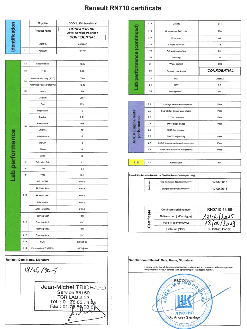

Сертификат RN 0710

CCS при -30 для "нулевки"? Очепятка?

опечатка
не первый раз уже в этих реношных сертификатах

CCS при.. -35гр. = 5824 мПа*с. (предел 6200)
