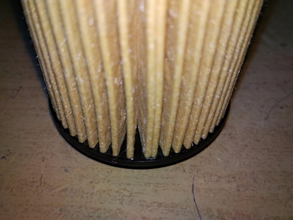

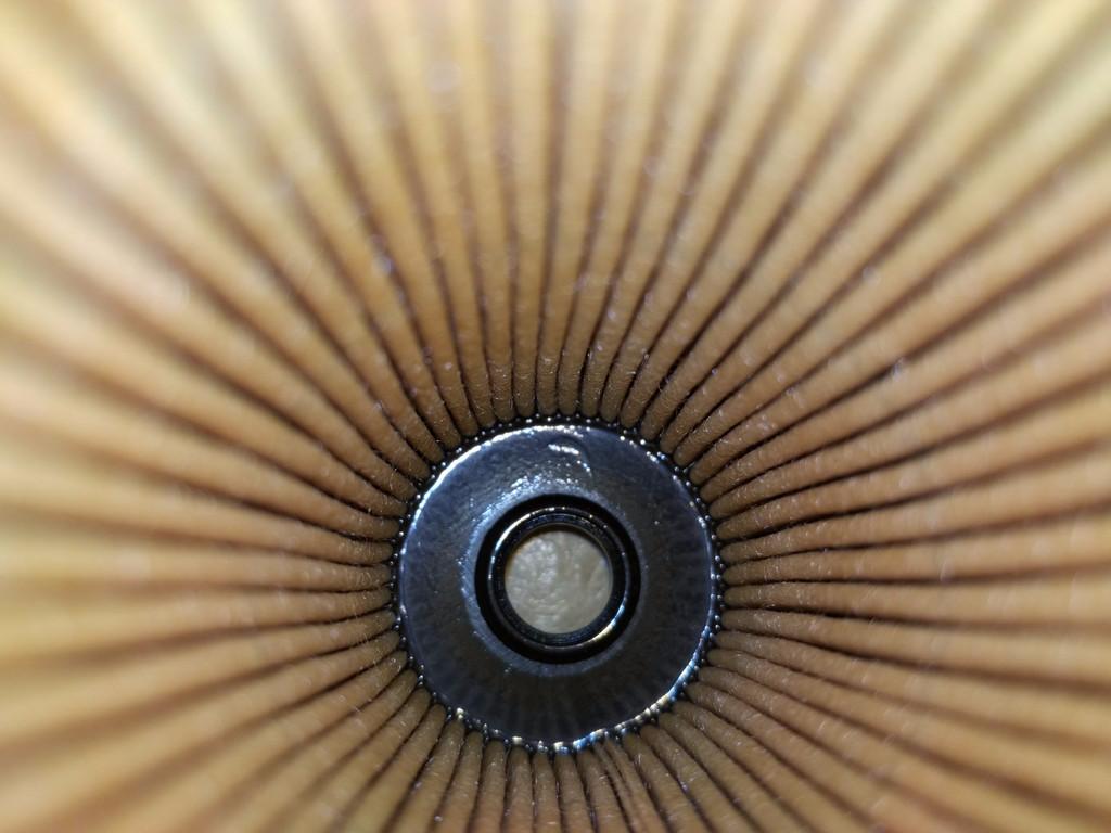

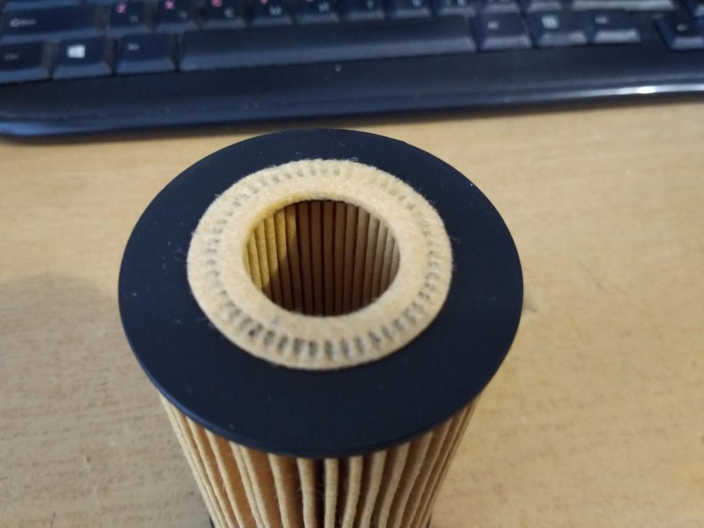

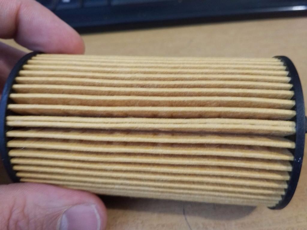

Фильтр-картридж HERTH+BUSS J1310906. Заказан в автодоке, направление LIR1, цена 215р.
Коробка большая, красивая, с хорошей полиграфией.
Сам фильтр так же претензий не вызывает.
Складки в месте склейки катушки кривоваты.
Проклейка катушки качественная, как у более дорогих фильтров.
Вообще, фильтр очень похож на Масляные фильтры - GM/ACDelco (Пост veles #32684), но с более качественной проклейкой. Бумага одинаковая. Количество складок такое же -50. Меньше средних значений в 56-58шт.
Нормальный фильтр, понравился больше, чем ACDelco.
