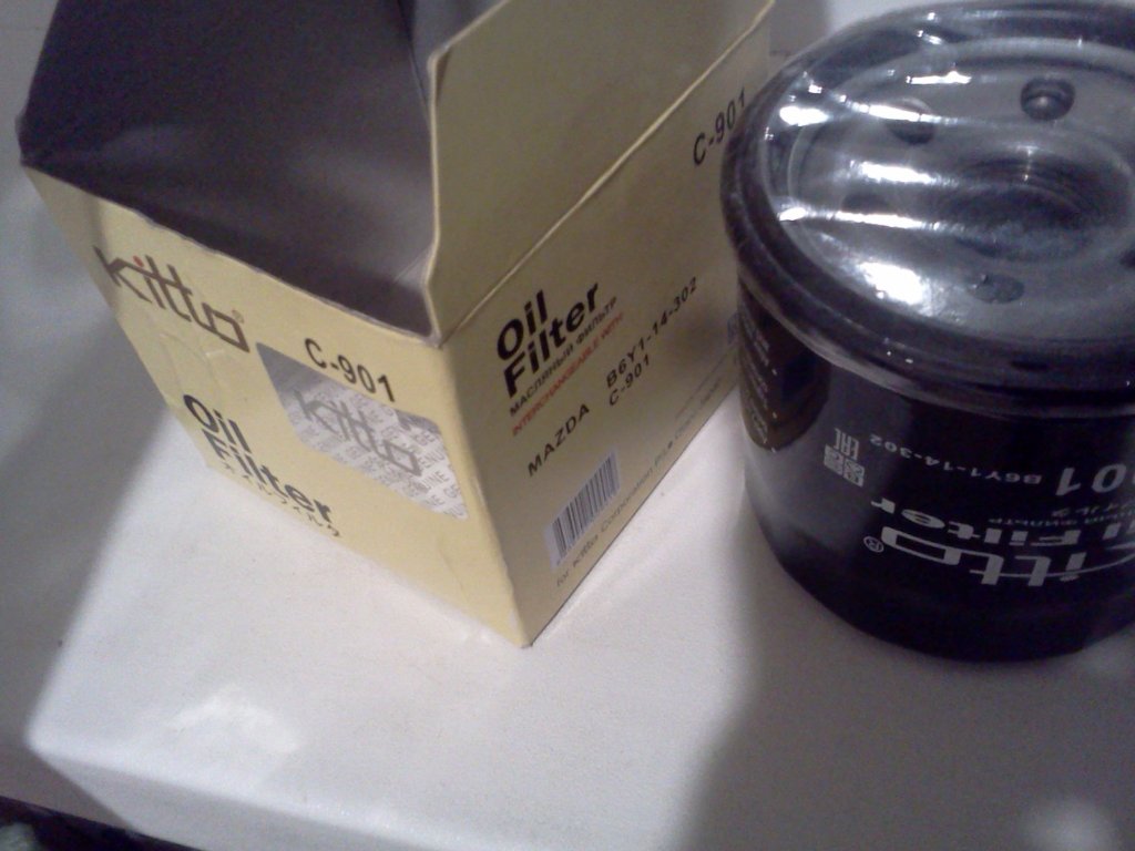

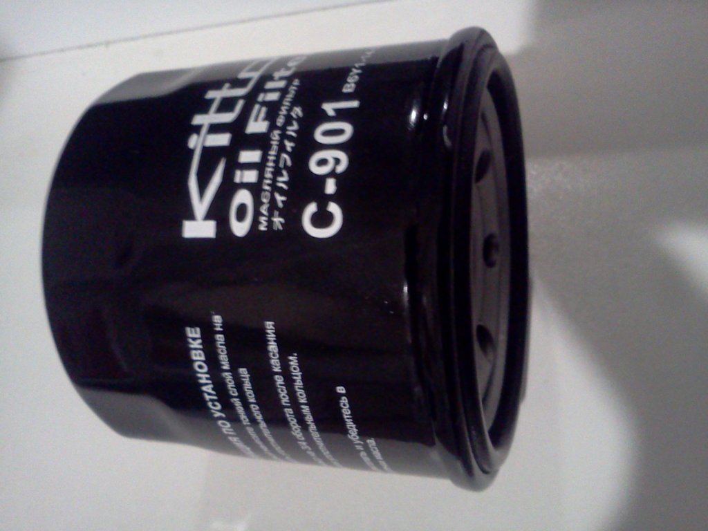

C-901
внешние фоты:
p/s/ Пилить не стану, поставлю на авось, еще не ставил.
Визуально не плох, но типичный азиат из ряда дешевыых кот может оказатьс якак хорошим так и неоч. Тзывов плохих не нашел, ставят их не записей в нете мало.

Сообщение DMS »
Booth, обычный OEM (noname, ну или Guangzhou Forest Auto Parts Co,. Ltd. China.), порой далеко не лучшего качества. Продающийся на рынках до сих пор ведущихся на закос под Японию.
К салонным претензий нет, по крайней мере что брал. А вот масляный (учитывая что начинку и качество не видно) я себе бы не поставил никогда.
P.S. от туда же и heiwa, jnbk и т.п.

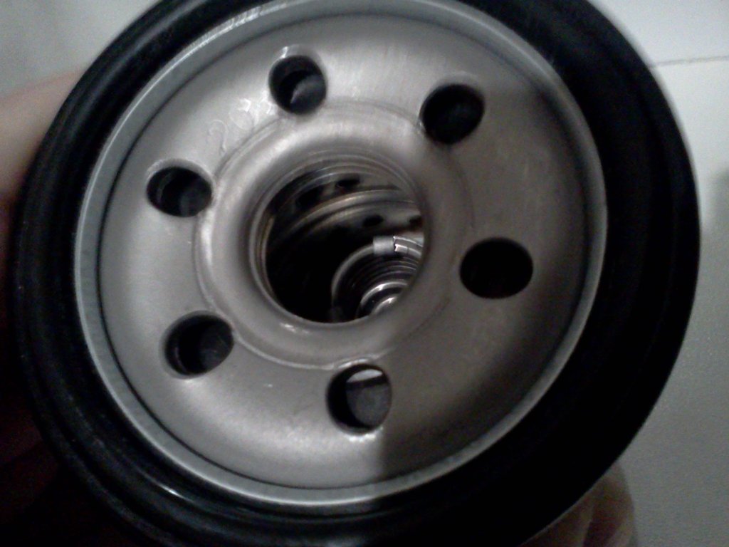

Booth писал(а): ↑04 янв 2019, 17:18 p/s/ Пилить не стану, поставлю на авось, еще не ставил.
Трепанировал.
Не ахти конечно на фоне мана и японцев, выглядит проигрышно. Но в отличиии от разного дешмана и непотребства - он кмк вполне функционален. Ставить конечно не стал.
H катушки 41 мм. Длина ФМ = 109 мм, S ~= 370-400 мм кв.
Противодренажный эластичный, при деформации сразу востанавливет форму, не растягивается (не силикон).
ФМ 0.3-04 мм, продольно рвется легко, не волокнистый.
оценка 3 - третий сорт, не брак.

Gubkin писал(а): ↑29 июл 2019, 20:37все дешево и криво
В реале оно не так страшно как на фото, искажения - на калькулятор же снимал, вспышка, освещение хер..е.
Придраться по сути можно только к фактуре/качеству ф.материала и к уплотнит кольцу байпаса оно кмк тонкое - у мана оно поджимается металическим кружком и ход больше, и отверстий в цент тубе маловато. Возможно это и не влияет на функционал.
Чт оудивило тут вполне хорошая катушка, и площадь ФМ в норме, проклеено без пробелов, антидренажник хороший гибкий (псевдосиликон).
У Мана аналога 67/1 и пр. многих фильтров площадь ФМ меньше.
Думаю этот на югах может вполне сносно отратботать 2-5 тыс. км.
Ман 67/1 тоже не ахти, но у него хоть попрочнее все для нашей зимы.
з.ы. пружина хоть и умная (складываются витки), но усилие поджима катушки не впечатляет, хотелось бы поболее.
