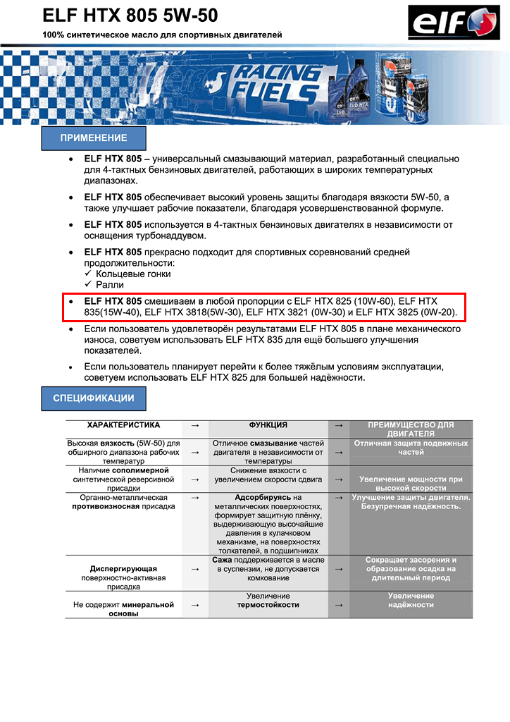

Вот что думает ELF про смешивание
что означает - мешай что угодно с чем угодно и когда хочешь )))
