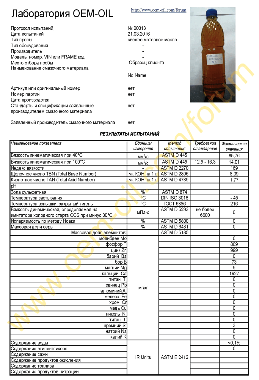

масло имеет официальные допуски
BMW LL-04
Ford WSS-M2C917-A
MB-Approval 229,51
Porsche A-40
Renault RN0700, RN0710
Одобрено по стандарту VW Standard 502.00 / 505.00 / 505.01 Рекомендовано для использования в случаях, когда указана спецификация Fiat
9.55535.S2.
Рекомендовано GM Dexos 2 GB2E0310103

НОАК и CCS на форуме оем-оила вроде фигурировали, да ?
напиши, я добавлю в картинку

Условно было известно, что CCS =5780. NOACK 7,9, поэтому эти параметры лаба не измеряла. Теперь думаю, что зря сэкономили

Я думаю Валволайн этот вот интереснее и по цене и по НОАК
пакет да, типичный 229.51 C3

Valvoline, в отличии от продукта Fuchs, прошел испытания на MB 229.51.
