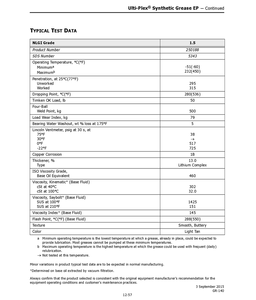

Даст фору полимочевинным смазкам по температуре каплепадения (280С)
очень широкий диапазон применение
От -51 С до +235 С
Специальная Хаски курит в сторонке :)
SLIPKOTE Polyurea Grease for tripod-type Constant Velocity (C.V.) Joints - внутренние трипоидные ШРУС
PDS https://cglapps.chevron.com/msdspds/PDS ... Format=PDF

Для "лития" неплохо, но "на весь срок службы" - есть сомнение, у литиевых с влагостойкостью - не сложилось.
Пока свежая - хорошо, а когда разваливаться начнет?

sirantony, да, но Slipkote® Polyurea CV Joint Grease пакетик 90 гр стоит 370 руб
а тут 650 руб но 400 гр.
И нагрузка сваривания 500 кг, а не пресловутых 250 кг как у Slipkote

Очень крутой литий. Для Трипоидов вопроса 3.
Синтетическое базовое масло - совместимость с имеющимся типом пыльника.
Литий комплекс который прилично уступает по деструкционной стойкости полимочевине. (сколько пройдет?)
Вязкость базового масла слекга высоковата для Трипоида. (Это вы мне скажите - на сколько это критично)

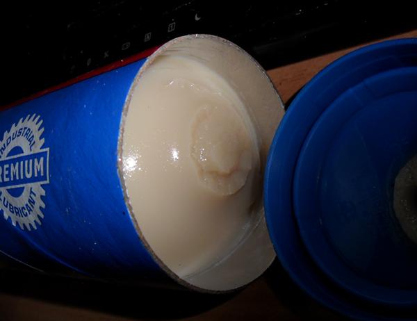

Смазал этой смазкой Chevron Ulti-Plex Synthetic Grease EP NLGI 1.5 - внутренний ШРУС трипоид (Пост Gubkin #18452) практически сухие подшипники вала вилки и педального узла на велосипеде. Китайцы сильно экономят :( Клинышки на педальках слегка медной смазкой от LM :)

8.5, внешний ШРУС надо мазать смазками с содержанием молибдена
Сообщения: 5144
И NLGI 1.5 возможно маловато для внешнего шарнира
