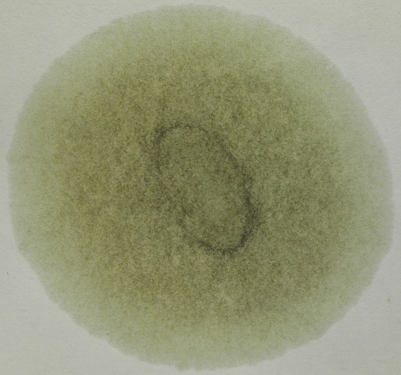

какие мнения? можно проехать еще 1-2 тыщи?

Как по мне масло напитало довольно много грязи. Я бы заменил. Это обычный лист А4? Сколько сушил и при какой температуре?

mikong писал(а): . Это обычный лист А4? Сколько сушил и при какой температуре?
да обычный лист, сушился 5 дней при около нулевой температуре в гараже, днем может +3, ночью может 0-3...точно не знаю...

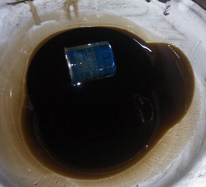

з.ы. масло прошло чуть меньше 4т, но в него было залито Ар1 +МКФ18НТ, + КАТ С (эволюшен)...думаю намыло много всего, а может и присадки в масле еще грязь дают....вот оно в тазике
на щупе вид вполне сносный, на днях поменял фильтр и долили свежего примерно поллитра компенсировав то что слилось в тазик

А для чего сливали, чтобы фильтр сменить? Вроде в тазике конкретный осадок плавает ниже чистого масла, или это оптический обман?

veles писал(а):Где же?
Вокруг ядра, темные пятна которые больше не высохнут. Это грязь, сажа и т.д.

Лукойл Люкс Синтетическое 5w-30, 270 моточасов, 5 месяцев, 4000км., требуется мнение :) :
Капельная проба. Экспресс тест состояния масла.
Масло еще живое, если честно Лукойл порадовал, такое состояние за столько м\ч, при этом не имея "тяжеловесных" допусков. Еще 1.5 т.км думаю спокойно можно ездить.

Заменено уже. И еще, в масле присадка МКФ18 и стоп-течь от керри. Вот так оно выглядело в бутылке
veles писал(а): Лукойл Люкс Синтетическое 5w-30, 270 моточасов
С учетом того что химоза в масле была - отличное состояние масла и отложений в двигателе не должно быть :oops: .
Можно было еще катать и катать.
