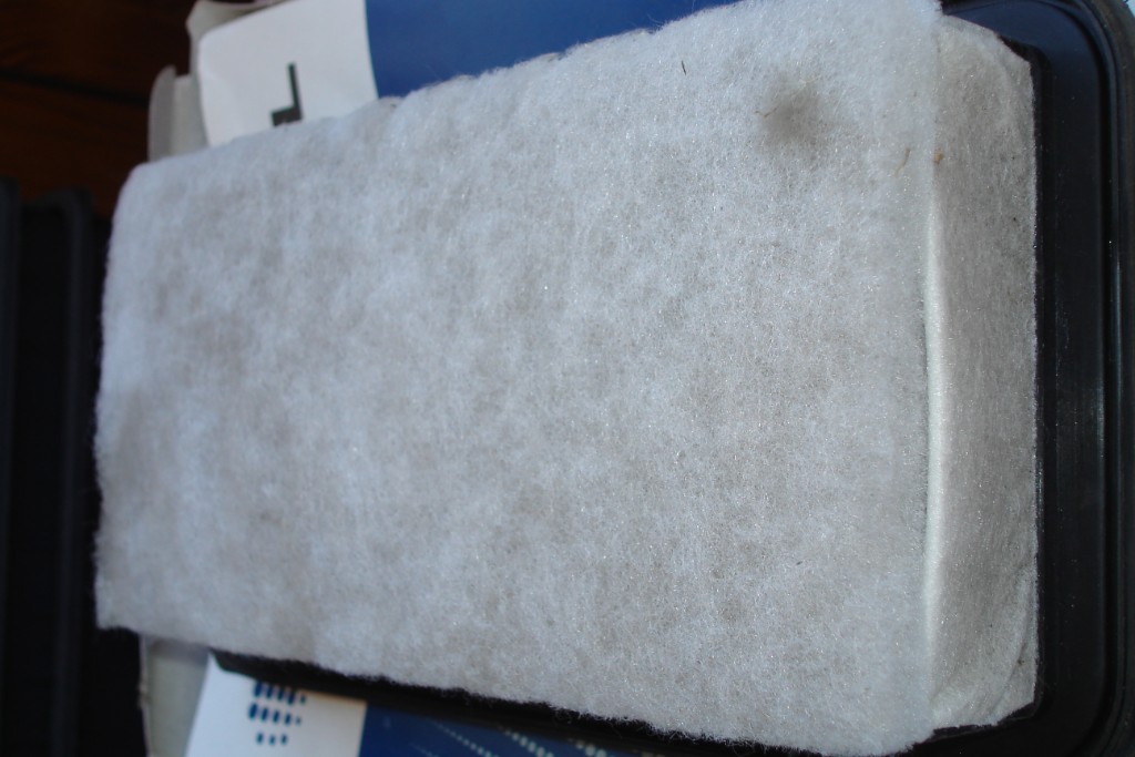

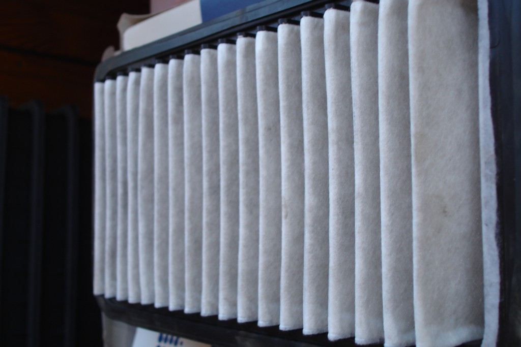

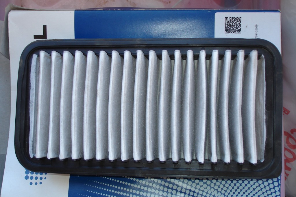

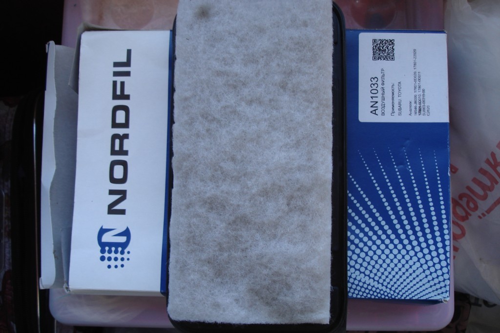

Как-то я подзабыл выложить отчёт об эксплуатации Nordfil AN-1033.
Сколько отработал точно не помню, но точно больше года.
Чистая сторона неидеально чистая, но чуть светлее, чем у Воздушные фильтры Fortech (Пост GReY #113042)
Правда и работал Fortech раза в два дольше.
Итоговая оценка - 3, конструкция с пластиковой рамкой и надетой на неё резинкой не понравилась - было тяжело закрыть короб и не факт, что воздух не сосало мимо фильтра, так как узкие края рамки испачкались.
P.S. Количество складок 18.5 - как у Mando и SibТЭК/Fortech.
