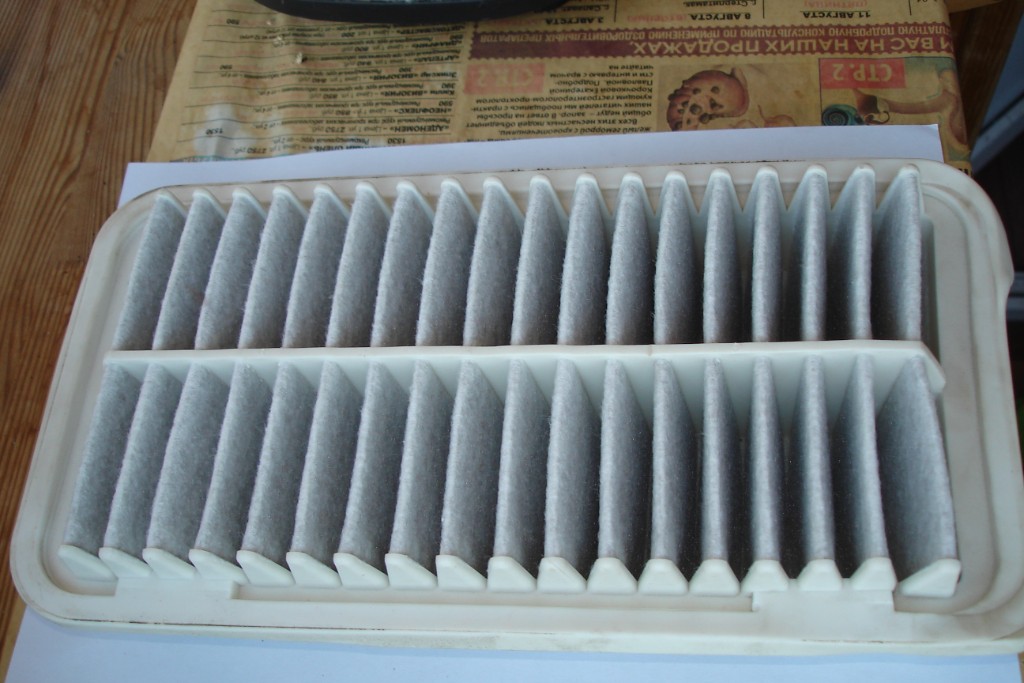

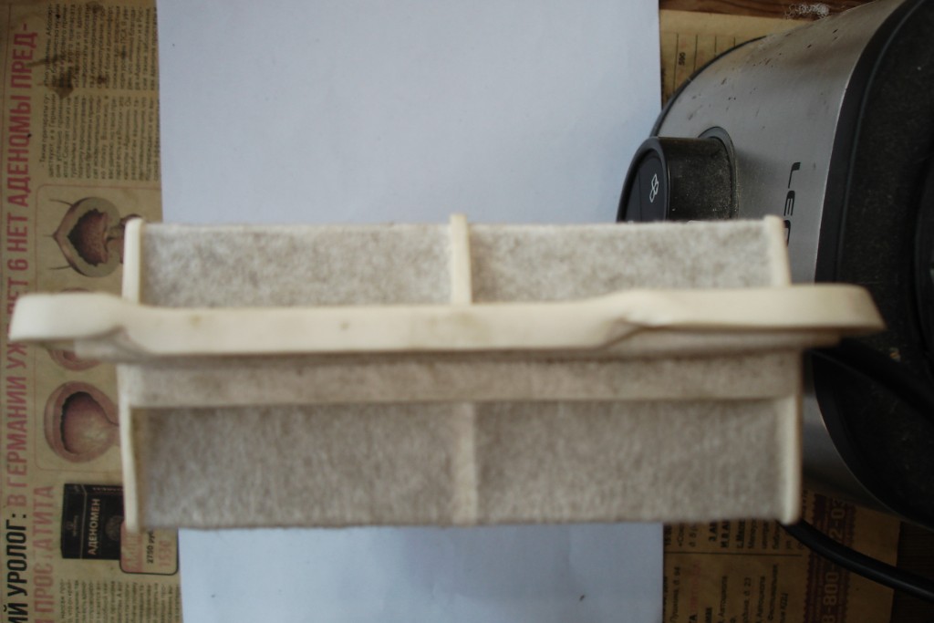

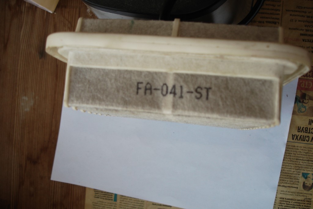

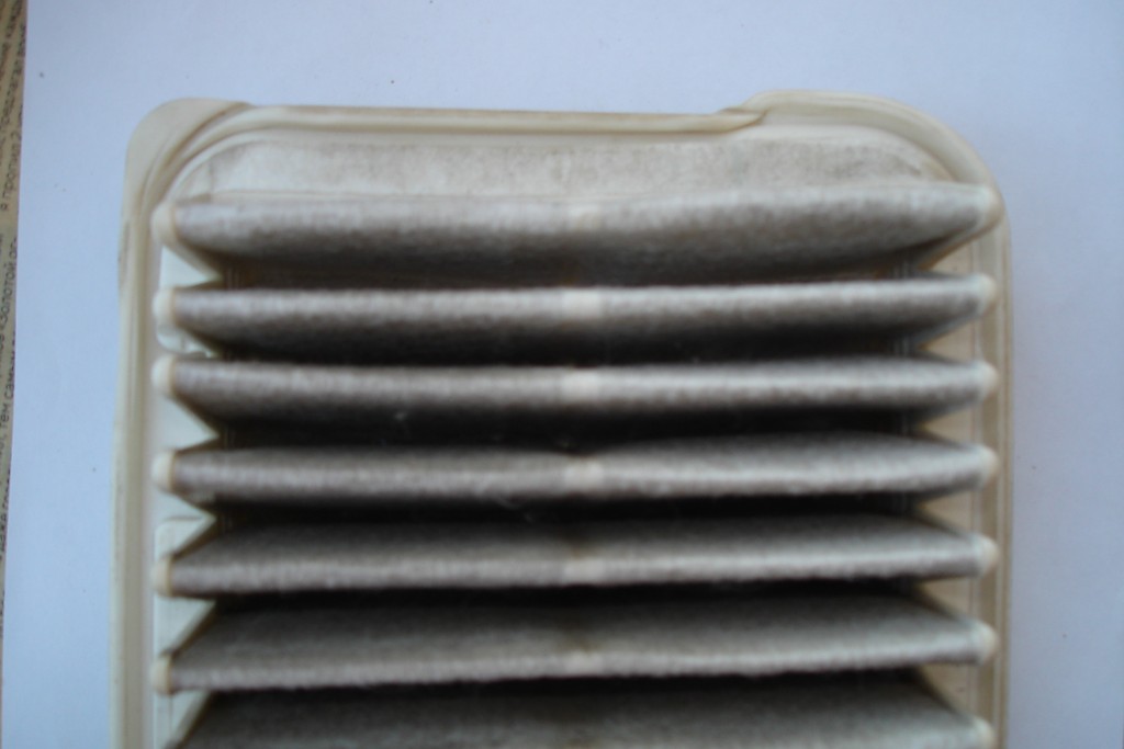

Снял первый из тестируемых фильтров Сравнение воздушных фильтров для Toyota
Fortech FA-041-ST
Отработал 30 месяцев, с точки зрения тяги мотора никаких вопросов не возникло, а пыли из него выбилось немного. Но вот вид не порадовал - материал вместо желтоватого стал серым, а чистая сторона немногим светлее грязной. Край уплотнителя не сел в короб ровно, но, благодаря эластичности, пропуска воздуха мимо фильтра нигде не было.
Итоговая оценка - 3. Лучше нефирменных "валенков", но далеко от идеала.
Интересно, как отработает почти идентичный SibTek, но пока что поставил Mando.
