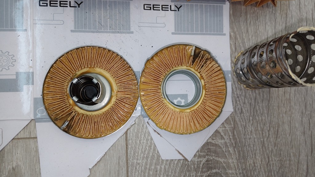

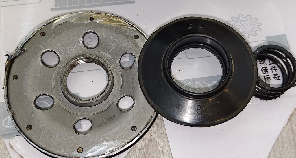

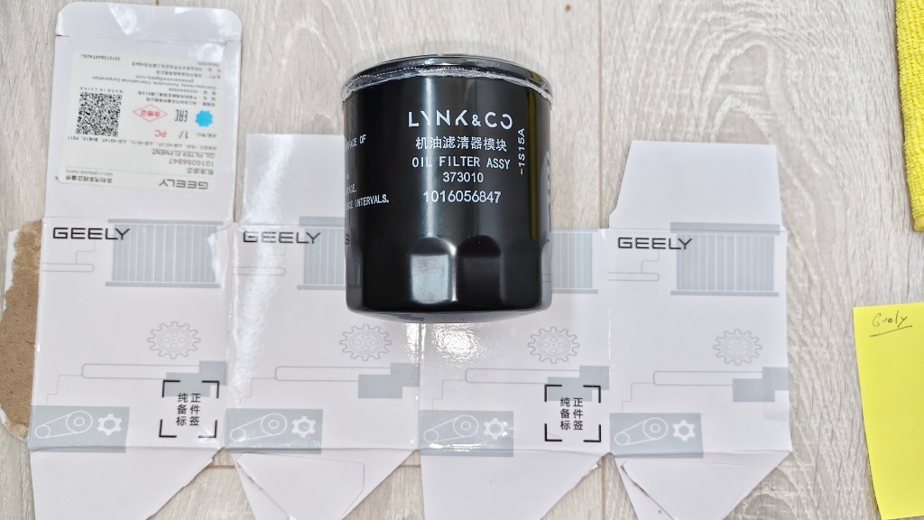

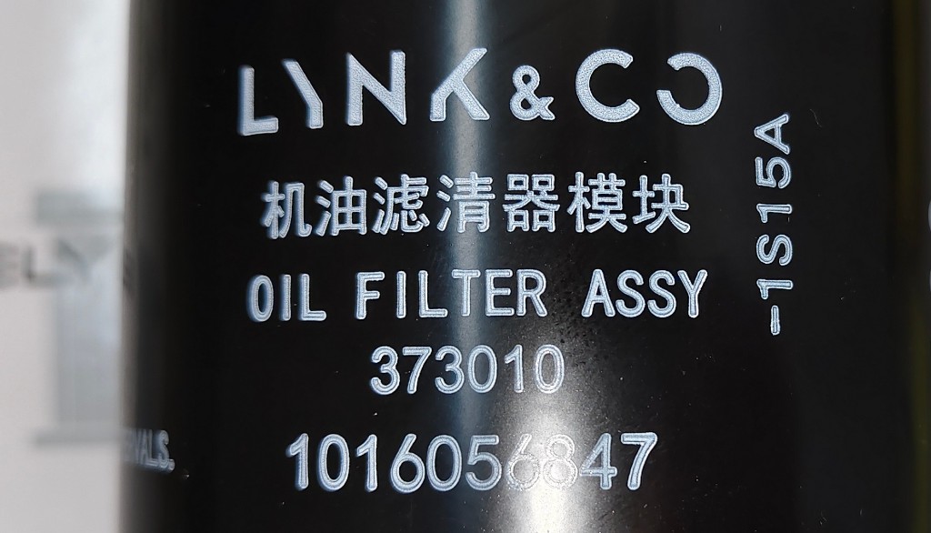

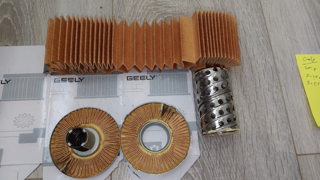

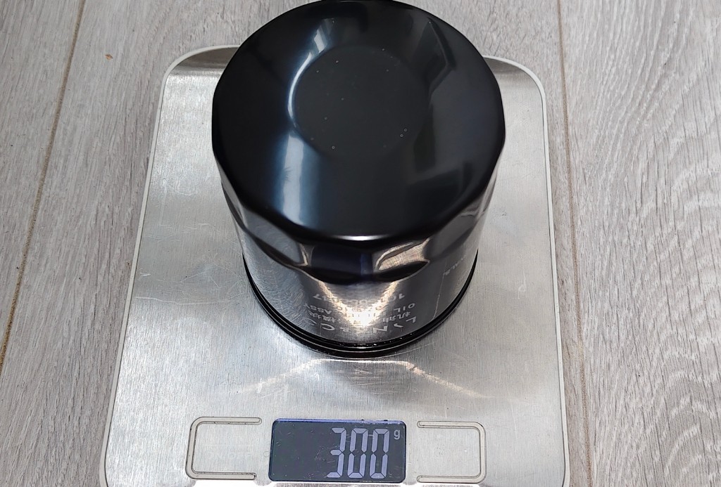

Распил масляного фильтра Geely 1016056847
Цена 1147 руб
Куплен на ОЗОНе, Продавец Archer Geely, ссылка на товар пока не доступна, т.к. он закончился )
Аналог MANN W7056
Применимость - Geely Galaxy L7 ?, GM 25206966 и 12706595 (они же ACDelco PF64), CHEVROLET 12640445

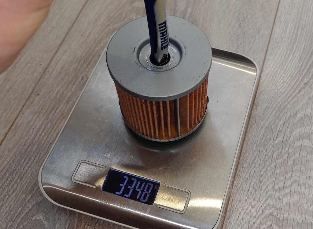

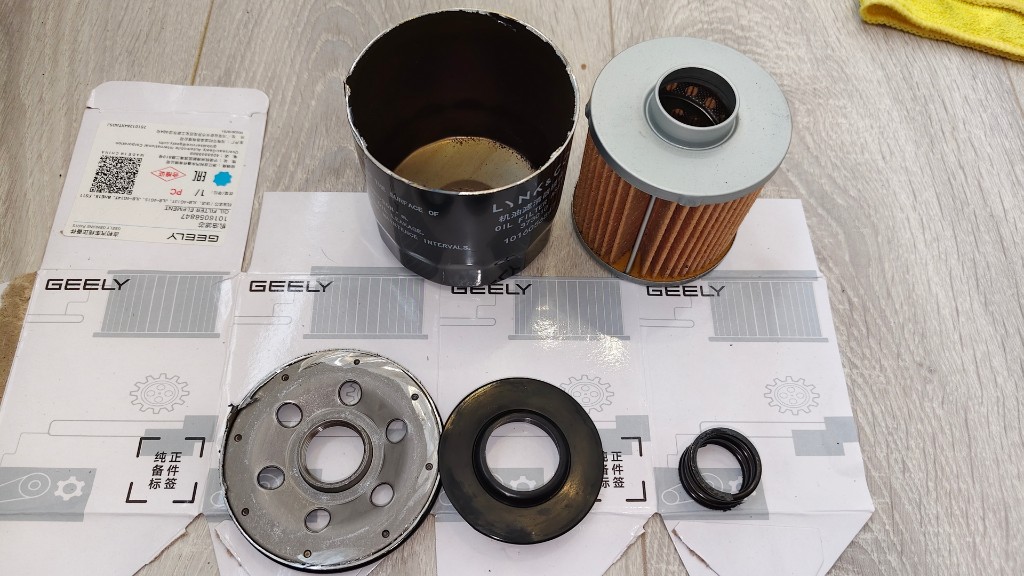

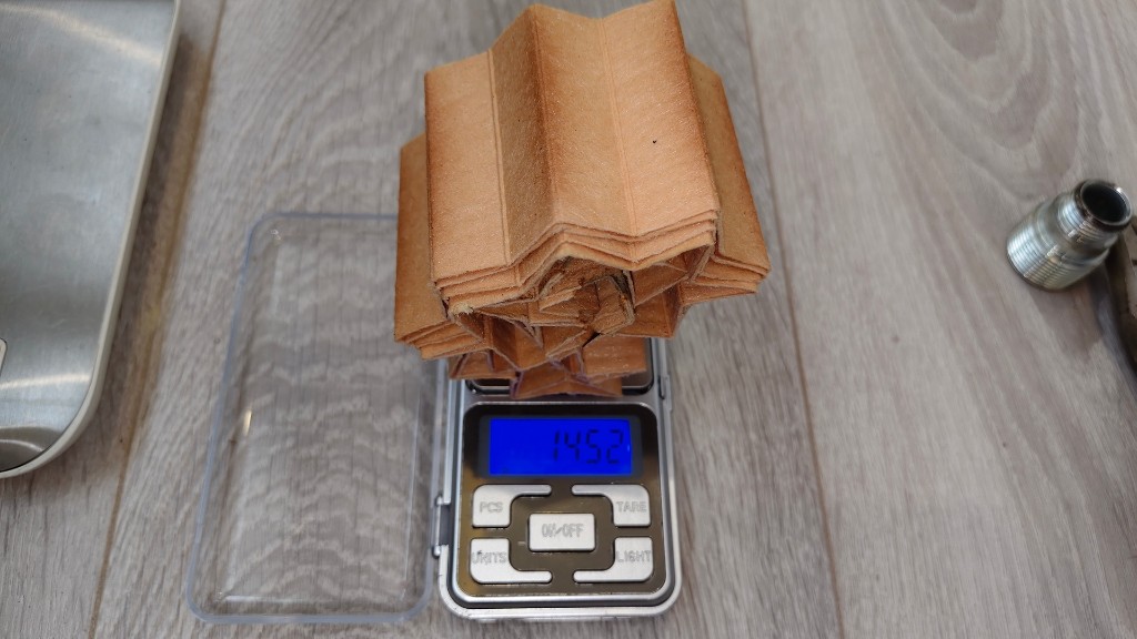

Вес 300 грамм
Диаметр 76,0 мм
Высота 86 мм
Уплотнение 62-71 мм

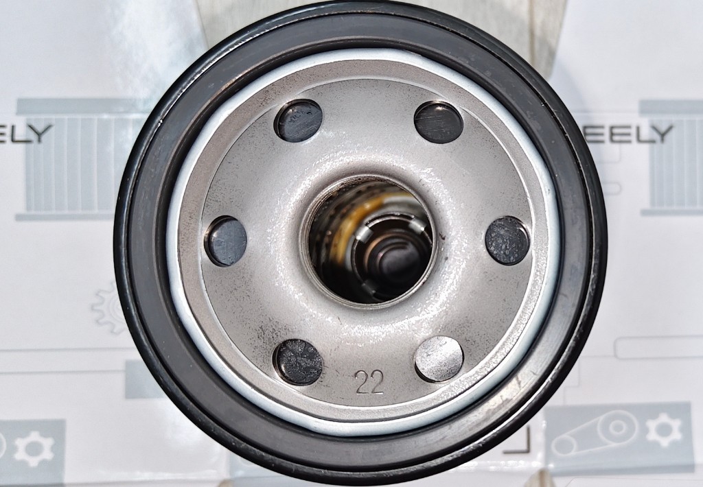

Резьба М22х1.5
Усилие открытия перепускного клапана 3,5 кг, диаметр седла 1,35 см, давление срабатывания 2,45 атм

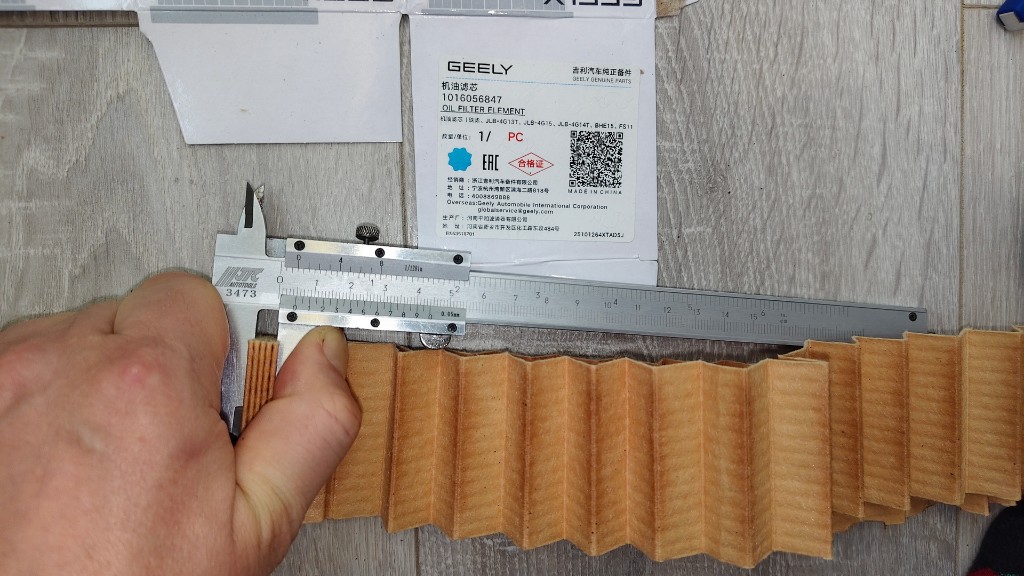

Площадь фильтрации 754 см2, толщина бумаги 0,58 мм, вес бумаги 15,8 г, плотность 0,361 г/см3

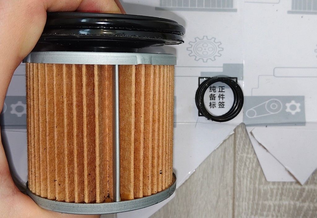

Резьба выполнена отлично
Обратный клапан 50% силикон, теряет эластичность в -20С, поджат катушкой в закрытом состоянии с преднатягом порядка 2-3 мм, на воздух гермет!
Перепускной из резины, поджат пружиной напрямую через поросячий хвост.
Давление срабатывания прям отличное в 2,5 атм

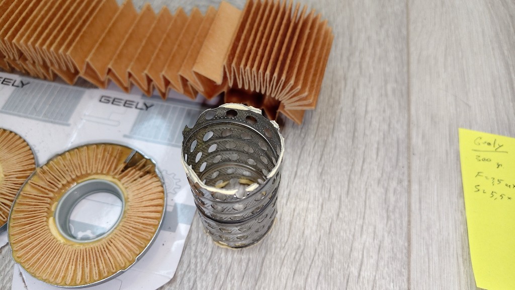

Центральная туба щелевая и это не плохо, такая на мекафильтр встрачается и на Бош ЮАР
Заливка герметиком отличная, и есть место где герметика мало, но это очень локально, даже оценку не буду снижать за это.
Герметик где-то такой уже встречал, 2-х цветный как бы, снаружи бежевый, внутри коричневый.
Бумага очень качественная, ТОПовая с толщиной 0,58 мм как в лучших МАНН или МАЛЕ.
https://rutube.ru/video/private/e074f7c ... 839644a22/
Общая оценка 5
Поставил бы 5+ если б обратный клапан был 100% силикон!
Придраться не к чему, если только в цене, 1100-1200р это явный перебор и обогащение на недалеких любителях всего оригинального :) Но тут по крайней мере качество оправдалось, фильт действительно очень хорош!
Применимость удивила в том плане, что М22 очень редкая резьба ) или ДВС на Geely Galaxy как-то связан с GM ? ))
Еще стоит учесть факт, что оригинал это любимая статья подделок :) кто не хочет играть в ромашку повезло купить оригу или нет, могут смело брать AM POINT OC614 или MANN W7056 (China)

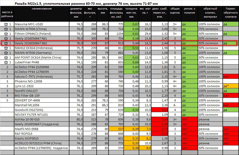

Другие аналоги Аналоги масляных фильтров MANN W7030 и W7056 (М22х1.5, h=78-87мм, Ø = 76мм)

Площадь фильтрации 913 см2, толщина бумаги 0,44 мм, вес бумаги 14,5 г

Резьба отличная, торец мехобработан

Бумага по толщине 0,44 мм, по структуре отличная, вопросов не вызывает.
