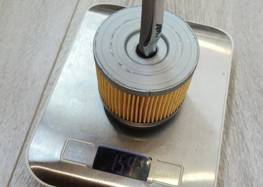

Распил масляного картриджа MANN HU 6022 z (China)
Применимость BMW 11 42 7 826 799 (3.0 B57, B58)
Вес 70,0 г
Высота 156,7 мм
Диаметр 53,7 мм
О-ринги 20,3 мм, 44,8 мм
Площадь фильтрации 1436 см2, толщина бумаги 0,63 мм, вес бумаги 30,6 г.
Идеальный фильтр
Придраться совершенно не к чему.
Но не стоит забывать что ВСЕ делают хорошие картриджи, т.к. тут экономия сразу видна.
https://rutube.ru/video/private/d050fe4 ... 4f879c515/
Общая оценка 5+
Другие аналоги Аналоги MANN HU 6022 z - BMW 11 42 7 826 799

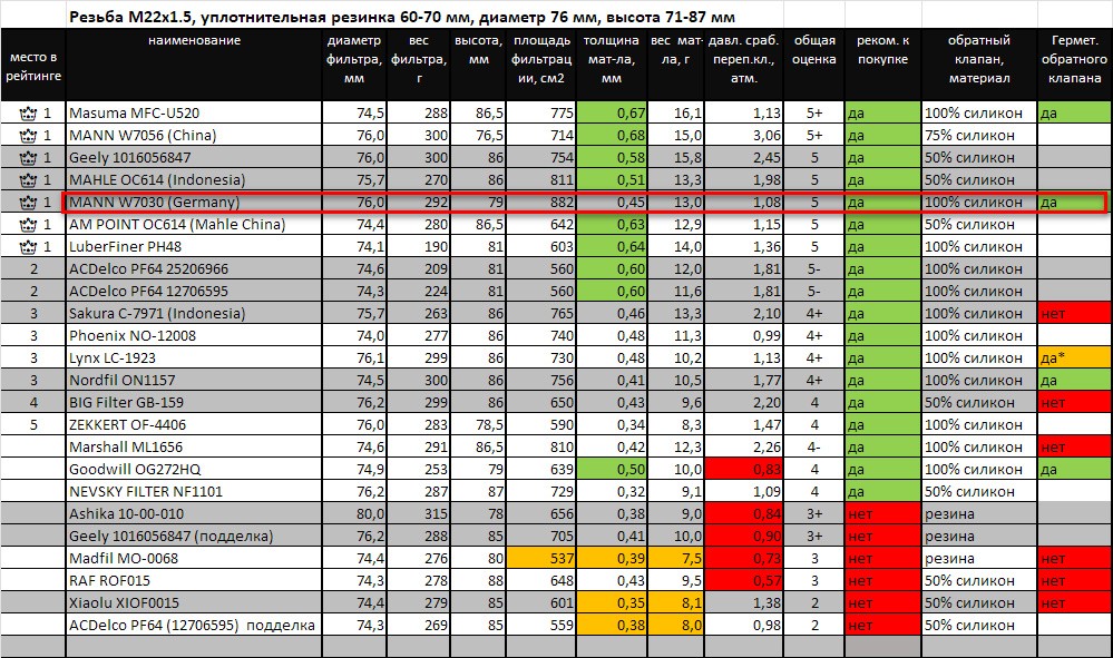

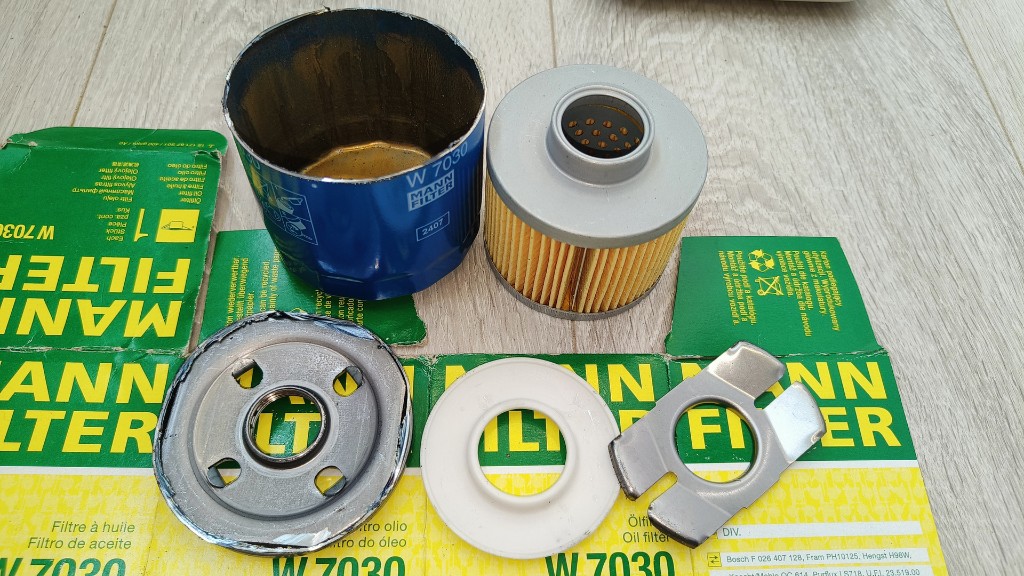

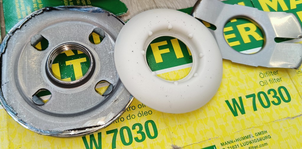

✅ Распил масляного фильтра MANN W7030 (Germany)
Прислал подписчик, цена от 830 руб
Аналог MANN W7056 и W7030
Вес фильтра 292 грамма
Диаметр 76,0 мм
Высота 79 мм
Резьба М22х1.5
Уплотнение 63-69 мм
Усилие открытия перепускного клапана 1,55 кг, диаметр седла 1,35 см, давление срабатывания 1,08 атм

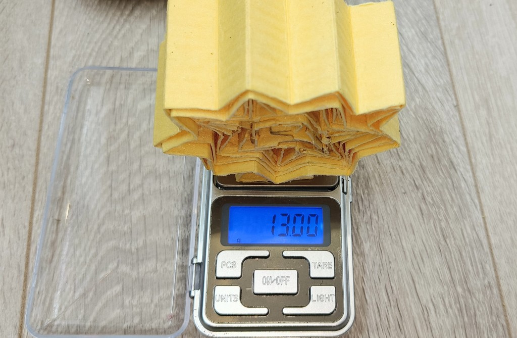

Площадь фильтрации 882 см2, вес бумаги 13,0 г, толщина 0,45 мм

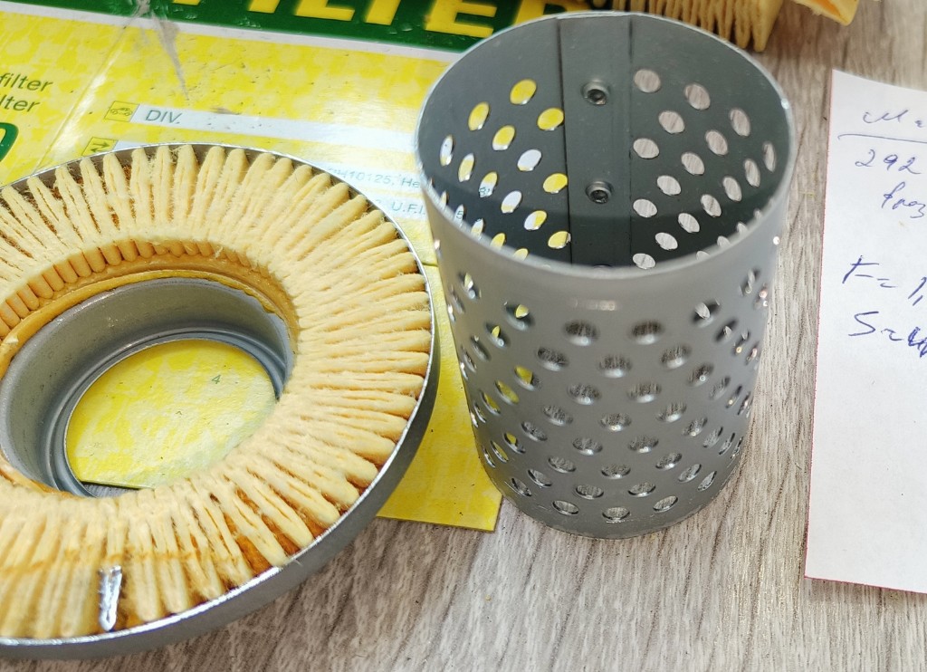

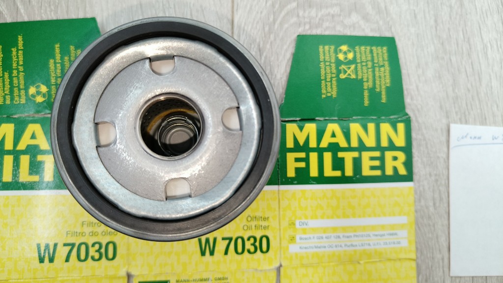

Резьба идеал!
Обратный клапан из 100% силикона, не дубеет в мороз.
Поджат в закрытом положении с преднатягом порядка 2-3 мм
По воздуху гермет ! Отлично!
Перепускной из резины, давление срабатывания в 1,08 атм отлично! (на сайте заявлено 0,8 атм)
Туба отличная, это же МАНН :)
Герметик МАННовский, как вспененный пенополиуретан. Нанесен идеально!
Бумага не ТОПовой толщины, всего 0,45 мм если так можно выразиться.
Рвется с огромным кол-вом синтетики в виде волокон.
Зато для своей высоты 79 мм, что меньше аналогов, тут бумаги по площади больше чем у ТОПа с высотой 86 мм! Умеют же фрицы! :)
✅ Видео
https://rutube.ru/video/private/ebf56eb ... 3e1f7fb9a/
✅ Общая оценка 5
Ну что тут сказать если это оригинальный МАНН. Тут и ежу понятно, что оценка максимальная - 5 баллов. Было бы 5+ с бумагой более 0,50 мм
Образец фильтростроения! Уже просто в руках держать МАНН приятно :)
Другие аналоги Аналоги масляных фильтров MANN W7030 и W7056 (М22х1.5, h=78-87мм, Ø = 76мм)
