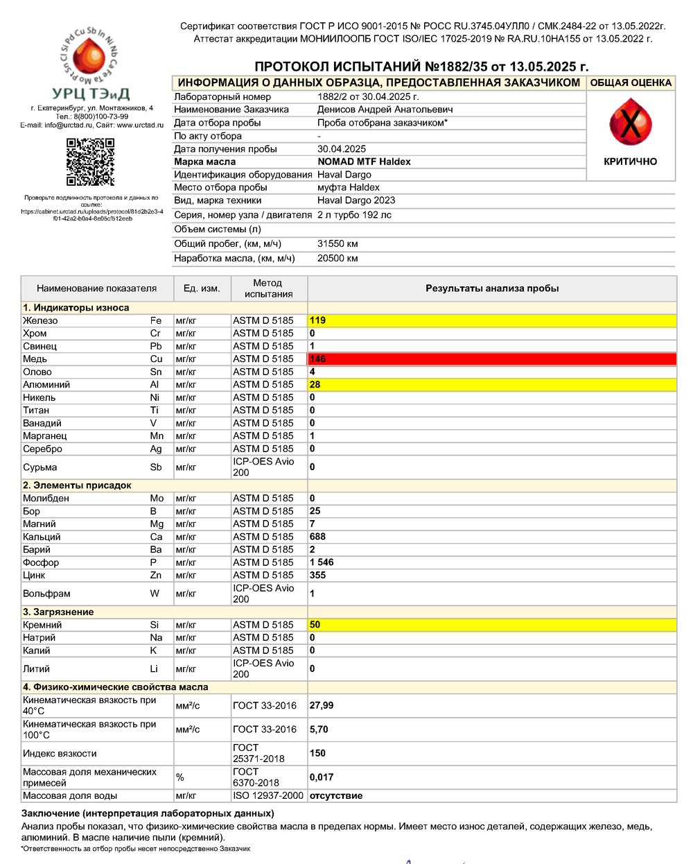

NOMAD MTF Haldex отработка с Haval Dargo после 20500 км
➡️ NOMAD MTF OEM Specific Haldex (6290360901817 - 1 л.)
Сообщения: 19941
Смотрю на анализы оригинальных жидкостей Вольво Масло в муфту полного привода Haldex (5 и 6-ое поколение) и вижу, что пакет в NOMAD MTF Haldex вообще не халдексный :)
особенно настораживает бор 25 ппм который входит в пакет модификатора трения и отвечает за проскальзывание дисков муфты
но и не пакет какой-нибудь АТФ, в общем что-то своебразное
хотя проблем может и не быть, учитывая что люди льют в муфту обычный дехрон 6 и все отлично
Кремния много, либо заливали с пылью, либо сливали не аккуратно
Версию про герметик можно не писать, там его быть не должно, все крышечки на о-рингах :)
должно быть:
фосфора 2500 ппм
цинка 1500 ппм
бора 150 ппм
магния 10 ппм
кальция 3500 ппм
а по факту:
фосфора 1500 ппм
цинка 355 ппм
бора 25 ппм
магния 7 ппм
кальция 688 ппм
