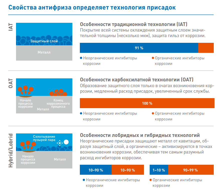

Интересное описание антифризов
что такое ОАТ, IАТ, Lobrid
https://gazpromneft-oil.ru/uploads/edit ... B_2021.pdf
