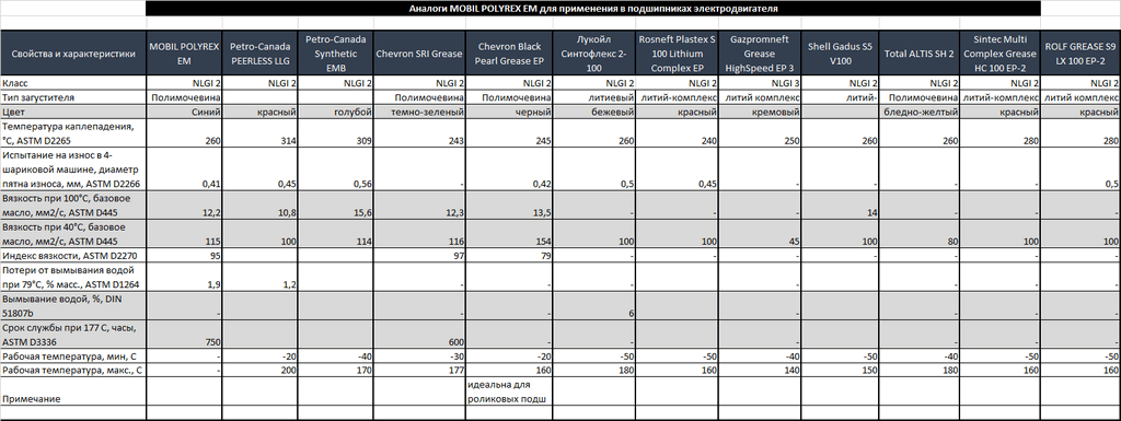

Таблица в экселе по смазкам для электродвигетелей
Как раз применимость для роликов навесного и ГРМ

Gubkin писал(а): ↑07 фев 2025, 15:11 Таблица в экселе по смазкам для электродвигетелей
Могу критиковать и добавить чего не хватает,
1. Синтек литий комплекс Sintec Multi Complex Grease EP 2-150 он же Rolf Grease P7 180 Смазки Rolf и Sintec
синего цвета они как обычные литиевые, упаковки одного дизайна, спутать можно поэтмоу название и маркировку точно смотреть при покупке и аратикуле.
3. Роснефть Polyurea не видно про которую ты вчера тему создал, ей самое место в высокоскоростных подшипниках.
3. Блэк перл ты сам писал что для ступичных, густой он. Для навесного густоват.
Sri grease да уверенно, но жемчужину сомнительно в высокоскоростные.
Тоже самое Бардаль Poly S2 хз насчет электромоторов, густая она емнип. Но полимочевина. Хз добавлять или нет, на твое усмотрение.
