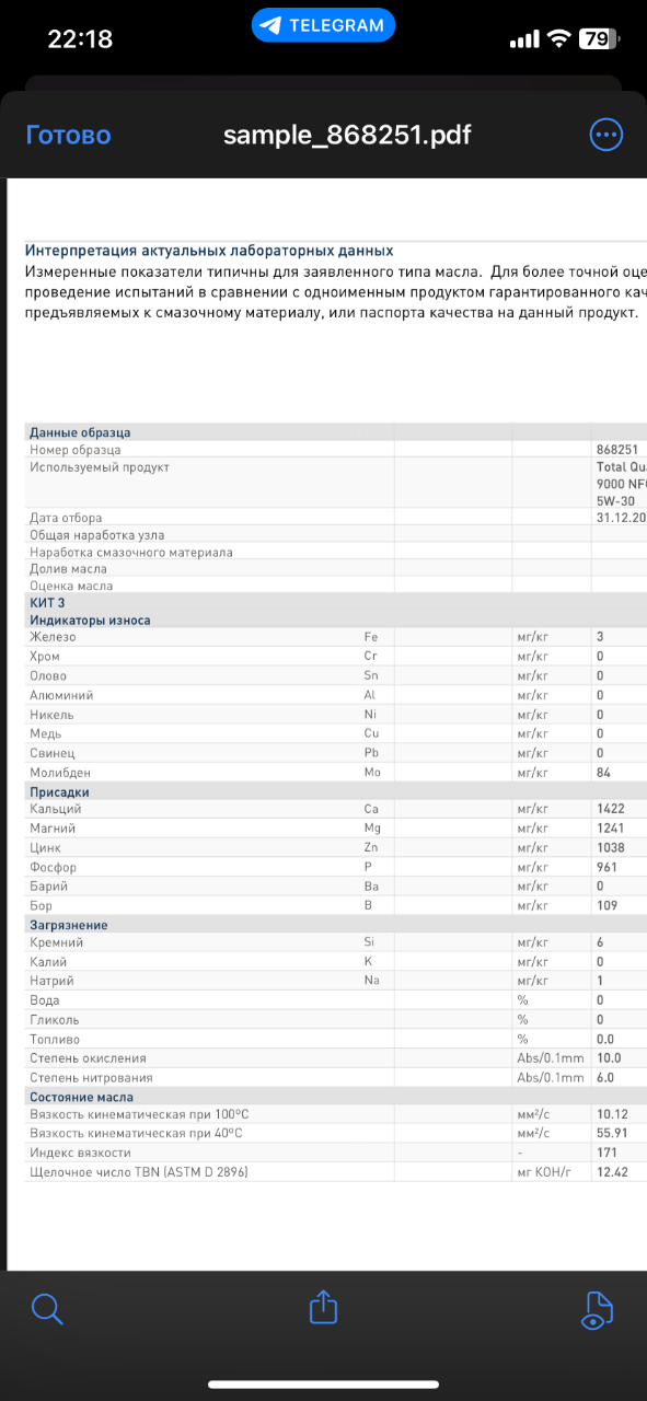

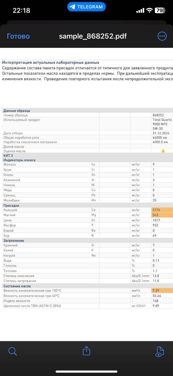

Gubkin писал(а): ↑22 янв 2025, 07:00не открываются
проба картер
проба картер
IMG_4910 (1).PNG (163.03 КБ) 26072 просмотра
проба канистра
проба канистра
IMG_4911 (1).PNG (157.56 КБ) 26072 просмотра

Antoha писал(а): ↑21 янв 2025, 02:05 Вторая ссылка на анализ масло из канистры свежее, правда не именно оно, а следующая канистра того же бренда и у того же продавца.
Похоже орига на 99,99% уверен. Элементы, КВ точно как типичное А5/В5 как по шаблону, в современной интерпритации Api SP.
Поддельщики так точно не блендят все равно бы завалили что то.
Antoha писал(а): ↑21 янв 2025, 02:05 Что можно сказать по анализу масла, стоит ли задуматься о смене масла и что может быть с состоянием двигателя?
По анализу отработки гадать дело неблагородное.
Но сказать все равно найдется что,
по элементам все в порядке - следов антифриза нет, по Ме все чисто.
Крохи PPM металлов это норм.Следов аварийного износа нет.
Видно что было залито другое масло, не то что предлагаешь.
Смысла брать Тотал не вижу, наверняка он дорогой. Я как обычно следую своему кредо и рекомендую формат масел ILSAC 0W30, 5W20, 5W30 смотри корейские по цене норм и вероятность подделки отсутвует:
