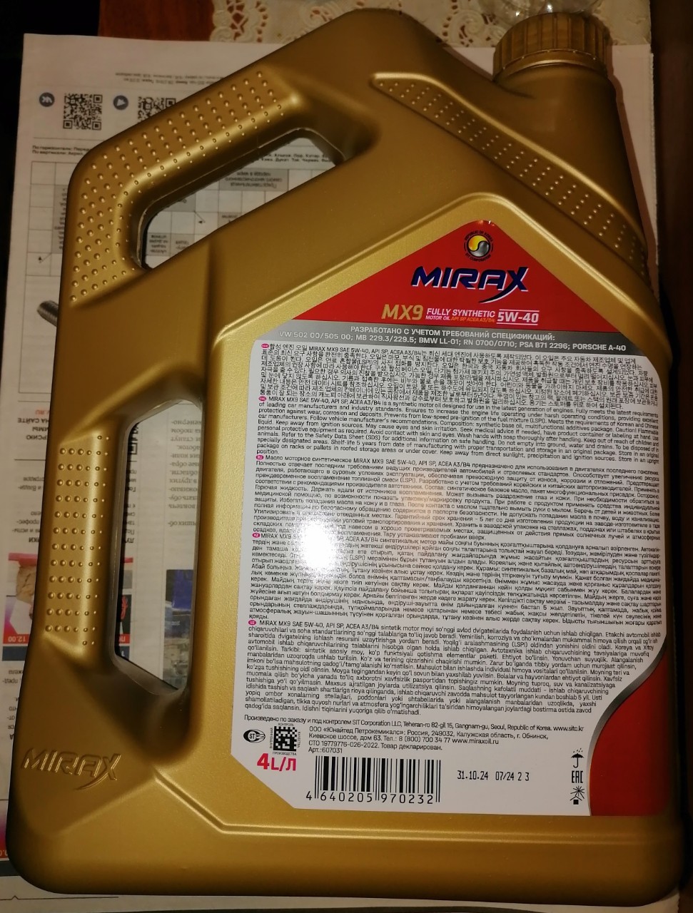

Анализ масла набирающего в последнее время популярность на маркетплейсах.
Фото канистры 1
Фото канистры 1
Дата выпуска и номер партии:
Фото канистры 2
Фото канистры 2
Образец отбирался из 4-х литровой канистры в одноразовую ПЭТ бутылку.

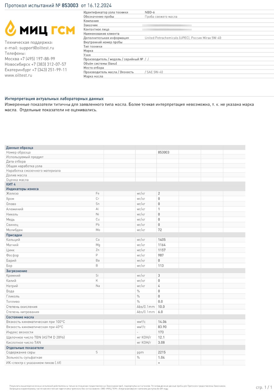

Собственно анализ:
Результаты анализа
Результаты анализа

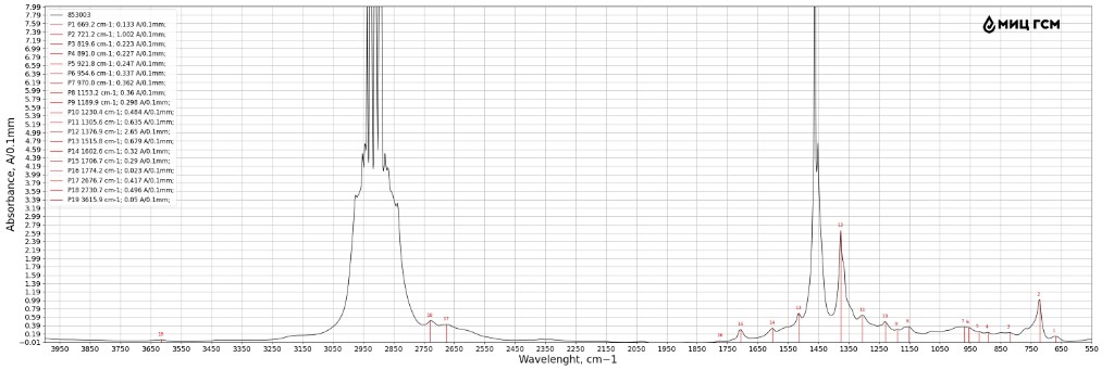

Спектрограмма:
По анализу видим, что вязкость в пределах нормы для 5w-40, нормальный индекс вязкости, пакет на кальции+магний, есть молибден и бор (видимо сукцинимид бора). Весьма не высокая зола для стандарта A3/B4. Сера тоже низкая - 0,22%, это во первых говорит о том, что использовалась чистая база, а во вторых о современном пакете присадок. При этом щелочное число выше 12.
По спектрограмме видим, что масло в основном на III гр. + скорее всего немного ПАО, 10-12 % или около того.
Пики в точках P13 и P19 указывают, что в составе имеются аминные и фенольные ингибиторы (антиоксиданты), замедляющие процессы образования кислотной среды в масле. Отчетливый пик в точке P15 подтверждает наличие сукцинимидов - весьма полезной добавки - дисперсанта, для удерживания загрязнений в суспензии. Они не в каждом масле есть и в бюджетные продукты их часто вообще не добавляют.
Я бы сказал, что за свою цену достойный продукт.
