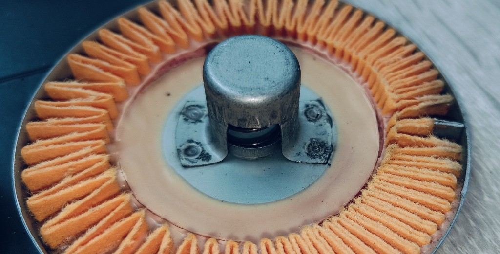

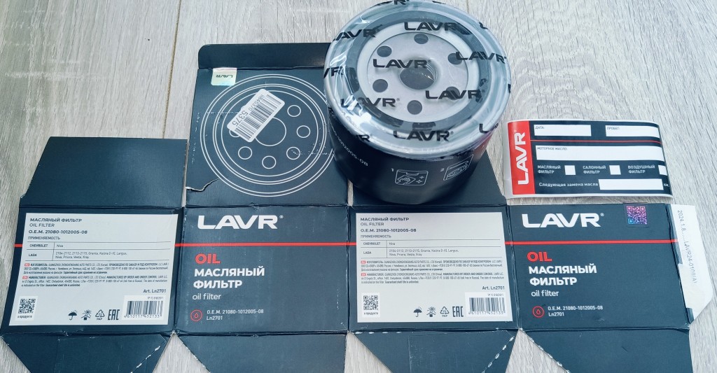

Распил масляного фильтра LAVR Ln2701
Цена 370 руб
Применимость - ВАЗ 21080-1012005-08
Аналог MANN W914/2
Изготовитель - Guangzhou Zhonghenghang auto parts Co., LTD (China)

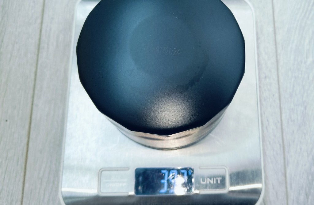

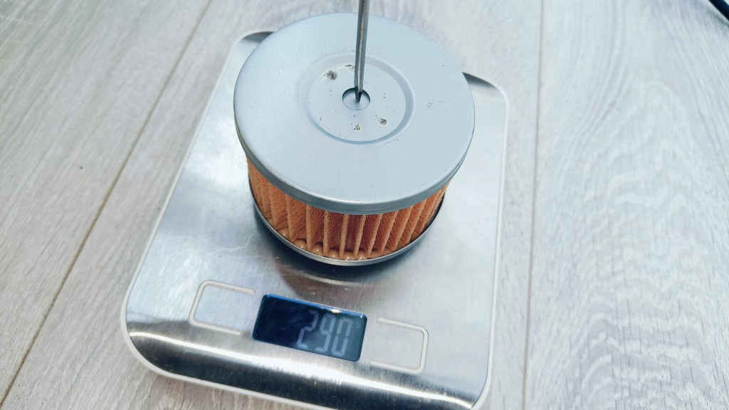

Вес 392 грамма
Диаметр 92,8 мм
Высота 72,5 мм
Уплотнение 62-71 мм
Резьба 3/4"
Усилие открытия перепускного клапана 0,25 кг, диаметр седла 0,95 см, расчетное давление срабатывания 0,35 атм

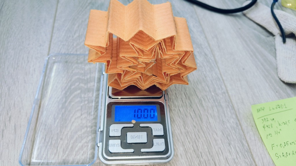

Площадь фильтрации 672 см2, толщина бумаги 0,40 мм, вес бумаги 10,0 г, плотность 0,372 г/см3

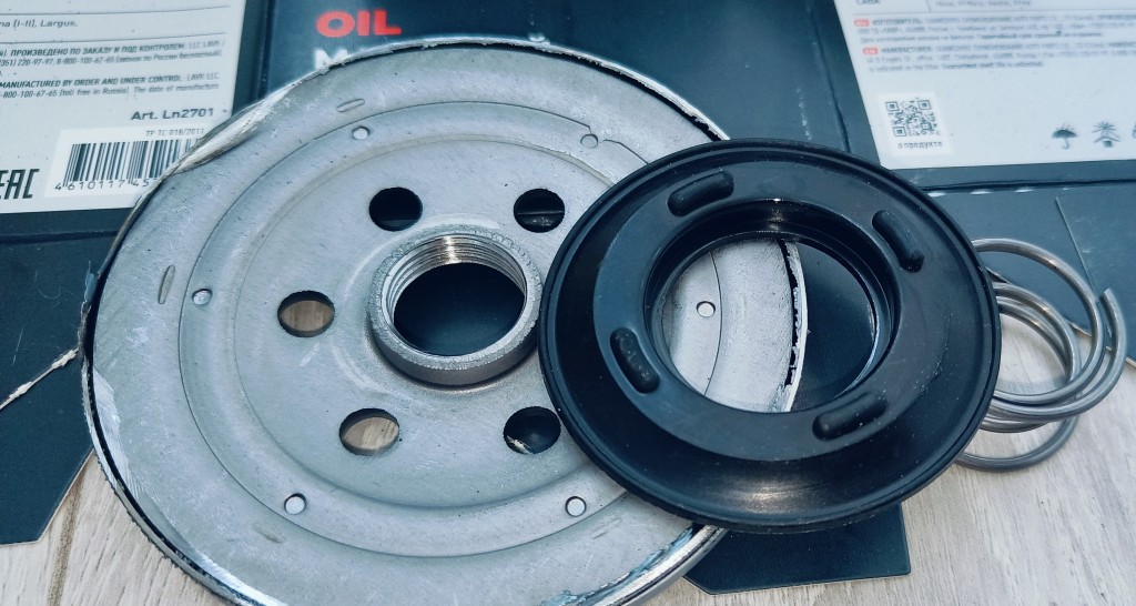

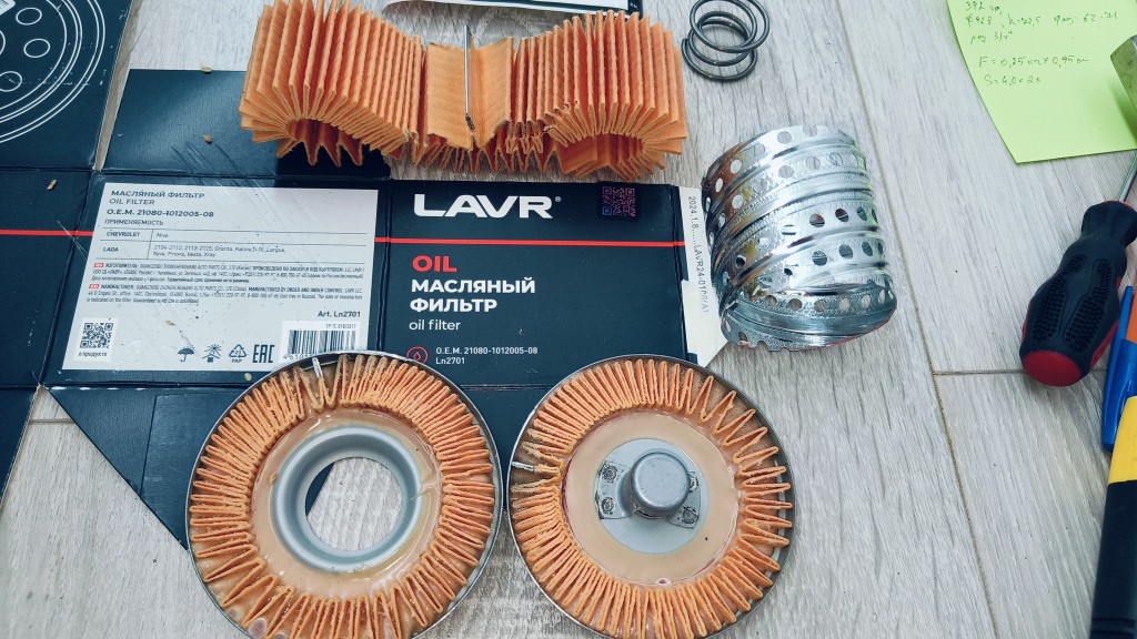

Резьба выполнена качественно, торец имеет небольшие заусенцы, ничего опасного не обнаружено.

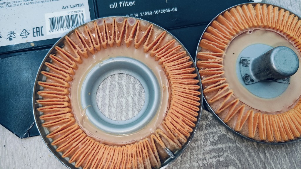

Обратный клапан из недубеющей в -20С резины, назовем для простоты 100% силикон, поджат катушкой в закрытом состоянии. Преднатяг на закрытие порядка 2 мм. Должно быть герметично. Но клапан немного может елозить на своем посадочном месте, размеры так себе сделаны. Подробнее в видео.
Есть небольшое пространство для открытия клапана.
А теперь самое интересное, перепускной клапан сделан из металла.
Расчетное давление перепуска всего 0,35 атм. Полный провал!
Масло ВСЕГДА будет идти через клапан, а не через бумагу.
Исполнение клапана конечно такое себе... присрато на точечную сварку

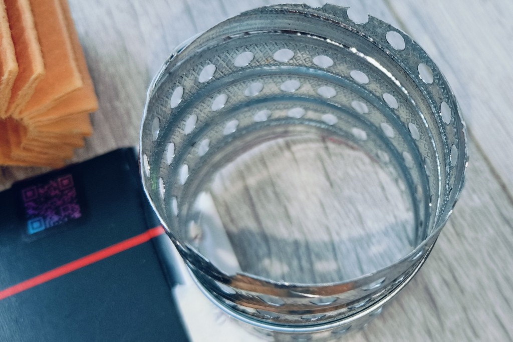

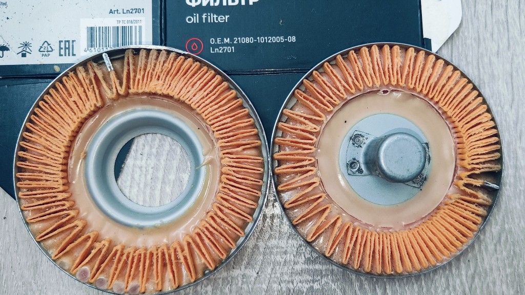

Центральная туба обычная, критически опасных элементов нет.
Заливка герметиком посредственная. Есть места с избытком, есть места где вершины складок бумаги не проклеены.

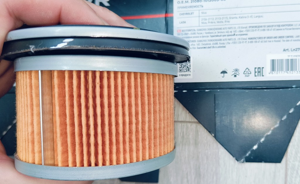

Укладка бумаги так же равномерностью не страдает.
Бумага обычная, среднего качества тактильно и визуально. Толщина так же средняя.
И обозначение не верное в применимости, написали ВАЗ 21080-1012005-08, а это артикул ЛИВНЫ, оригинальный номер должен быть написан ВАЗ 21080-1012005-82
РУТУБ под спойлером
Общая оценка 2
Не рекомендован к покупке.
Фильтр решето!

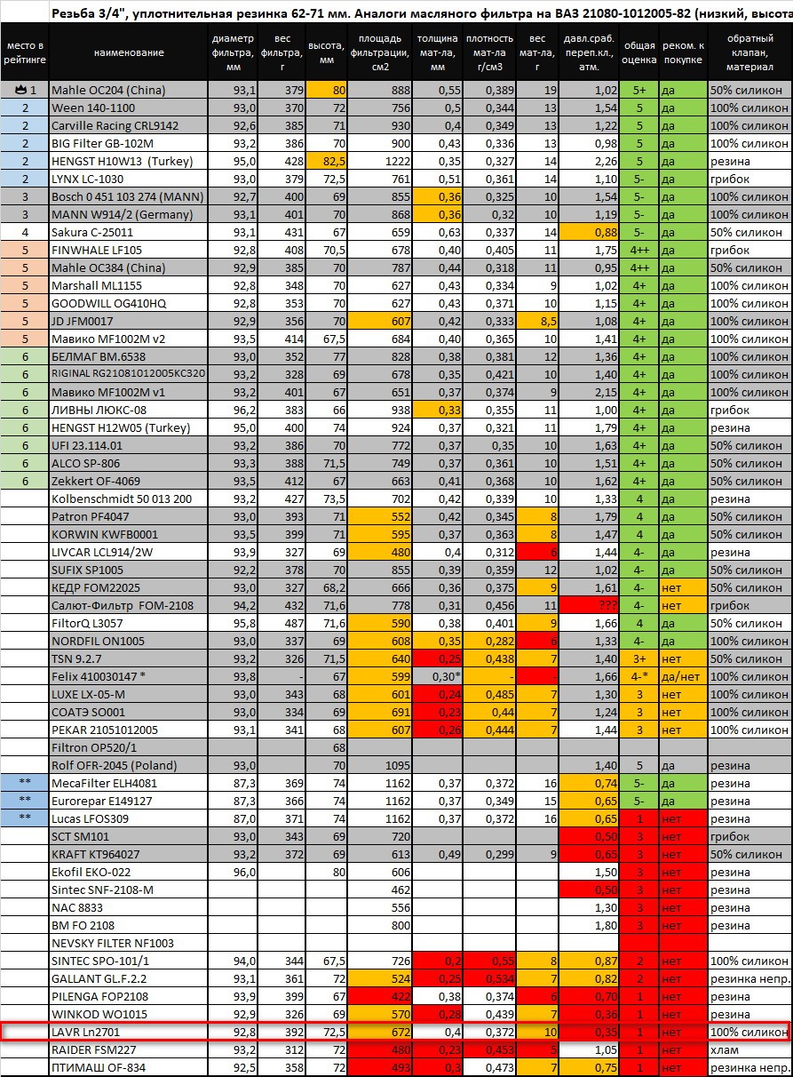

Другие аналоги в теме Аналоги масляных фильтров MANN W914/2 и W920/21 (3/4", h=69-95мм, Ø = 93 мм) ВАЗ
А место данного фильтра в самом низу
