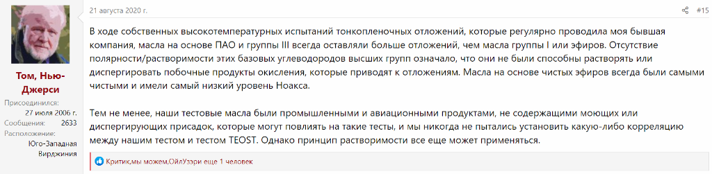

Booth писал(а): ↑02 май 2024, 11:56 Это сильный козырь в руках кардиналов Itseasily охранителей тайн уникальности апрувных масел и Оем тестов.
Это, на мой взгляд, довольно спорное утверждение, поскольку метод 'прожарки', кажется, довольно узкоспециализированным bench-тестом.
Мне кажется, маловероятно, что масла, которые показывают чистоту в этом тесте, но от которых чистоты не ожидается - специально подвергаются таким странным вариантам испытаний у производителей. Производители, в общем, масла не 'прожаривают' (этим методом).
Даже если в эксперименте не было ошибок, и все было проведено точно, скорее всего это просто случайное совпадение.
Возможно, это применимо вообще только к одной партии этого масла (по проекту - масло же ‘нестабильное’).
Я уверен, что сами создатели такого ‘удачного’ масла даже не могут объяснить, каким образом это удалось, если, конечно, это не погрешность измерений.
Автор 'методики' не раскрывает всех деталей своего испытания. Но честно говоря, это не надо знать Гусям.
Вокруг г-на bmwserv_ICE используется свой сленг: такие выражения как "термостабильные масла".
Это либо определено по какой-то таблице Сергея, либо сообщество 'термостабильных' самостоятельно проводит подобные эксперименты в домашних условиях, что не может гарантировать качественных R&R.
Btw, Сергей так и не дал мне ответа на вопрос о простоте коктейля ( Рассуждения форумчанина Гуся по маслам (Пост GusKruchus #109760) ).
В общем, я не совсем понял, что именно нравится лично Сергею.
Наш бывший коллега высказывал подозрение, что г-н bmwserv_ICE, вероятно, глубоко предан изучению синтетики и, особенно, рефлексирует на тему long life.
Это как словно противник-обличитель порно в СМИ - журналист-разоблачитель порно, эдакий Savonarola от PCMO - был бы, на самом деле, замаскированным обожателем порно (когда никто не видит, легкое ханжество).

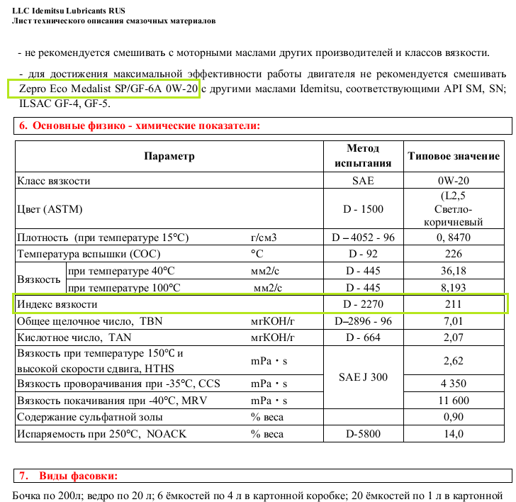

GusKruchus писал(а): ↑02 май 2024, 19:31 В настоящем 2024 году присутствие данного полимера в роли именно загустителя PCMO - исключение, однако, время от времени, такое встречается. (редко - в 0W-20
Похоже?
https://www.gulf-japan.com/products/arr ... _gt20.html
Или :

Booth писал(а): ↑02 май 2024, 21:37Похоже?
В 'японских' маслах - да. Если VI высокий, есть пик 1730 - это и есть.
