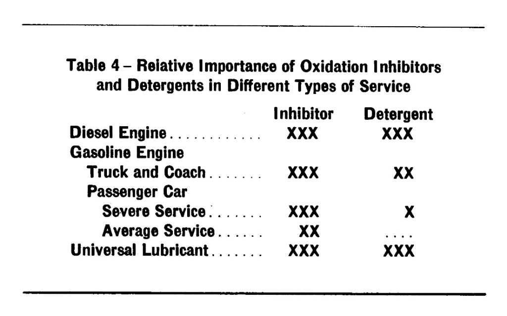

Тем не менее, я могу представить несколько простых примеров (картинок), чтобы хоть на что-то сослаться (такие ресурсы доступны и не требуют усилий для поиска, их множество).
Теперь перед нами встаёт задача немного более сложная, требующая компактного изложения огромной темы.
Рассмотреть проблематику зольных детергентов в общем - очень сложно в рамках одного сообщения.
Очевидно, что, несмотря на присущие таким веществам проблемы с коррозией, вспениванием и, даже, детонацией, детергенты принесли множество очень полезных свойств. И, важно отметить, что на ранних этапах развития детергентов в PCMO диспергирование не выполнялось ничем иным, кроме самого детергента и solvency базы. (Артур, по-видимому, должен был разъяснить различия между сольвентностью и диспергированием).
Отсюда произошли все те капельные тесты, так характерные для дизельной практики начального периода развития зольных детергентов. "Сработка масла в капле или в щелочном" - "дизельная" практика!
Таким образом, зольные моющие средства, хотя и принесли свои плюсы, но как и всё в данной области - не обошлись без недостатков. Можно быть скептическим по поводу детонации "от масла", но существуют и более четкие логические доводы. Например, одной из ключевых функций детергента стала его щелочность. Известно, что это спровоцировало особую гонку за числами, аналогичную той гонке, что происходила с Noack уже в новом веке, только в том случае - это было с щелочным числом. Однако все это развивалось нелинейно: хороший пример - Shell, которая то обильно добавляла зольные детергенты в начале и середине 1950-х, то убирала их, столкнувшись с первыми серьезными проблемами, то снова вводила в избытке. Затем началась гонка за щелочностью, в результате чего в детергентах стали усиливать именно ту часть, что теперь ассоциируют с LSPI.
То же самое можно сказать и о настоящем времени, когда появились мощные беззольные диспергаторы, однако по какой-то причине многие не желают признать, что это просто полимерные цепочки. То же самое относится и к модификаторам трения, таким как соединения молибдна и другим. Излишняя мера любого компонента - корень новых проблем в PCMO.
Таким образом, масло - это всегда баланс и компромиссы. Какие риски стоит противопоставить какой именно пользе?
Часто многие параметры просто раздуваются ради красивых чисел, не принося никакой практической выгоды.
Может ли магниевый детергент стать панацеей сейчас? - Конечно, нет. У магниевого детергента есть свои существенные недостатки. В этой "смеси, названной PCMO" нет однозначно полезных компонентов, если они добавлены в избытке или если была выбрана ошибочная технология. Поэтому любая гонка и неосторожные желания (магний, медь, высокое щелочное, волшебные порошки, ионные жидкости, вольфрам, "устойчивые полимеры", диспергаторы без ограничений, Noack или что-то еще) могут привести к необходимости в последующем искать ответы на вопросы о какой-нибудь новой проблеме, типа LSPI.

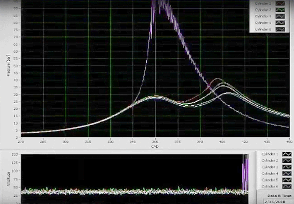

GusKruchus писал(а): ↑12 мар 2024, 19:26 В гипотезе LSPI основное значение имеет не просто наличие золы на поршне, а скорее фрагменты quicklime небольших размеров. Эти фрагменты попадают в область с высокой температурой и дополнительно перегреваются за счет взаимодействия с химическим веществом (углекислым газом), что еще более усиливает нагрев (экзотермические реакции). А для возникновения "слабой искры" достаточно лишь небольшого слоя, который перегревается очень серьзено и вызывает локализованное горение. Теоретические расчеты по кальциевой теории - существуют. Они показывают серьезные цифры.
Гусь, предлагаю проще: вы можете своими словами, наблюдая тот самый процесс, объяснить, что же именно ТАМ происходит:
https://youtu.be/DEc-edT7beQ?t=61
Что лично вы наблюдаете на видео, о чем именно это вам говорит?

bmwserv_ICE писал(а): ↑12 мар 2024, 19:38 Что лично вы наблюдаете на видео, о чем именно это вам говорит?
это явление в "этих" кругах известно как super knock, или, как вы называете это - "взрыв" (детонация). Однако для меня лично это не несет особых смысловых выводов, за исключением замечания Terry о возможности неконтролируемого зажигания, что, вероятно, Terry стремится представить как предшествующий детонации фактор?
Если вы имеете в виду именно это, с точным указанием момента в клипе -
