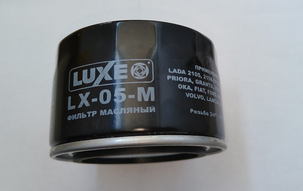

Распил масляного фильтра LUXE LX-05-M
Цена 186 руб
Применимость ВАЗ передний привод
Диаметр фильтра 93,0 мм
Высота 68 мм

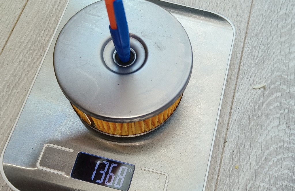

Вес 343 грамма
Уплотнение 62-70 мм
Резьба 3/4"
Усилие открытия перепускного клапана 1,35 кг, диаметр седла 1,15 см, давление срабатывания 1,30 атм
Площадь фильтрации 601 см2, толщина материала 0,24 мм, вес бумаги 7 грамм, плотность 0,485 г/см3

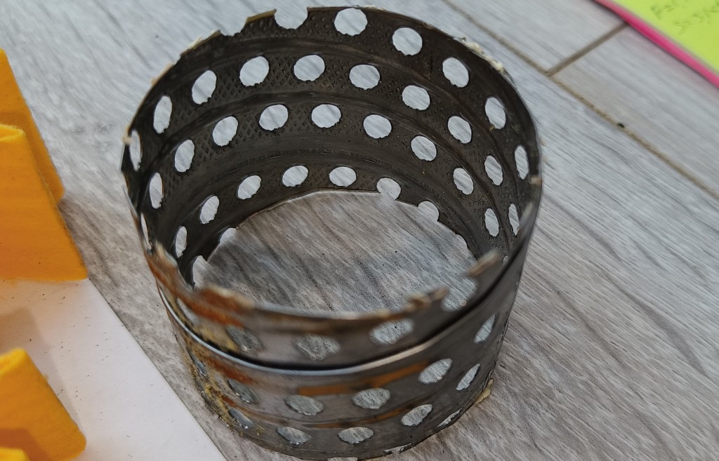

Центральная туба опять эта страшная темного цвета.
В 90% отечественных фильтрах такая. Как будто 1 завод из делает.
Опасных элементов нет. Изделие отдает дешевизной )

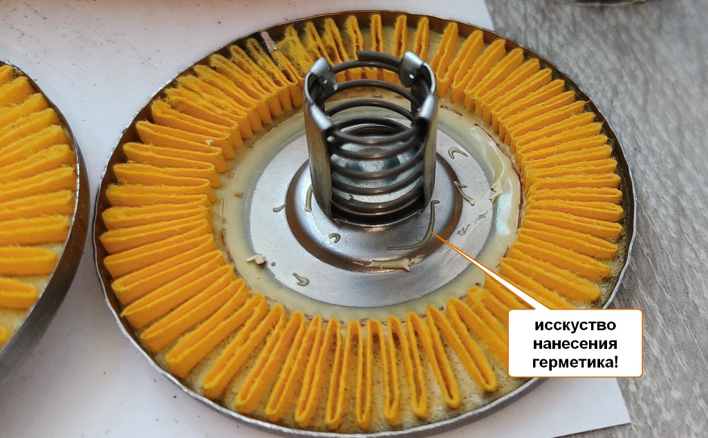

Герметик нанесен с недочетками
Есть какие то сопли повсюду, выглядит все это как глисты на отдыхе.
Местами слой оочень тонкий, прям еле цепляет бумагу.
Можно сказать, что непроклей.

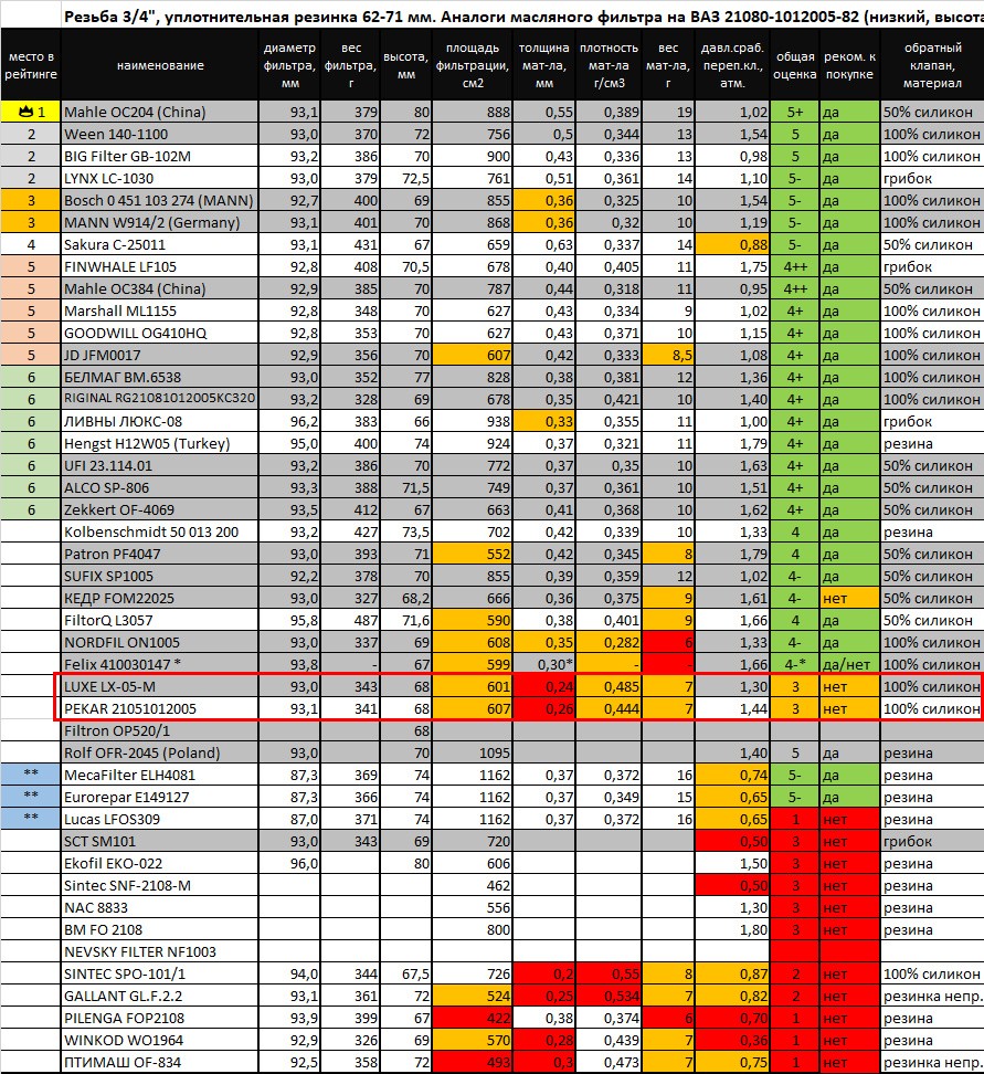

Фильтр PEKAR 21051012005 это его полная копия! Масляные фильтры - PEKAR (Пост Gubkin #103896)
Общая оценка 3
Не рекомендуется к покупке.
