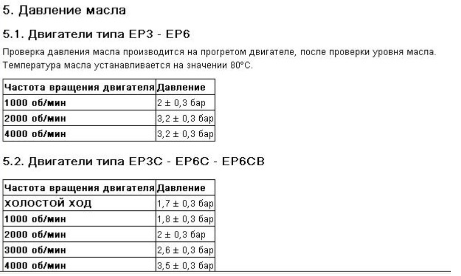

mvg писал(а): ↑14 июн 2023, 22:05 Что касается температур и вязкости. Возьмем конкретные результаты стендовых испытаний по давлению масла в ГММ. При "нормальных" температурах (110°C) - давление 3,6 бар вне зависимости от оборотов эксперимента. При повышенных (150°С) - "провалы" до 2,6 бар. Иначе говоря, во втором случае производительности маслонасоса недостаточно для обеспечения стабильного давления 3,6 бар... Как результат, получаем гидродинамический подшипник с иными физическими характеристиками...
Извиняюсь, что вмешиваюсь, но мне всегда было интересна эта тема. А какое давление "нормальное"? Может быть так, что 2,6 это вот то, под которое считали, а 3,6 это с запасиком?
И в принципе, какое оно должно быть?

Ну почему и спрашиваю. У меня насмотренность маленькая, я свой двигатель изучал. Там насос регулируемый как раз клапаном, но он не сбрасывающий после насоса, а регулирующий поток самого насоса. И ЭБУ задает от 1,7, причем абсолютного, то есть надо на единичку уменьшать. Почему тогда 2,6 это мало?
У меня правда меньше 2 не опускается. Так где-то от 2 до 4 ходит, в зависимости от положения акселератора. 2,3- 2,6 при 110 км/ч на круизе при температуре масла 105-110°С по OBD. И это вот типа норма для него, с нуля так давление эти двигатели выставляют. В вашем примере тоже абсолютное давление?
