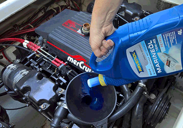

SeregaMIHA, RAVENOL Marineoil PETROL 25W-40 mineral
Гусь не выбирает масла никому, но просто это масло я всегда готов советовать. Больше цинка не надо. Не требуется.
На картинке 15W-40, но надо 25W-40
