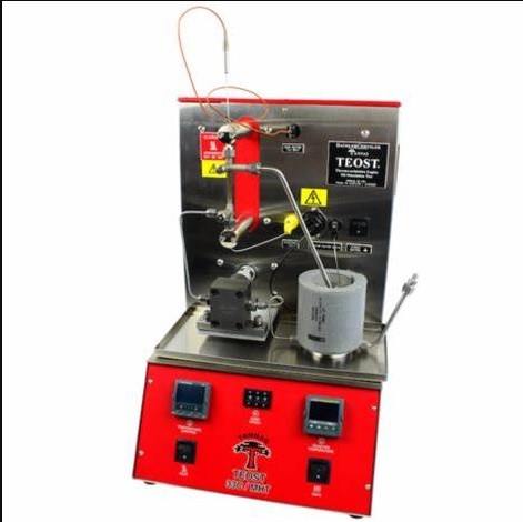

Вот такой аппарат используется для проведения теста TEOST 33C. Видя температуры, при которых проводятся испытания, некоторые с радостью восклицают, "чем вам не прожарка, тут вообще до +500 С нагревают".

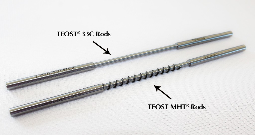

Вот так выглядят специальные стержни для двух испытаний. Обратите внимание, что они совершенно разные.

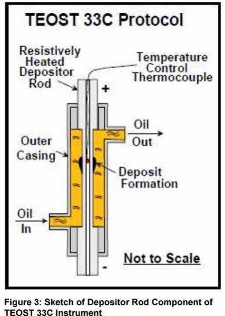

А вот так идет само испытание. Масло НЕ стекает по стержню, а поднимается вверх из нижней точки. Это важно понимать. Скорость потока 0,45 грамм в минуту, объем масло 100мл. А время испытания менее двух часов. Масло подвергается циклическим нагревам в виде 12 циклов с температурой на стержне от +200 до +500 градусов Цельсия.
И здесь важно понять, место нагрева это очень локальная точка на стержне. В районе этой точки, как раз и происходит оседание окисленного масла, которое перешло из жидкого состояния в состояние полимеризации.

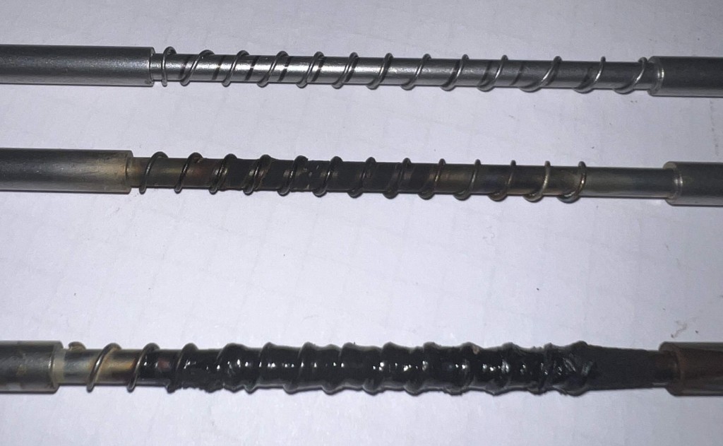

Вот стержни TEOST (не тужся найти их в тырнете и "разоблачить" меня, фото сделано мной лично и загружено с моего же телефона):
Что ты можешь, как евангелист методики ТЕОСТ, рассказать нам о них (я про два нижних)?
1.Что на них отложилось?
2.Какое масло было "хорошим", какое масло было "плохим"? Почему?
3.Образец снизу смог пройти тест? Почему?

bmwserv_ICE, у тебя MHT.

Сообщение bmwserv_ICE »
GusKruchus писал(а): ↑05 май 2023, 14:28 у тебя MHT.

Сообщение GusKruchus »
bmwserv_ICE, он тебе напишет, что не имел ввиду MHT :)
