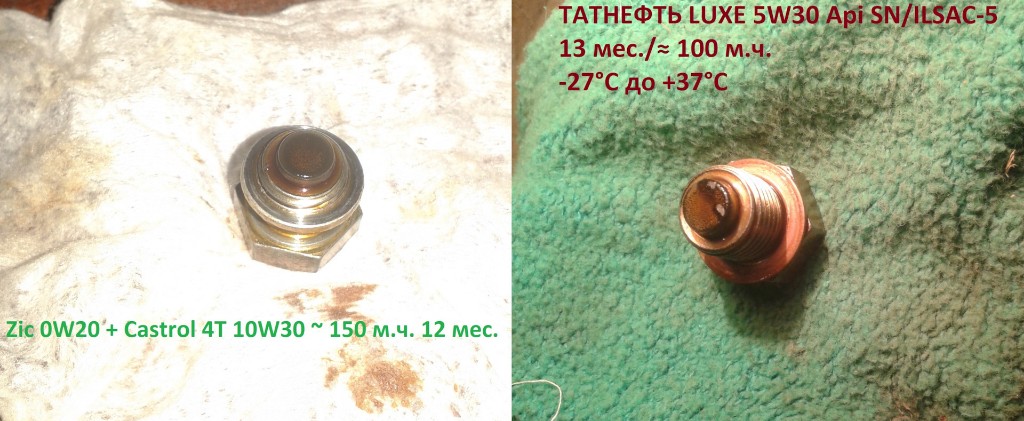

На смеси 0W20 + 10W30 4t при запуске после простоя зимой, при снижении прогревочных оборотов цепь (или муфта) звенела 30-60 сек. Это шляпа?
Было подобное на Лук Люксе, но не так выражено. Често отложил немного кирпичей - но на пробке и в фильтре чисто. Отлегло. На других маслах такого явления не было. Посмотрим может снова так будет и возможно это не вина коктейля.

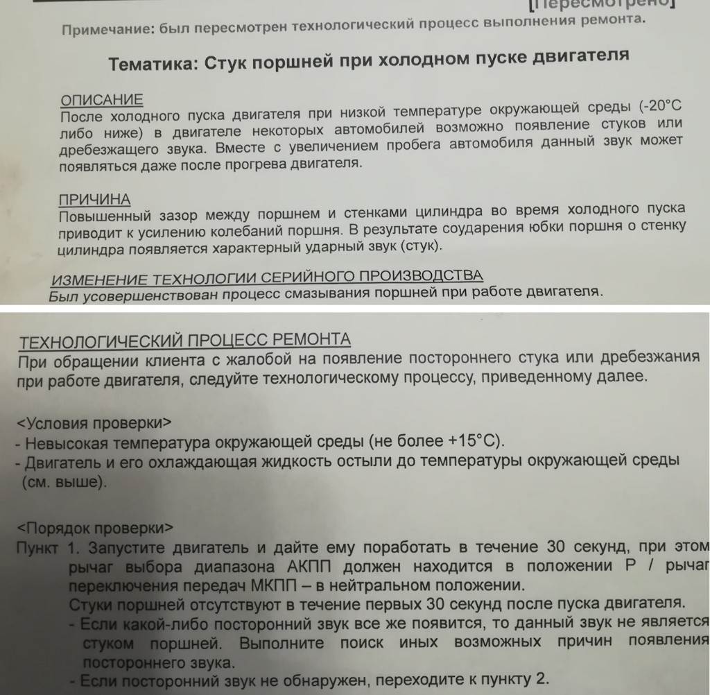

В общем суть этого явления может быть и не в масле, а в особенностях двигателя, например на жалобы пользователй на звонкую работу в мороз в адрес диллеров был технический биллютень с описанием что зимой звонко работает поршневая при запуске якобы из-за увеличенных зазоров. И типа это норм. Хотя я подозреваю что нет никаких увеличенных зазоров ибо от старых модификаций такой мотор отличается только ЭБУ, дроселем и экологией более высокого класса - может углы зажигания и муфта иначе работают. Или вообще форсунки или прокладка какая нибудь дает пропуск давления масла.

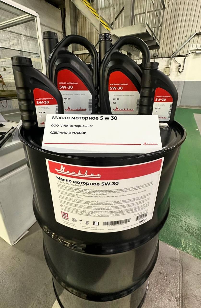

8-)
артикулы найдет кто ?
