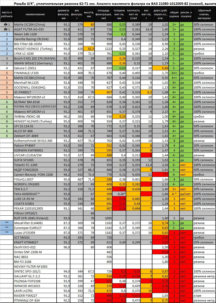

Размеры MANN W914/2 и W920/21
MANN W914/2 - переднеприводные ВАЗ
MANN W920/21 - заднеприводные ВАЗ
Таблица по аналогам MANN W914/2 - переднеприводные ВАЗ

поставил Mahle OC204 - не герметичен обратный клапан, если машина постояла хотя бы 30 минут уже заметно как долго горит лампа аварийного давления масла
Сообщения: 20000
Аналоги масляных фильтров MANN W914/2 и W920/21 (3/4", h=69-95мм, Ø = 93 мм) ВАЗ
BECHA, в фильтре обратный клапан этот ну нафиг не нужен по сути.
Там смысл конструкции фильтровать масло и делает ОС204 это прекрасно.
Ну гаснет масленка на 1 сек позже, допустим негерметичен клапан, дальше что ? это не влияет ВООООБЩЕ ни на что.
Нет никаких разрывов пленки, масляных голоданий или чем там пугают

Gubkin писал(а): 27 июн 2023, 17:03 Ну гаснет масленка на 1 сек позже, допустим негерметичен клапан, дальше что ? это не влияет ВООООБЩЕ ни на что.
не на одну, а как после замены масла. вас послушать так обратный клапан вовсе не нужен.
делают просто так - чтобы те, кто распилят фильтр, могли оценить процентное содержание силикона :D
Сообщения: 20000
BECHA писал(а): 27 июн 2023, 17:04 так обратный клапан вовсе не нужен
его и нет на некоторых моделях - Авео вроде, Паджеро дизель..
На Соренто ставил без обратного специально и наездил туево кукуево, все отлично.
Слишком много внимания первым секундам. Больше надо смотреть на бумагу и давление перепуска ))
Запуск 1-2 сек, а езда продолжается часами )

Gubkin писал(а): 27 июн 2023, 17:12 Авео вроде, Паджеро дизель..
у многих он встроен в масляную систему. на aveo с мотором f14d3 обратный клапан есть в фильтре.
Сообщения: 20000
BECHA, спасибо за видео, все равно интересно )
но тут надо понимать в какую секту себя записывать
кто-то любит толщину бумаги, кто-то площадь, кто-то обратный клапан
но можно по таблице двигаться сверху вниз с остановится на БОШ... тоже отличный вариант )

Gubkin писал(а): 27 июн 2023, 17:24 кто-то любит толщину бумаги, кто-то площадь, кто-то обратный клапан
я наглядно показал как не работает клапан у золотого и серебряного "призеров". вы же бумагу проверяете очень мягко говоря косвенно.
при будущих тестах -начните проверять обратный клапан. раз он есть - должен работать. достаточно прислонить к входному отверстию ниппель от бескамерной шины и дунуть туда 0,2-0,5 атм.
