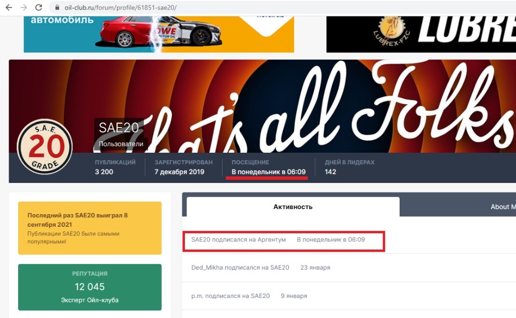

Заходил он только лишь для того, что бы подписаться на пользователя с ником Аргентум.
Для обладателей критического мышления, должны возникнуть вполне резонные вопросы. В чем мотив и почему SAE20 подписан только на одного человека? Часть ответов дает беглый анализ архива сообщений, этого прелюбопытнейшего персонажа, Аргентума. У него, как и у Гуся, к примеру, восторженное отношение к Сереже бмвсервис. Но интрига даже не в его отношении, это лишь первый слой. Интрига в том, какую роль в сценарии должен был сыграть этот персонаж. Но об этом попозже...
