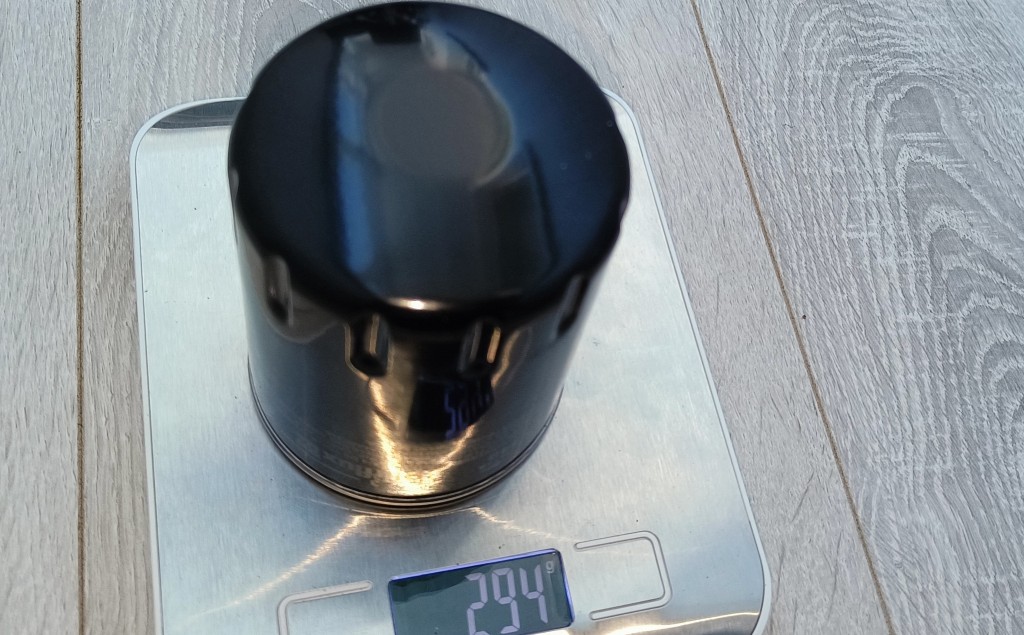

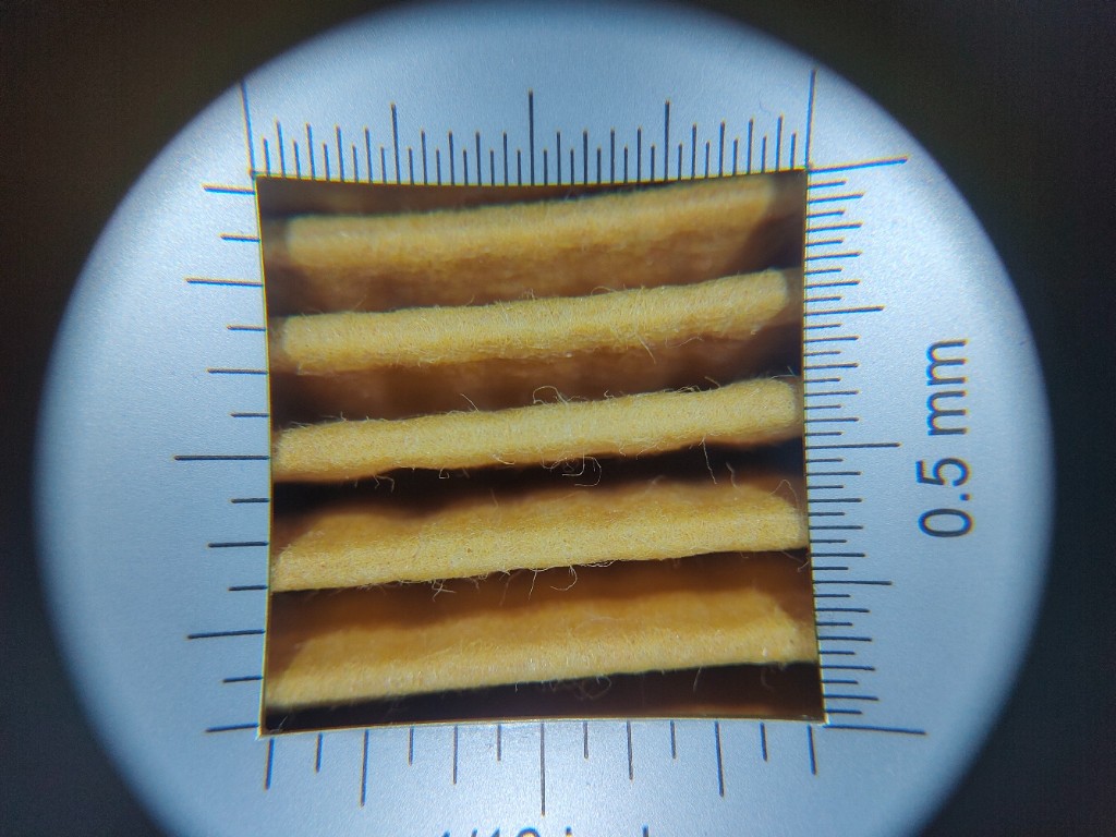

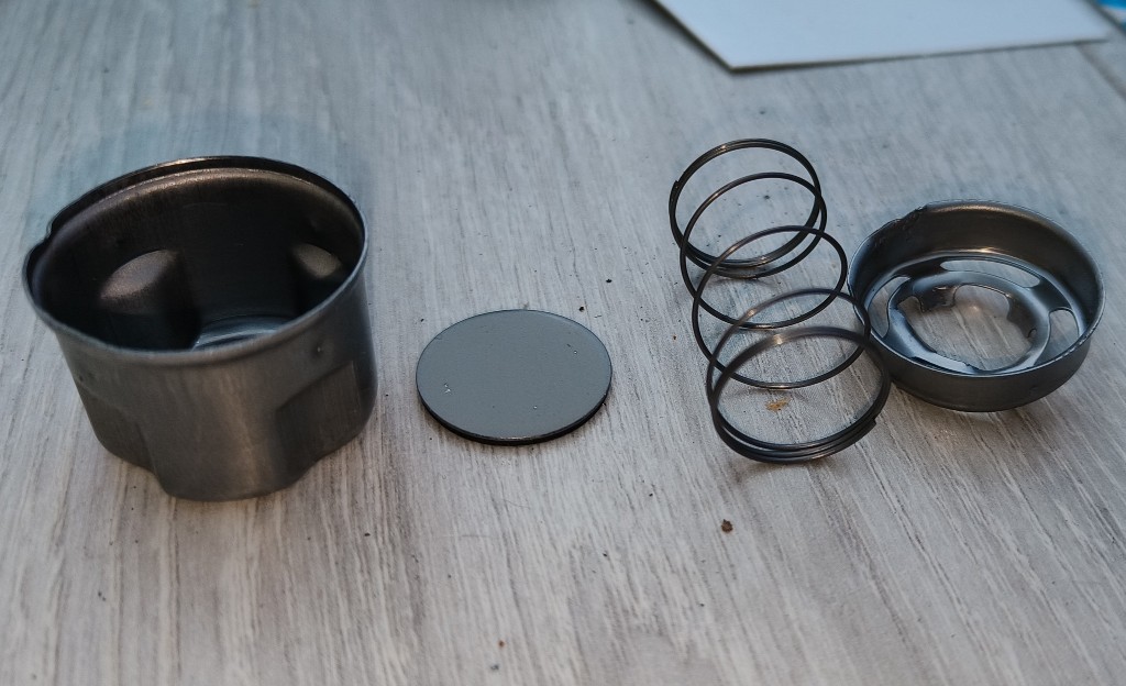

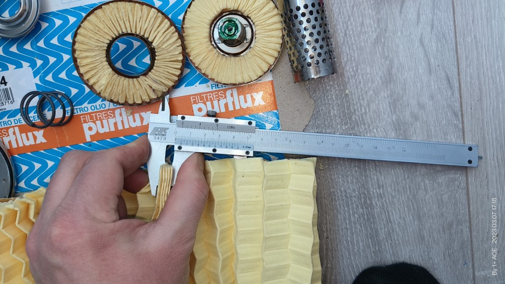

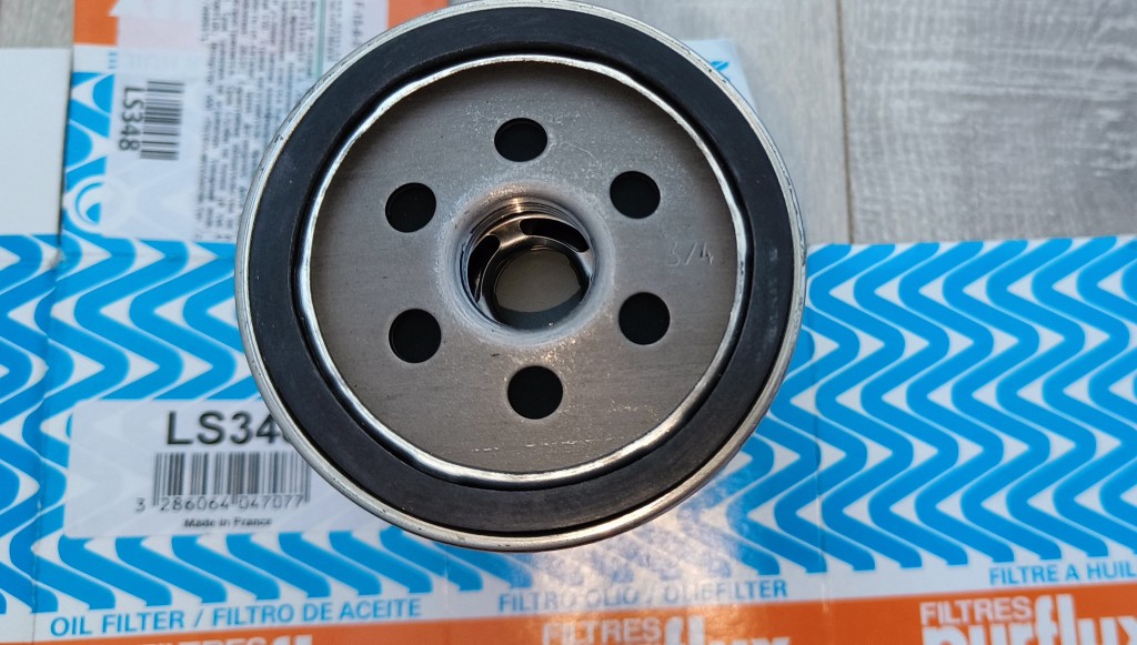

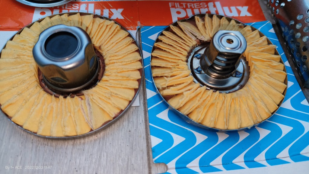

Распил масляного фильтра PURFLUX LS348
Цена 598 руб
Фото в архиве без пережатия https://disk.yandex.ru/d/LEmK89fGMkKoVA
Вес 294 грамма
Диаметр фильтра 76,0 мм
Высота 100 мм
Уплотнение 62-72 мм
Резьба 3/4"
Площадь фильтрации 1260 см2, толщина материала 0,42 мм, вес материала 21 г, плотность 0,397 г/см3
Усилие срабатывания перепускнго клапана 2,5 кг, диаметр клапана 1,5 см, давление срабатывания 1,41 атм

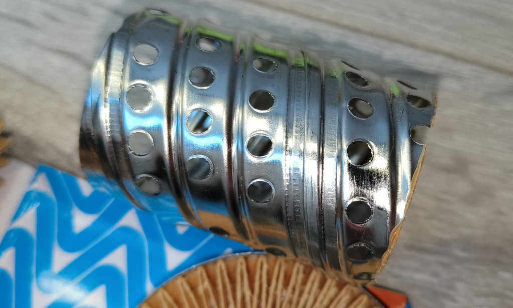

Резьба выполнена отлично, есть мехобработка, заусенцы отсутствуют

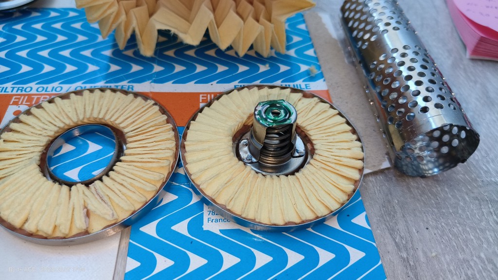

Основной обратный клапан конструкции "грибок", работает отлично
Фильтр имеет еще дополнительный обратный клапан в центре, сделан очень технологично из 4 деталей. Шайба из металла приклеена к резиновой шайбе, с одной стороны опора пружины, а другой резиновой стороной шайба ложится на седло. Все сделано герметично и продймано.
Центральная туба отличная, без заусенцев.
Материал фильтрующий бумаги фирменный и присущий только пурфлуксу, тут вопросов нет вообще.
Шов материала сделан клеем.
Торцы залиты герметиком отлично, без непроклея и капель.
Перепускной клапан стандартный для пурфлукса, металл по металлу, но сделано все на вид хорошо и герметично.
Общая оценка 5
рекомендован к покупке

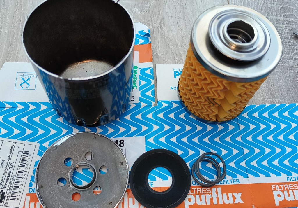

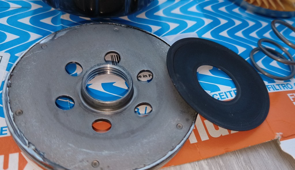

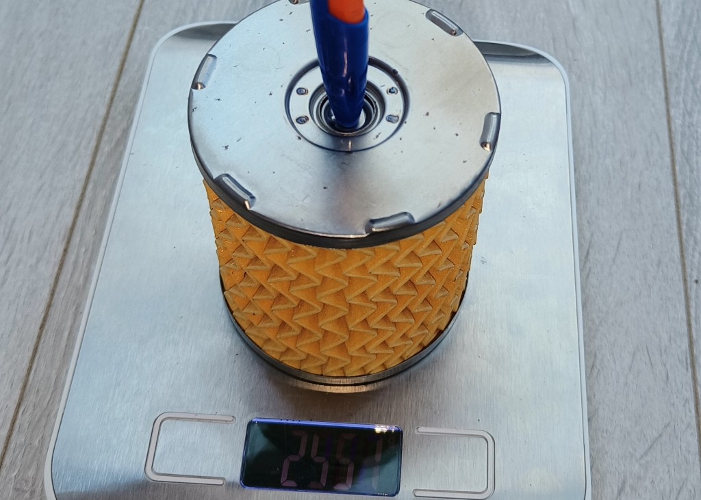

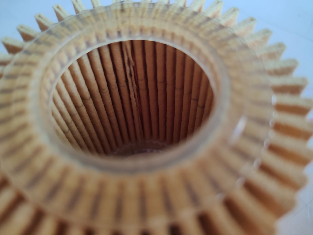

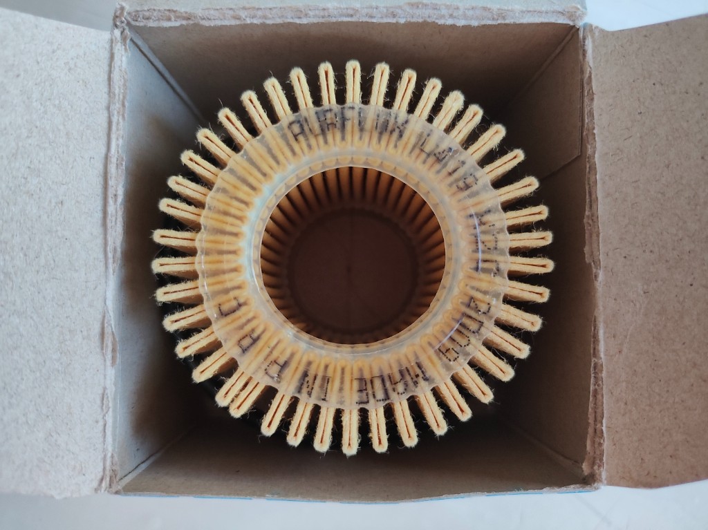

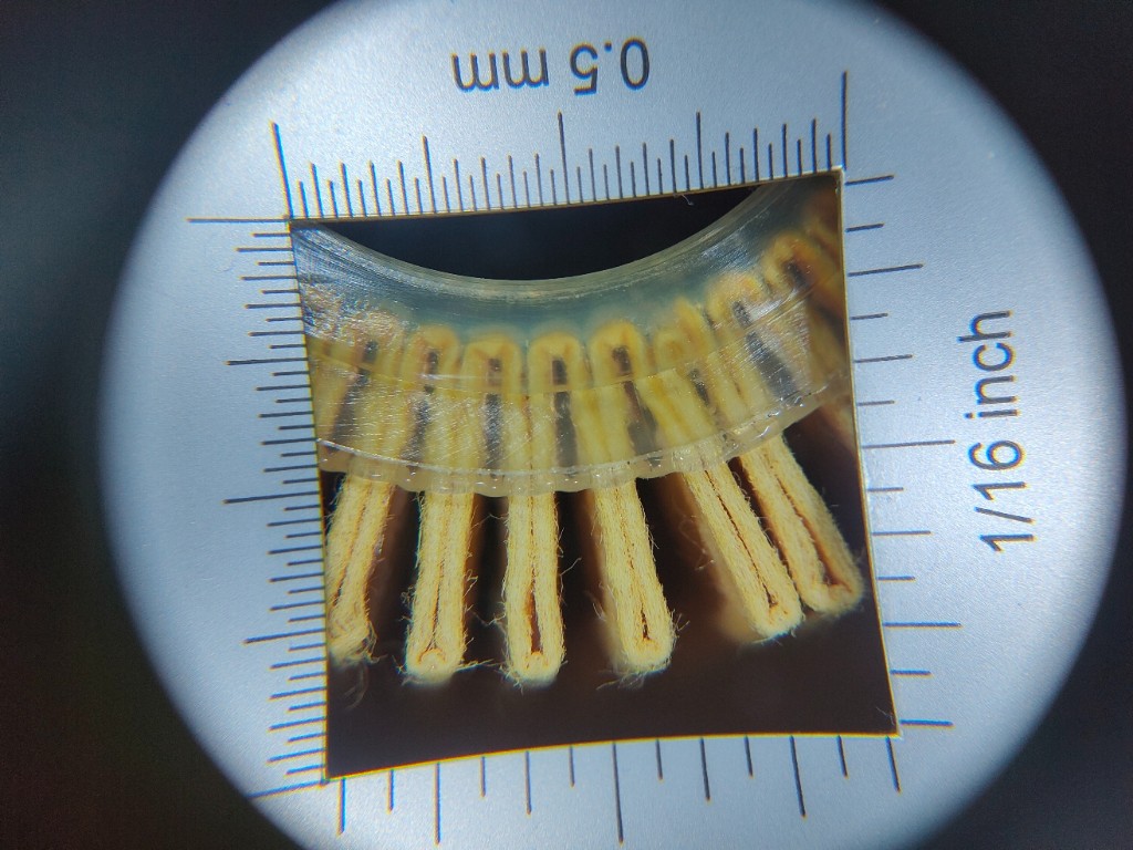

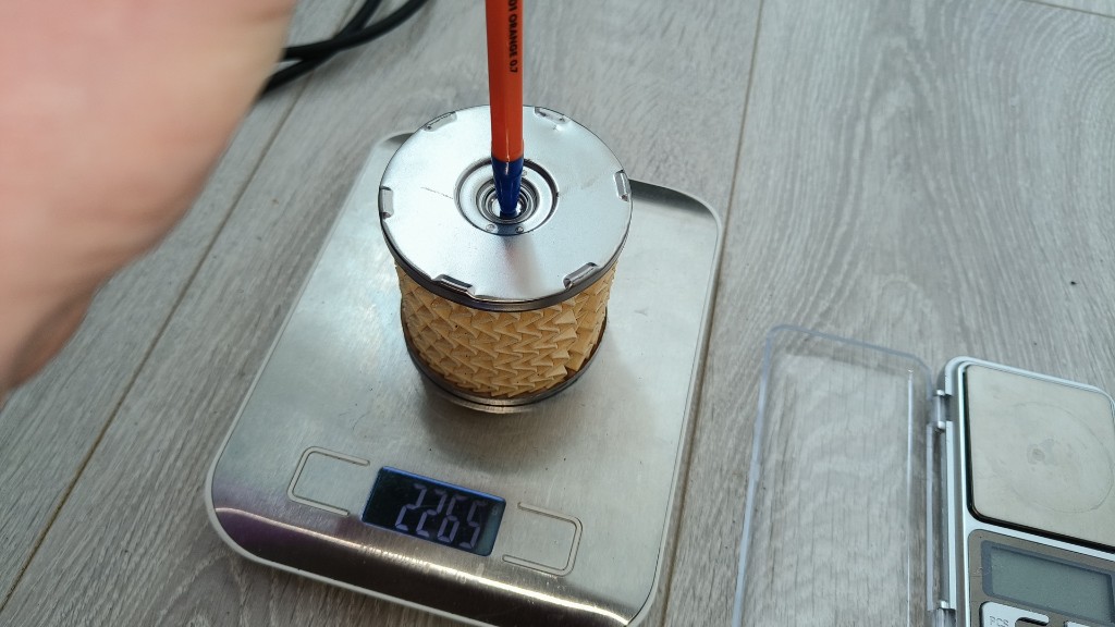

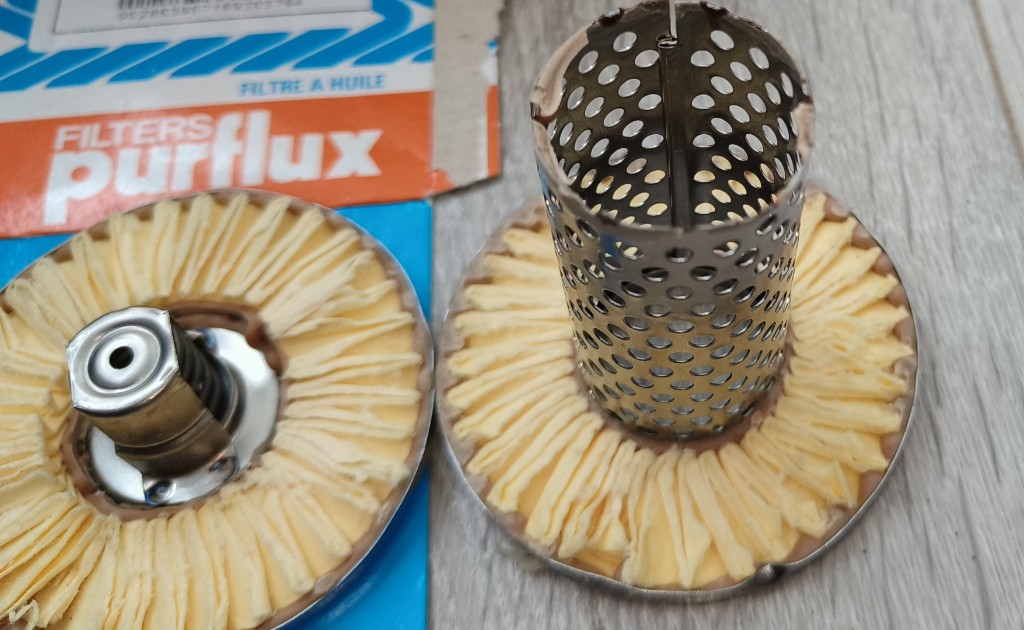

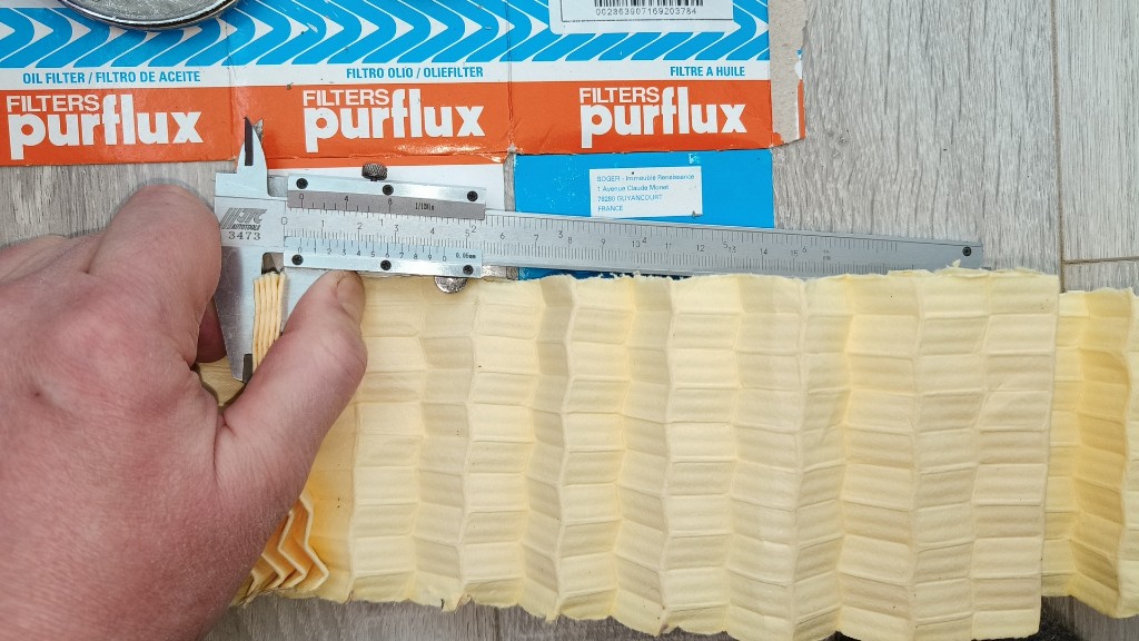

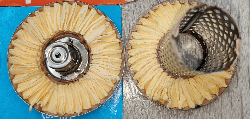

Купил картридж l419 для ДВС Тойота 2zr. Сомнительная покупка, особо криминала нет, проклеен. Но производство теперь Китай, кольцо просто в коробочке валяется, бумага темная. В прошлые годы этот фильтр шёл намного аккуратнее. Наверное, сдам обратно и закажу нитто.
- IMG20230211101210_copy_1693x1270.jpg (95.16 КБ) 11786 просмотров
- IMG20230211101411_copy_1337x1003.jpg (163.01 КБ) 11786 просмотров
- IMG20230211101309_copy_1314x985.jpg (176.62 КБ) 11786 просмотров
- IMG20230211101119_copy_1436x1076.jpg (165.5 КБ) 11786 просмотров
- IMG20230211101106_copy_1496x1121.jpg (125.81 КБ) 11786 просмотров

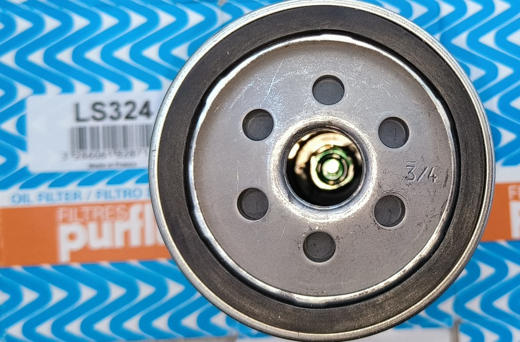

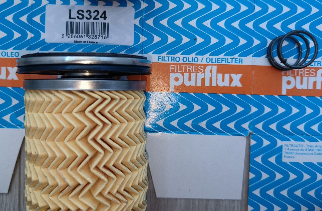

Распил масляного фильтра PURFLUX LS324
Цена 476 руб
Фото в архиве без пережатия https://disk.yandex.ru/d/a9LPFJWiJE2Dfw
Вес фильтра 320 грамм
Диаметр 76,0 мм
Высота 119 мм
Уплотнение 61,5-71,5 мм
Резьба 3/4"
Усилие открытия перепускного клапана 3,0 кг, диаметр седла 1,4 см, давление срабатывания 1,95 атм
Площадь фильтрации 1945 см2, толщина материала 0,44 мм, вес бумаги 33 грамма, плотность 0,386 г/см3
Фильтр свежий, дата выпуска 5.01.2023
Резьба выполнена идеально, зайсенцев нет
Обратный клапан так называемый "грибок"
Визуально герметичность отличная.
Есть большое пространство для открытия клапана.
Перепускной клапан классический для PURFLUX, металл по металлу. Давление перепуска в почти 2,0 атм отличное.
Заливка герметиком отличная, непроклея или избытка в виде капель нет.
Туба идеальная, заусенцев нет.
Очень большой вес бумаги, лидер среди аналогов манн 719/30, 33 грамма нет ни у кого.
Бумага типичная для пруфлукс, сложена шевроном, ощущается синтетичность полотная, ворсистость....
Общая оценка 5+
Идеальный фильтр!
Рекомендован к покупке!

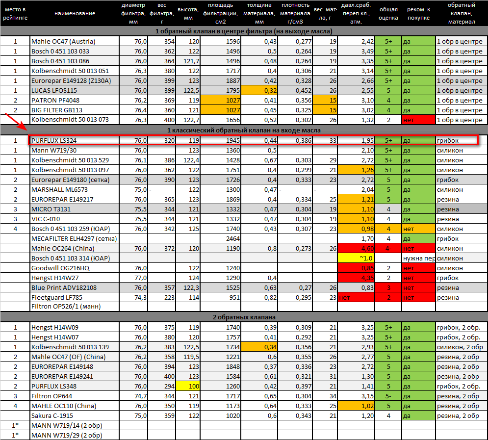

Аналоги данного фильтра в таблице Аналоги масляных фильтров MANN W719/30 (3/4", h=122 мм, Ø = 76 мм)
Общее положение в таблице

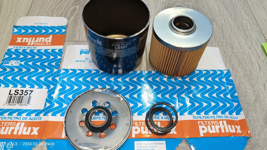

Распил масляного фильтра PURFLUX LS357 (China)
Цена 459 руб
Аналог МАНН W7061 и МАНН W712/73
Применимость FORD C-MAX 07-, FIESTA V 01-, FOCUS C-MAX 03-07, FOCUS II 04-, FOCUS II КАБРИО 06-, FOCUS II СЕДАН 05-
Штрих-код 3286064048784 говорит что Франция, но понимаем что это относится к юр.адресу компании, а не к месту производства.
Раньше кстати под штрих кодом была надпись France, если ее нет - видимо уже Китай
Вес фильтра 283 грамма
Диаметр 75,9 мм
Высота 87,5 мм
Резьба 3/4"
Уплотнение 62-71 мм
Усилие срабатывания перепускного клапана 1,4 кг, диаметр седла 0,9 мм, давление срабатывания 2,2 атм
Площадь фильтрации 775 см2, вес бумаги 10 грамм, толщина 0,37 мм, плотность 0,349 г/см3
Резьба нормальная, проблем нет
Обратный клапан конструкцией не предусмотрен
Перепускной клапан из пластика, давление срабатывания 2,2 атм
Работает нормально. Седло передавленное штампом уже где-то встречал в последних распилах, прям уверен что было и можно найти производителя фильтра в Китае.
Центральная туба средняя, есть облой от штампа. Даже в фильтрах Патрон куда лучше сделано.
Заливка герметиком посредственная, есть непроклеенные уголки бумаги. Смотрите фото и видео. Т.е. даже в фильтрах на 4 балла залито куда как лучше.
Бумага обычная средняя, как в фильтрах в 2-3 раза дешевле.
Ничего плохого, но далеко не бумага пурфлукса
Фильтр должен был быть копией FRAM PH9566 который пилили в 2018 году Масляные фильтры FRAM (Пост Gubkin #69203)
Но времена нынче другие, все переехали в поднебесную, кто-то качество сохранил, а кто-то как видим НЕТ.
Общая оценка 4-
Не рекомендован к покупке

Цена 350 руб
Аналог MANN W7053, W7058, W7063, W712/82, W713/16
Вес 280 г
Диаметр 75,8 мм
Высота 87 мм
Резьба М20х1.5
Уплотнение 62-71 мм
Усилие открытия перепускного клапана 0,95 кг, диаметр седла 0,9 см, давление срабатывания 1,49 атм
Площадь фильтрации 780 см2, толщина бумаги 0,36 мм, вес бумаги 9,9 г, плотность 0,352 г/см3
Резьба отличная, торец мехобработан
Обратный клапан из резины, поджат на 2 мм в закрытом состоянии, на воздух сам клапан гермет, а вот по завальцовке совсем немного есть негермет, хотя по усилию продувки я бы сказал что гермет, просто для интереса побрызгал мыльной водой и увидел то что на видео ниже. Для себя буду считать, что узел гермет!
Перепускной клапан из пластика, давление срабатывания в норме
Туба обычная даже скорее дешевая.
Заливка герметиком хорошая, но слой в некоторых местах довольно тонкий.
Бумага обычная, толщиной чуть меньше среднего, всего 0,37 мм.
Каталог МАНН выдает по этому пурфлуксу аналог W 7053
https://rutube.ru/video/private/b6fdea1 ... 25c4701d0/
Общая оценка 4-
Ну больше не тянет данное изделие, очень мало бумаги по весу и площади.
Конструктив в целом ОК. Просто обычный нормальный фильтр, не ТОП
Даже дешевый PATRON PF4112 лучше и по толщине бумаги и клапан будет силикон.
Скатилась Франция со своим PURFLUX LS867B

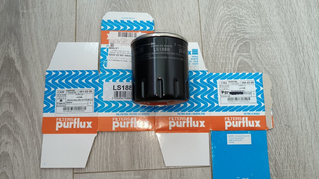

Масляные фильтры - PURFLUX

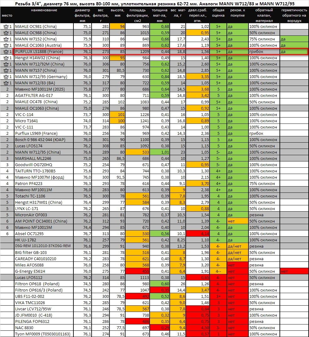

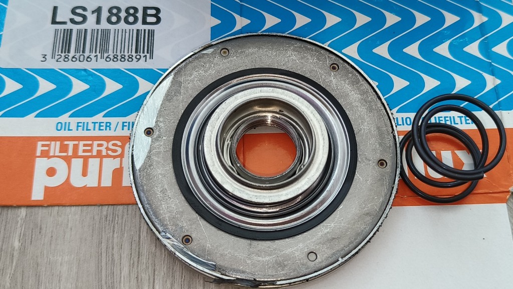

Цена 453 руб, куплен в https://vedro.pro/search/PURFLUX/LS188B
Аналог MANN W712/83
Вес 273 грамма
Диаметр 76,1 мм
Высота 85 мм
Уплотнение 62-71 мм
Резьба 3/4"
Усилие открытия перепускного клапана 2,4 кг, диаметр седла 1,4 см, давление срабатывания 1,56 атм

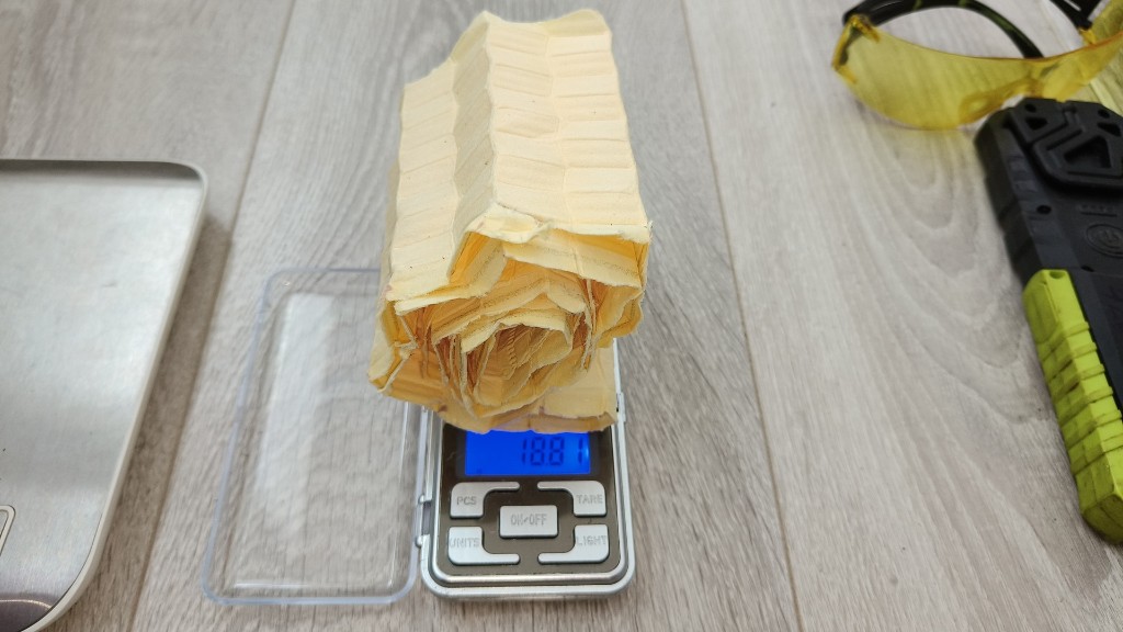

Площадь фильтрации 1209 см2, толщина бумаги 0,44 мм, вес бумаги 18,8 г
Резьба отличная, торец зашлифован
Обратный клапан "грибок", не воздух герметичен!
Перепускной клапан металл по металлу, фирменная конструкция как у всех французских PURFLUX
Туба отличная
Заливка герметиком прекрасная
Бумага для своей толщины 0,44 рвется со значительным усилием.
По мне так в фильтре все прекрасно, можно смело рекомендовать!
https://rutube.ru/video/private/304f3fd ... 16928a5d8/
Не перепутайте с китайскими PURFLUX которые значительно уступают в качестве. Это вам не китайские Манн или Мале, франция нормально переехать не смогла
Другие аналоги Аналоги масляных фильтров MANN W712/83 и W712/95 (3/4", h=75-90 мм, Ø = 76 мм)
