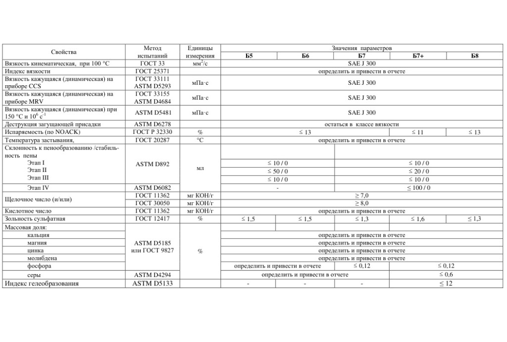

Gubkin писал(а): ↑31 янв 2023, 12:57 37 страниц, в маслах вроде чууууть чуть понимаю, но до сих без понятия что такое Система ААИ-ГСМ
какие требования по НОАК, по золе, по сае 300... хрен пойми что ))
С какого перепуга эти показатели должны отличаться от принятых в мировой практике? По ФХ ни каких принципиальных отличий нет. Если "весь мир" устраивает, почему российские требования должны отличаться?
Свойства.pdf
(402.9 КБ) 725 скачиваний

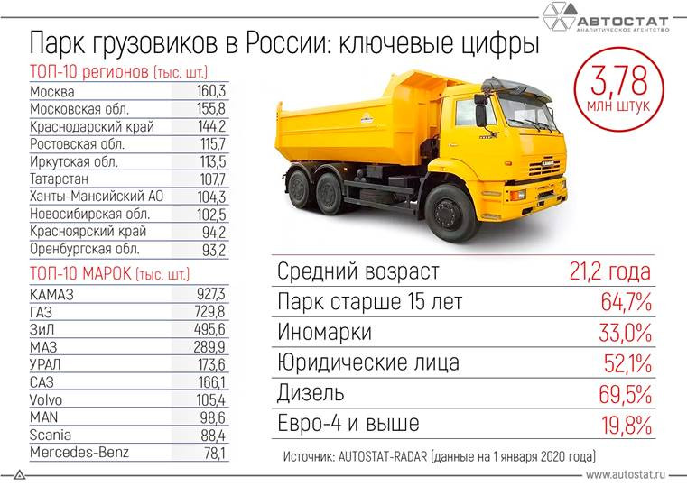

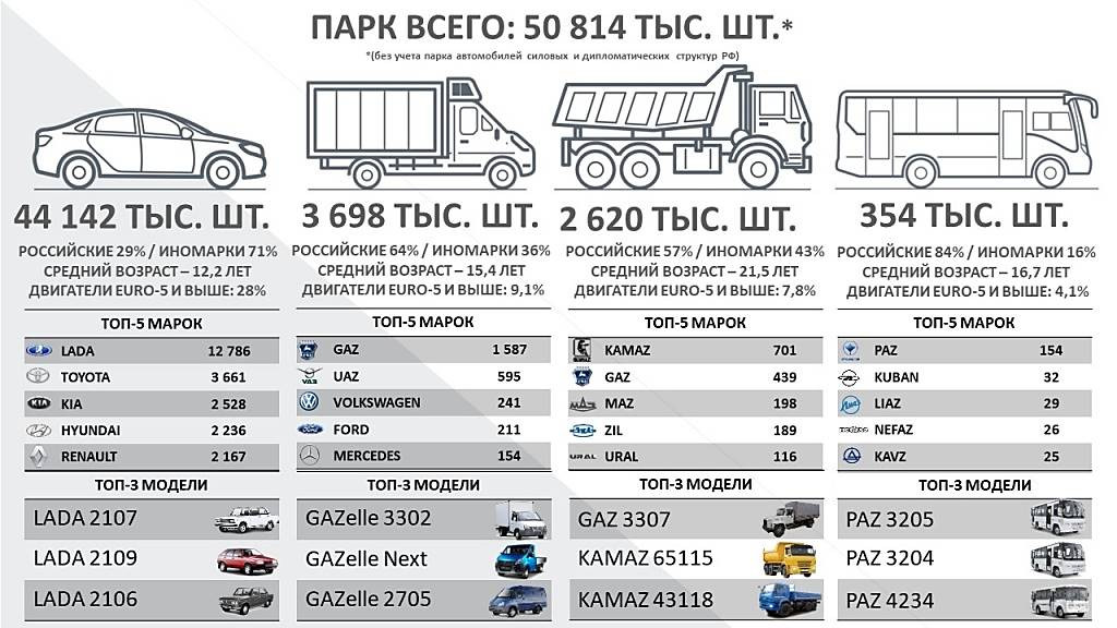

Booth писал(а): ↑31 янв 2023, 13:08 Скопипастили спеки АСЕА подкоректировали
А спеки АСЕА у кого "скопипастили"?
Не нравится, не ешь...
В стране более 10 млн. двигателей ВАЗ, а испытания нуно проводить на движках FORD или GM? - странная логика.
ДВС ЯМЗ и КАМАЗ половина, если не более, российского парка... Вполне может быть и 70%
Система испытаний не может не учитывать наиболее массовый сегмент потребителей!

Какие-то древние требования по зольности хотя бы
т.е. такие допуски нельзя ни в один ДВС с прямым впрыском, не в ТСИ ни в дизель ))
