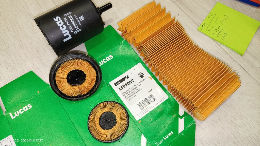

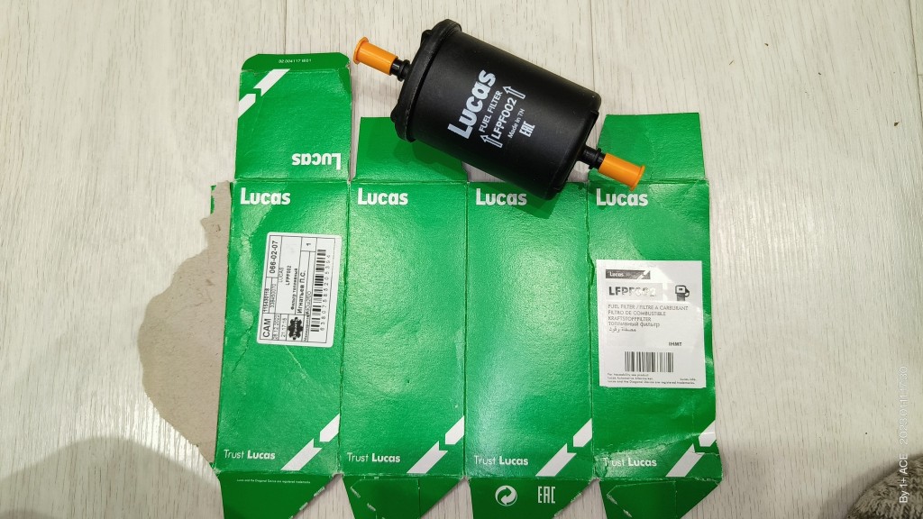

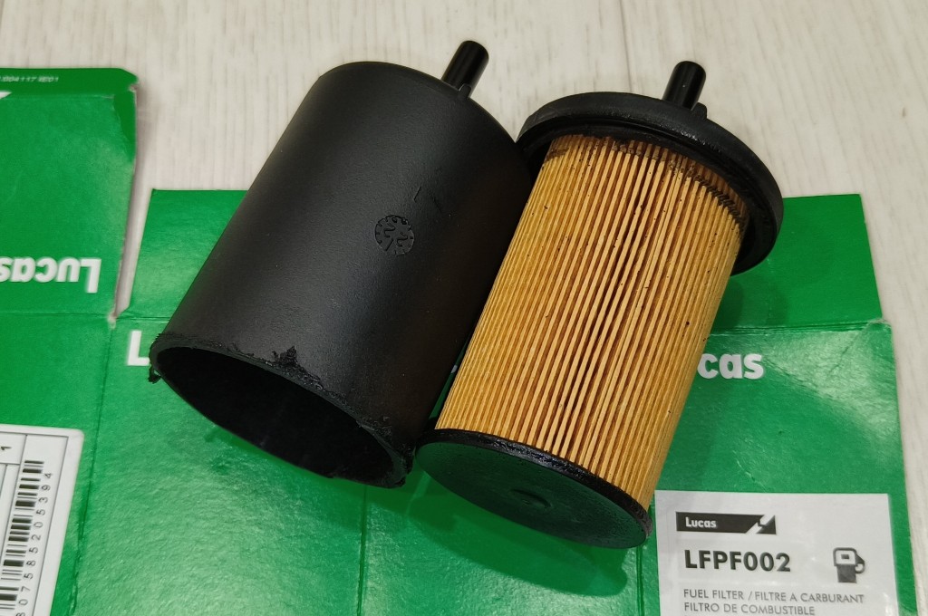

Распил топливного фильтра LUCAS LFPF002
Цена 309 руб
Фото в архиве без пережатия https://disk.yandex.ru/d/wACG4N-IFPatGw

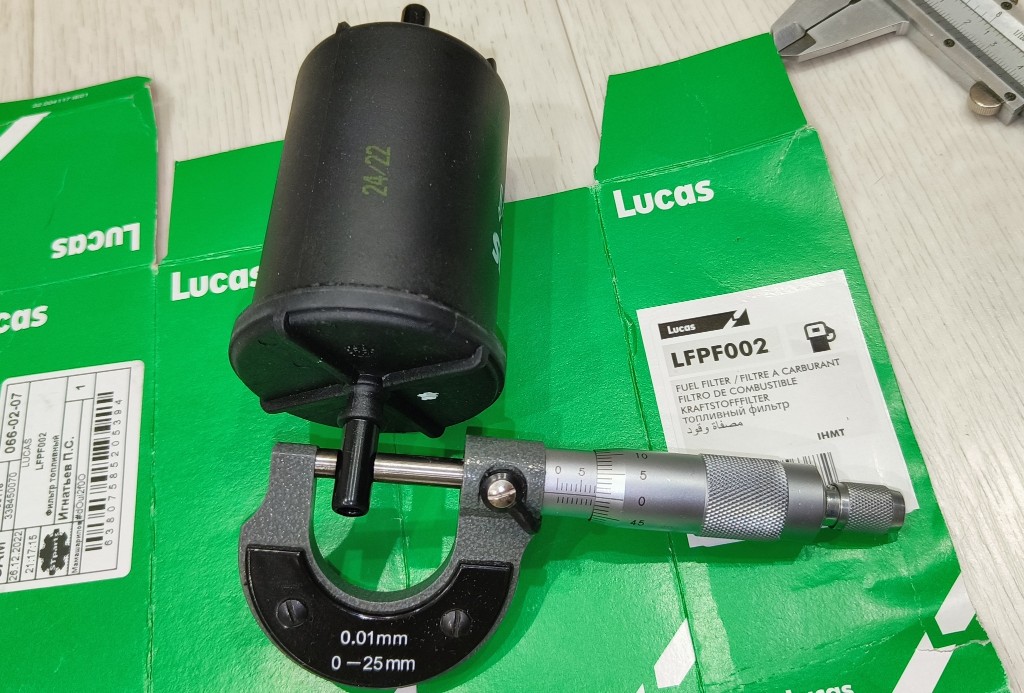

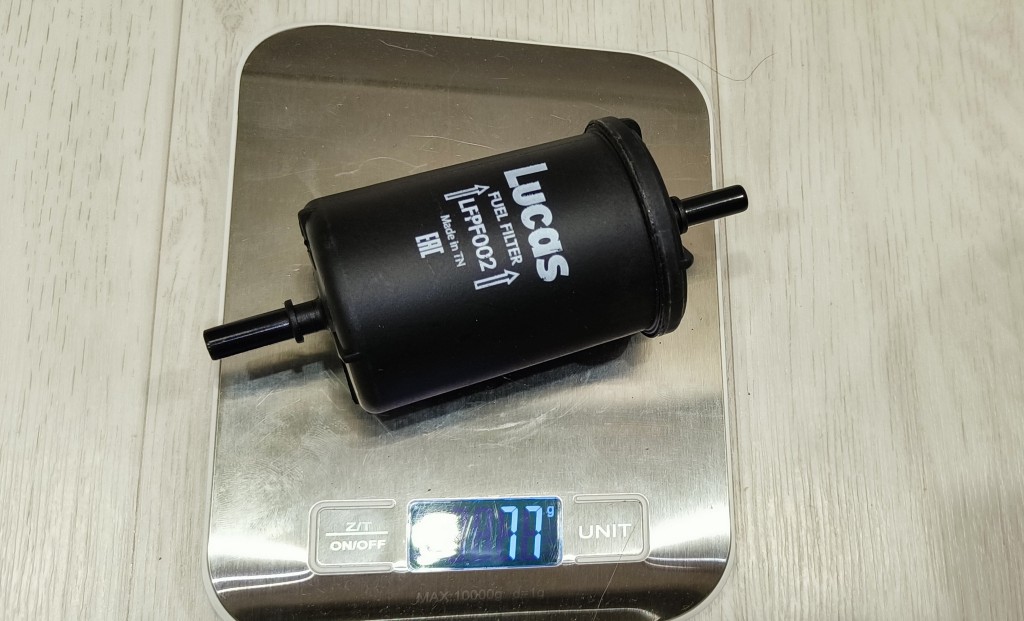

Вес фильтра 77 грамм
Диаметр 55,3 мм
Высота 88 мм (143 мм с штуцерами)
Диаметр штуцеров 8,03/8,00 мм

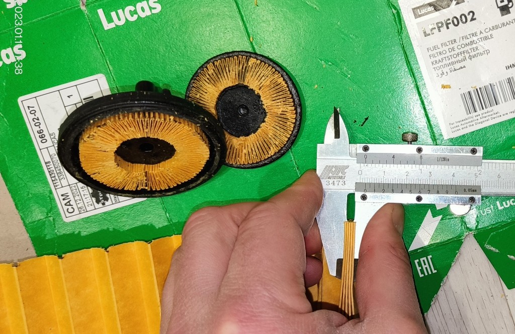

Площадь фильтрации 1346 см2, толщина материала 0,21 мм, вес бумаги 13 грамм, плотность 0,456 г/см3

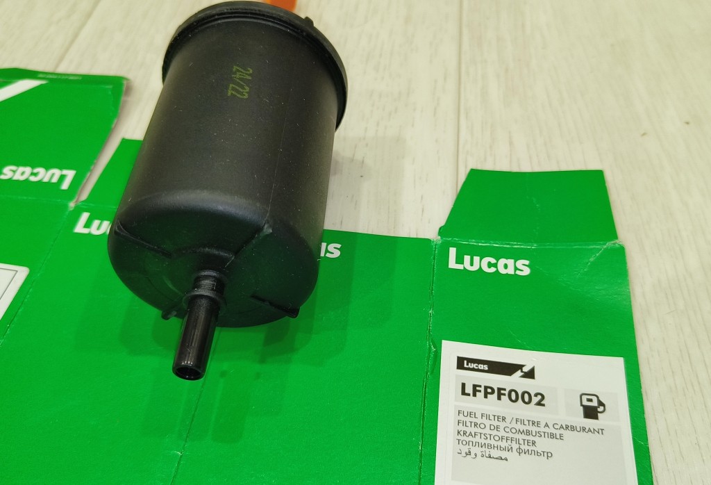

Фильтр сделан в Тунисе, там находится основной завод МекаФильтр
Фильтр 2022 года выпуска.

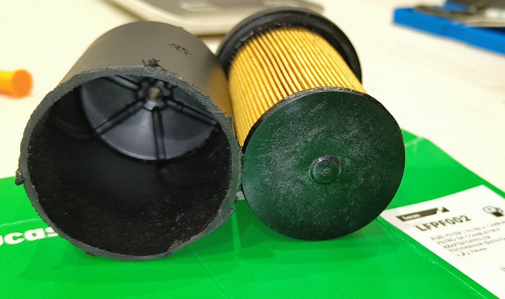

Герметик в фильтре не используется, технология сдавливания бумаги в расплавленный пластиковый корпус. Безумно надежно, прочно :)
Шов бумаги сделан клеем, склеено намертво, не отрывается.
Площадь фильтрации просто ценоменальная - 1346 см2, это в 2-3 раза больше чем в аналогах.
Единственный вопрос к толщине бумаги, уже писал ранее, что 0,21 мм это наверное для распредвпрыска с небольшим давлением, а для GDI надо бумагу потолще, возможно ошибаюсь, я же просто любитель.
Фильтр является копией таких изделий как
MANN WK 6002 (пласт) Топливные фильтры MANN (Пост Gubkin #102883)
EUROREPAR E145064 (пласт) Топливные фильтры EUROREPAR (Пост Gubkin #102880)
BOSCH 0 450 902 161 (пласт) Топливные фильтры BOSCH (Пост Gubkin #102879)
первый по цене 812 руб, еврорепар 465 руб, бош 567 руб, а лукас в распиле данном 309 руб
Влот уж чудеса ценообразования
Общая оценка 5
Рекомендован к покупке.
