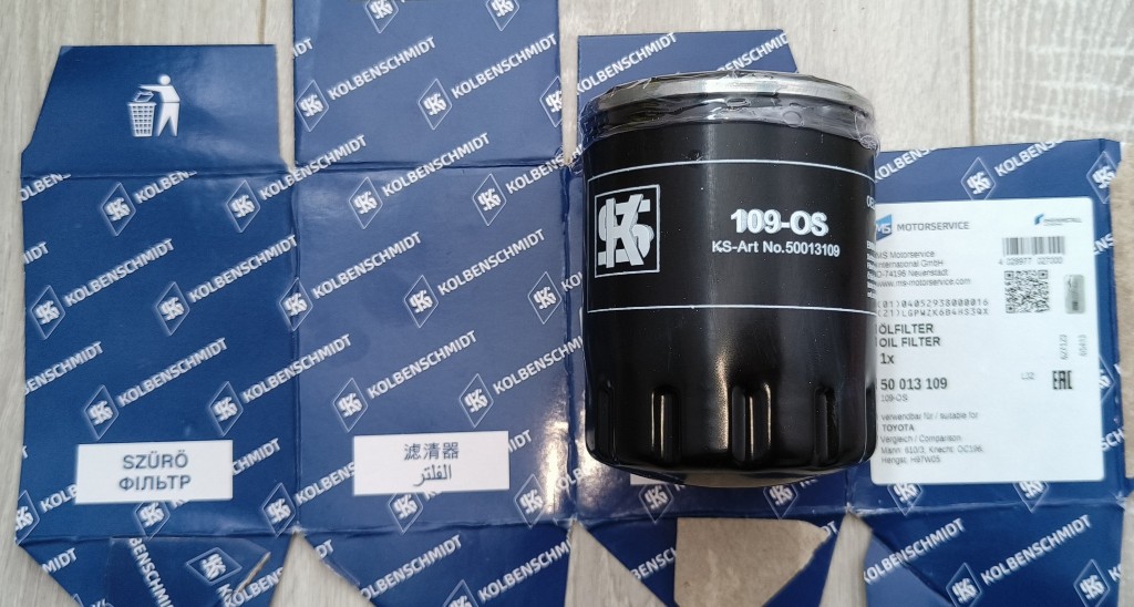

Распил масляного KOLBENSCHMIDT 50014297
цена на момент написания поста 1166 руб
цена на момент приобретения 574 руб
Замена оригинала Haval 1017100AEC01 (двигатели 2.0) и VAG 06J115403Q, 06J115403C
Фотоальбом загружен на хостинг картинок Япикс
Диаметр фильтра 76,3 мм
Высота 143,80 (120 без втулки) мм
Диаметр уплотнения 62-72 мм
Резьба М27х1.5 (3/4"-16 UNF без втулки)
Диаметр перепускного клапана 1,35 см, усилие открытия 4,5-5,0 кг (чуть выше предела весов)
Площадь фильтрации 1462 см2, толщина материала 0,72 мм

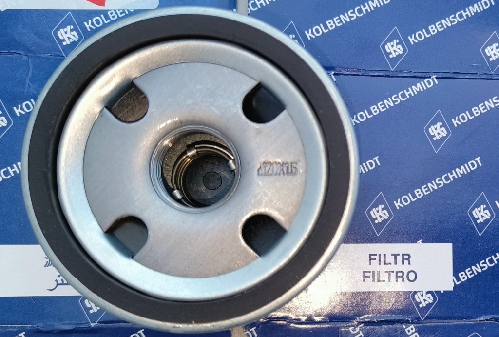

Если будете брать фильтр именно данного парт-номера, не пугайтесь невзрачной переходной втулки. Как будто на токарном станке выточена, видны риски от резца внутри, грубая шероховатая поверхность металла внутри. Это норма (C)
Резьба на донышке 3/4" с обратной стороны при разрезе не идеал, видны заусенцы.
Обратный основной клапан из силикона, не потерял упругости за 9900 км.
Фильтр имеет дополнительный обратный клапан в центральном отверстии у резьбы, выполнен из резины, открывается очень легко, тактильно от 0,1 атм. Так и должно быть. По его внешнему виду можете определить оригинал ли фильтр, если заглянете внутрь.
Перепускной клапан из резины, между резиной и пружиной металлическая шайба, все как положено. Усилие открытия к сожалению превысило лимит весов (надо покупать видимо новые с пределом 5-7 кг), но тактильно это 4,5-5,0 кг, что соответствует давлению 3,14-3,49 атм. Такие завышенные давления характерны для ВАГ, были распилы где в МАНН встречались 2,5-2,8 атм. Так что не ставим такие значения в минус, даже скорее в плюс, это способствует закрытию перепускного клапана при более низких температурах и более полной фильтрации масла через бумагу.

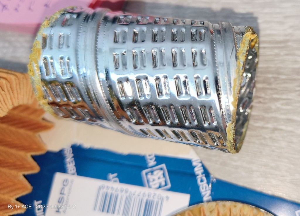

Центральная туба очень оригинальной перфорации - мелкая сеточка, аналог Махле. Придраться не к чему.
Шов в бумаге выполнен металлической планкой и точечными зажимами, держится надежно, руками не срывается.
К проклейке бумаги вопросов нет, ничего нигде не оторвалось. Не проклея или соплей герметика не обнаружено.
Фильтрующий материал отличного качества, видна плиссировка бумаги, толщина материала 0,72 мм, рвётся с усилием.
Общая оценка фильтра 5+
Нет никаких вопросов к фильтру, отличный плотный и толстый фильтрующий материал, резиновые обратные и перепускные клапана, силиконовый белый обратный основной клапана.
Рекомендован к покупке!

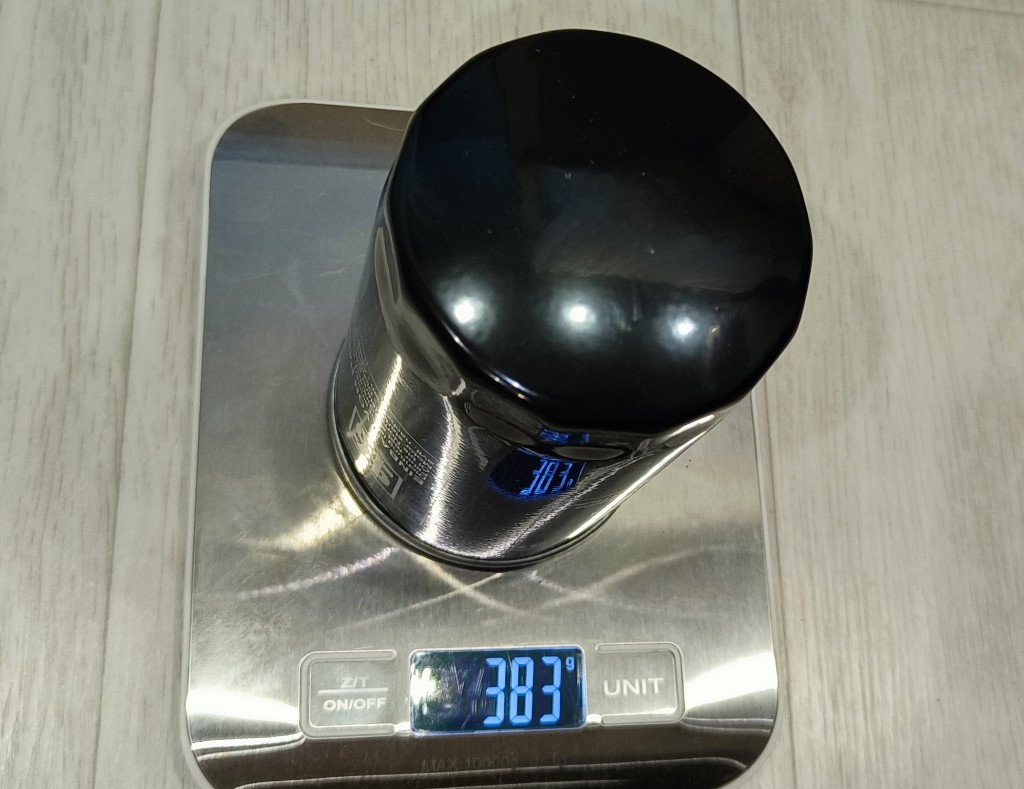

Распил масляного фильтра KOLBENSCHMIDT 50013073
ПОДДЕЛКА
Цена 635 руб
на упаковке указаны следующие кросс-номера
Mann 719/5, Bosch 0 451 103 033, Knecht OC47, Hengst H14/2W
Высота фильтра 122,7 мм
Диаметр уплотнения 61-71 мм
Вес фильтра 400 г.
Резьба 3/4"-16
Первоначальные ощущения от фильтра - качество! Он тяжелый 400 гр, у него хорошая полиграфия, краска, какой-то код на донышке. Далее ощущения меняются.
У фильтра отсутствует привычный обратный клапан. Есть только обратный в центральной части на выходе уже очищенного масла. Это не плохо, как показывает практика.
Резьба в обратной стороны отшлифована для удаления заусенцев.
Удивило что одна сторона катушки из одного металла, а другая как из оцинкованного железа.
Центральная туба дешевая, небольшие узкие щели добавляют сопротивление движению масла. Лишние гидравлические потери.
Ну и как вы можете видеть, тотальный непроклей и неравномерность герметика. Это провал!
Фильтр не будет выполнять своих обязанностей и масло всегда будет перетекать неочищенным.
Это не немецкое качество, это уровень полуподвальной Кореи.
Перепускной и обратной клапана из пластика. Тут тоже экономия. Почему не резина через шайбочку как положено ?
Единственная качественная вещь - фильтровальная бумага, тут все хорошо, она толстая и прочная. Но толку от нее в данном исполнении фильтра не будет.
Усилие открытия перепускного клапана 1,5 кг, диаметр клапана 1,2 см, давление срабатывания 1,32 атм
Площадь фильтрации 1656 см2, толщина матариала 0,52 мм. Вес материала 26 г. Плотность материала 0,302 г/см3
Общая оценка 2
Не рекомендован к покупке!
Несжатые фото https://disk.yandex.ru/d/KRza2b3hJ8piiQ

Центральная туба идеального качества, по виду как МАНН.

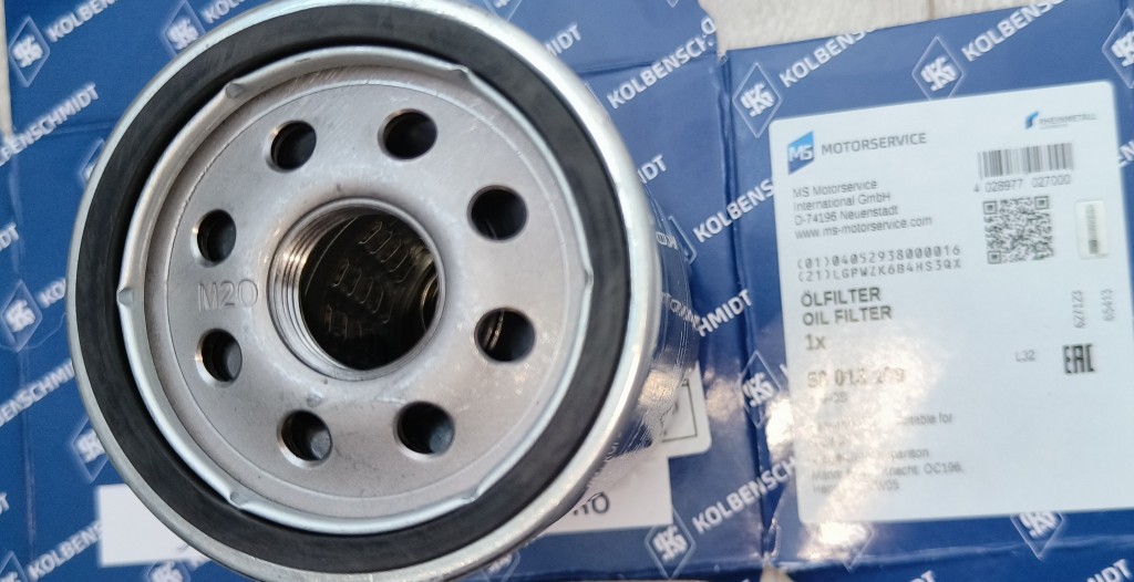

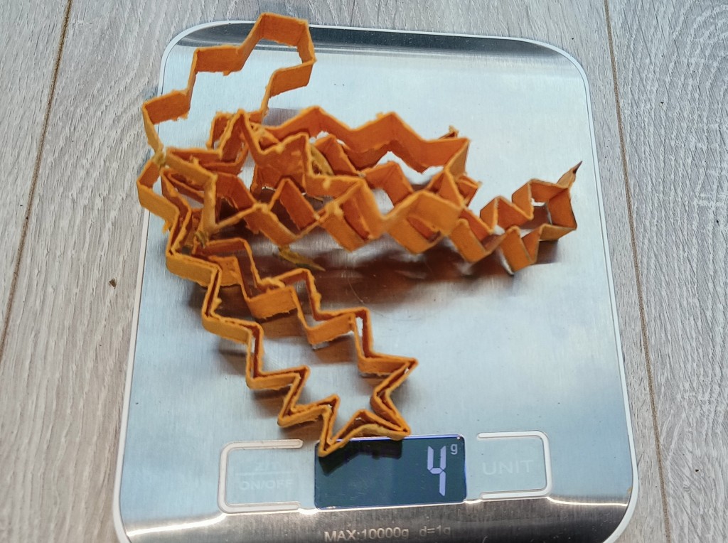

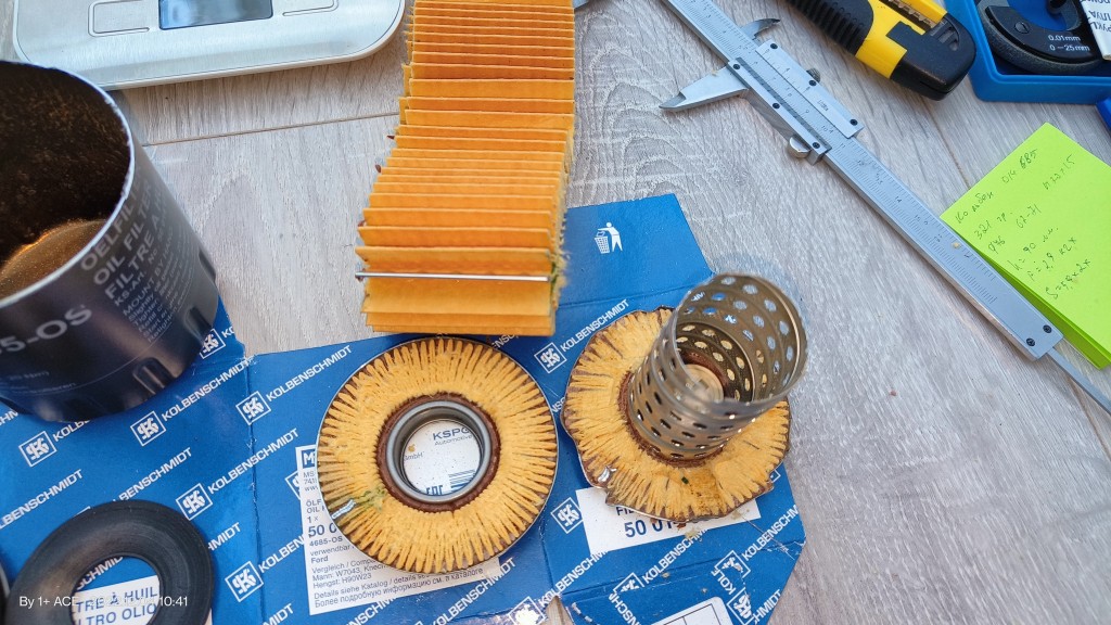

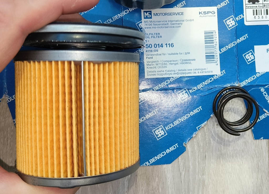

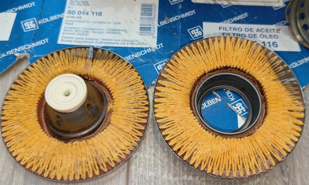

Распил масляного фильтра KOLBENSCHMIDT 50013386
Цена 253 руб
Указаны следующие аналоги:
Bosch 0 451 103 261
Purflux LS867B
Mann W712/8
Fram PH5566
Knecht OC100
Диаметр фильтра 76 мм
высота 91 мм
Вес 336 г
Резьба М20х1.5
Площадь фильтрации 1187 см2, толщина материала 0,47 мм
Вес материала 15 г, плотность 0,269 г/см3
Усилие срабатывания перепускного клапана 2,5 кг, его диаметр 1,5 см, давление срабатывания клапана 1,41 атм.
Небольшие заусенцы на резьбе, видно что была шлифовка. Все хорошо.
Обратный клапан из обычной резины, в -20С немного дубеет.
Перепускной клапан из резины, но чтобы не ставить шайбу сделали большую толщину клапана. Так что все отлично и продумано. Давление перепуска в норме и составляет 1,41 атм.
В собранном фильтр небольшой зазор между обратным клапаном и катушкой.
Отличительная черта фильтров. Можно сказать сразу кто его делает - это Mecafilter/Misfat
Герметик нанесен равномерно, пробелов и капель нет.
Фильтрующий материал имеет хорошую плессировку, толщину и рветься с усилием.
Центральная туба без облоя, выполнена отлично.
Немного кривая на фото, потому что пришлось приложить усилие чтоб выломать ее из герметика.
Фильтр с такими штампами под масляный ключ уже не выпускают, сейчас идут грани как у гайки на 15-16 штук.
В общем есть возможность выкупить старые запасы и более думаю он будет не доступен.
Общая оценка 5-
Минус только за резиновый обратный клапан. Был бы силикон - получили бы фильтр уровня BOSCH 0 451 103 355
Но там и цена 600р, а тут 250р (пока доступен)
фото одним архивом https://disk.yandex.ru/d/9GNMWqBK0WIv1A

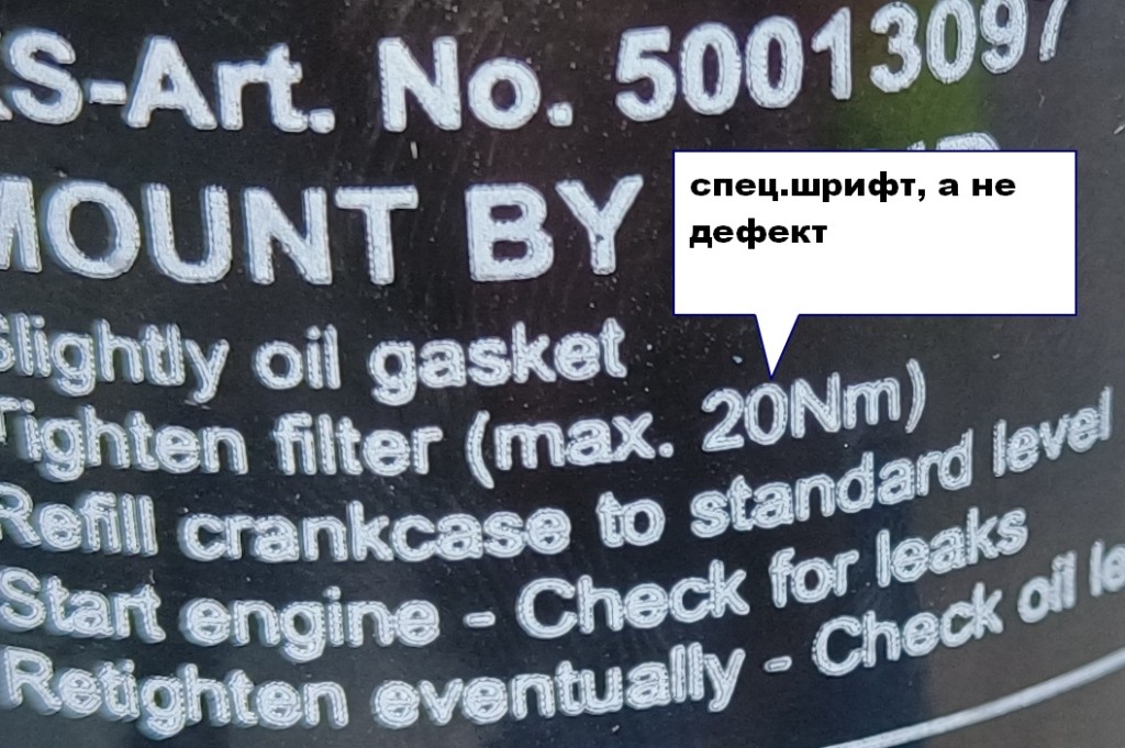

2) клапана смотрю по толщине, если есть проблема пишу, если ничего не написано значит норм )
3) кольбены которые в голубой упаковке и глянцевые и мутными буквами прекрасны - видимо пуролатор делает как и для боша
4) кольбены которые темносиние упаковки и матовые и полиграфия идеальная - днище. Видимо китай.

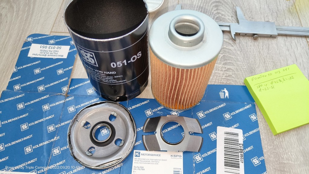

#23

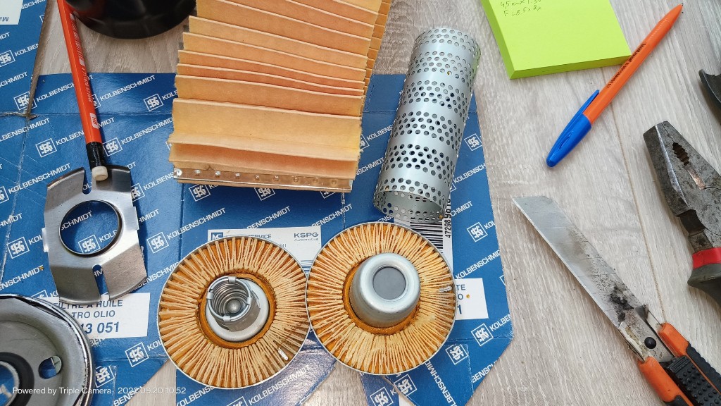

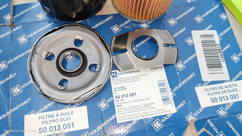

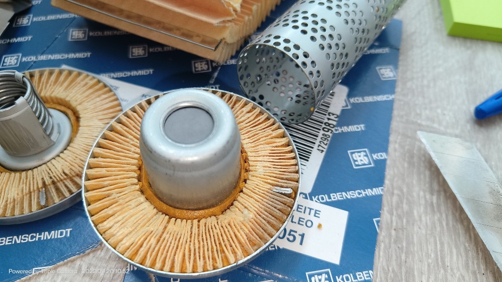

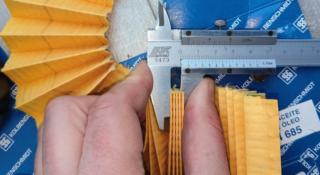

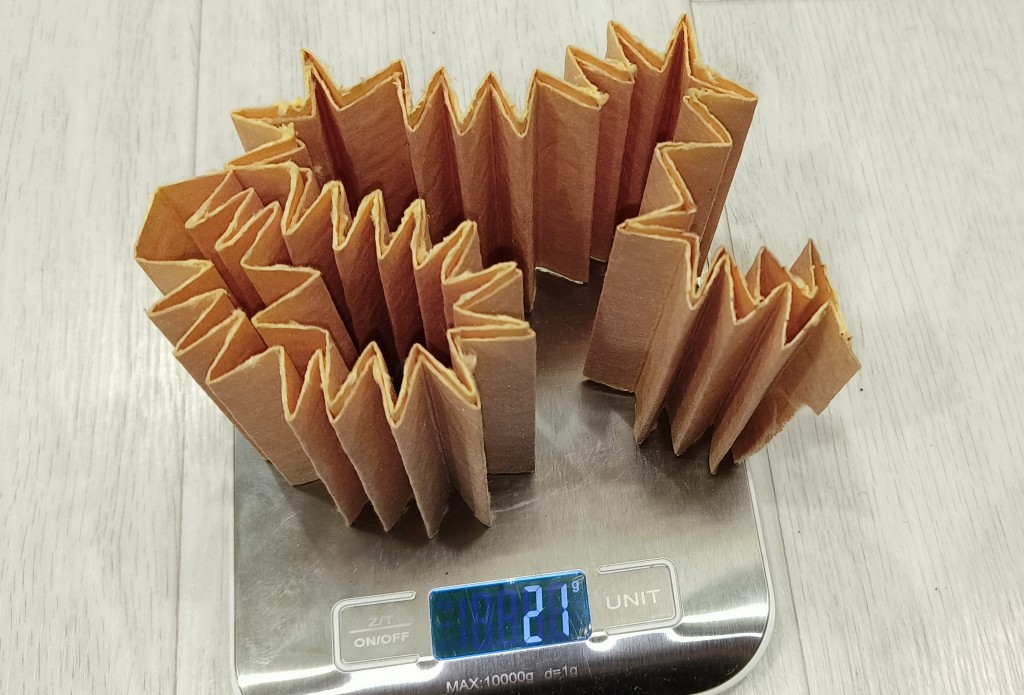

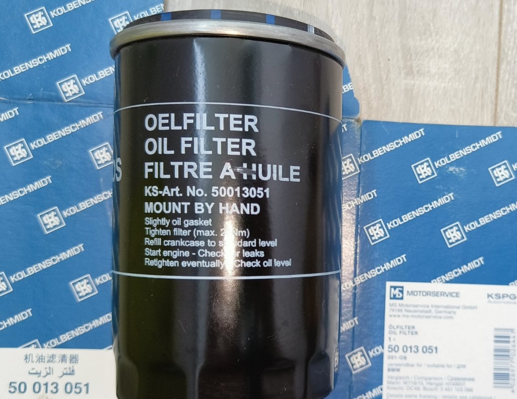

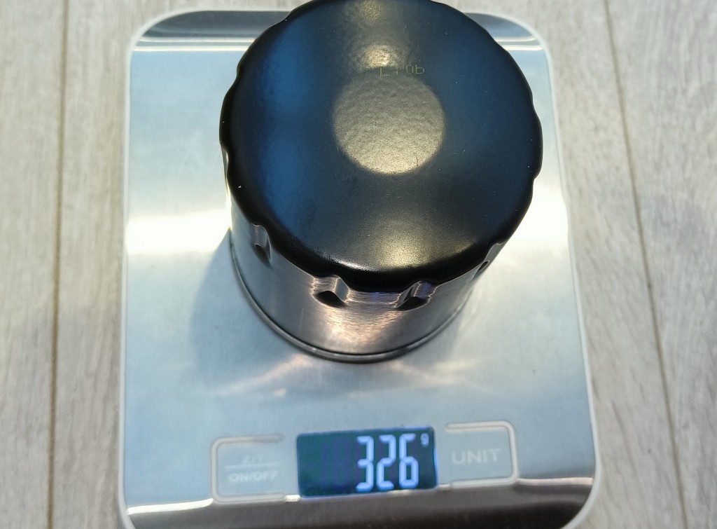

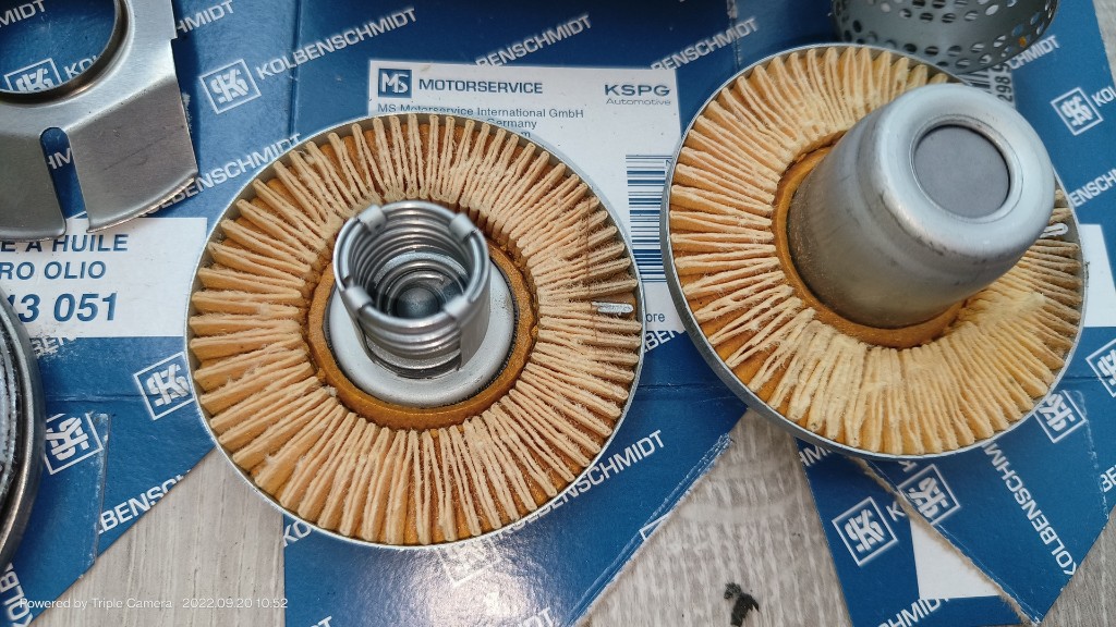

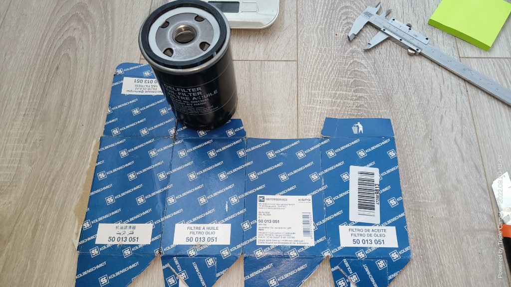

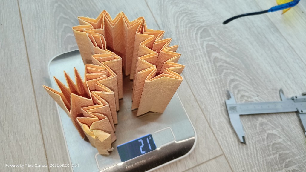

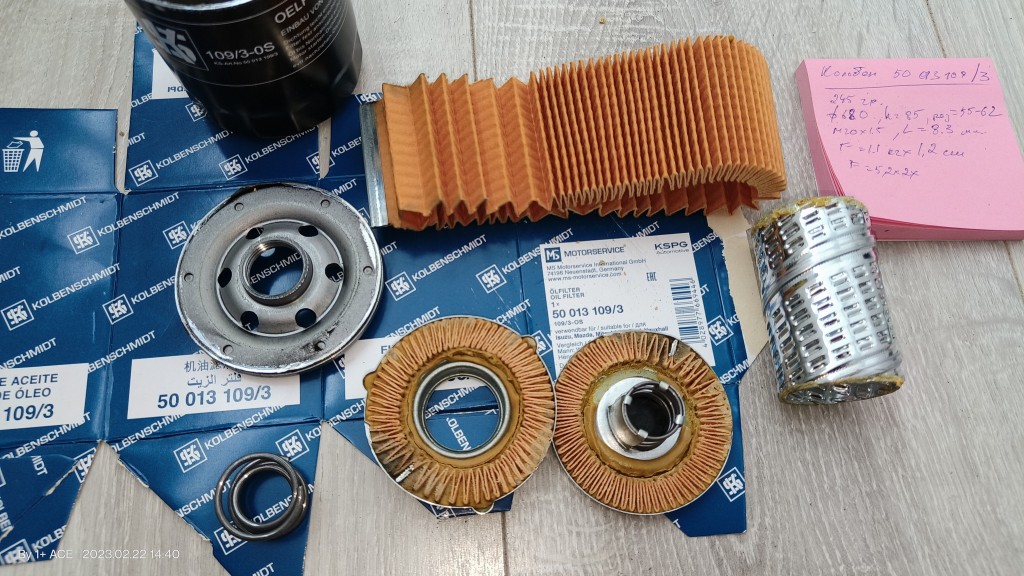

Распил масляного фильтра KOLBENSCHMIDT 50 013 051
Цена 519 руб
фото без сжатия на диске https://disk.yandex.ru/d/EM7jBXzmop-DVA
Диаметр фильтра 76,3 мм, высота 122 мм

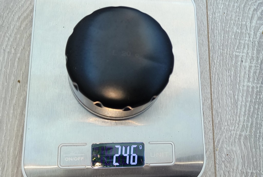

Вес 380 грамм
Диаметр уплотнения 62-71 мм
Резьба 3/4"
Усилие срабатывания перепускного клапана 4,5 кг, диаметр клапана 1,35 см, давление срабатывания 3,14 атм

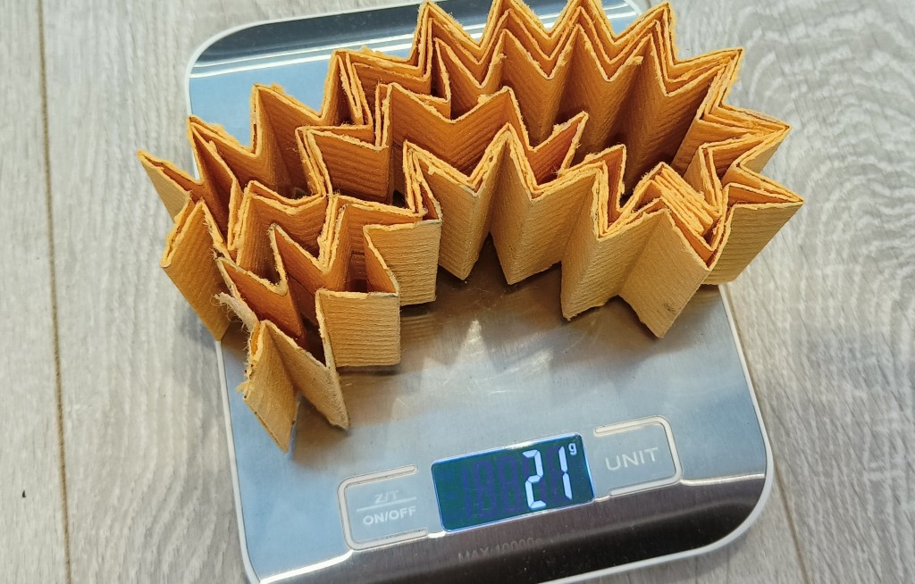

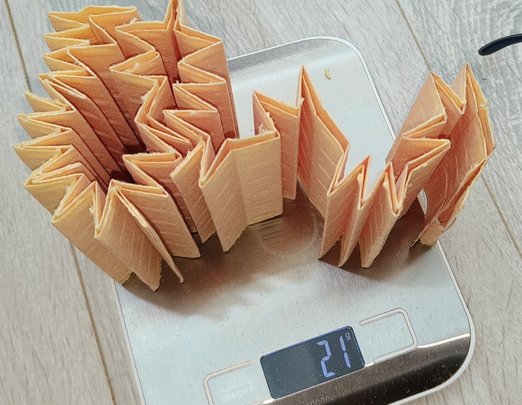

Площадь фильтрации 1717 см, толщина материала 0,40 мм, вес материала 21 г, плотность 0,306 г/см3
Вот он типичный представитель типоразмера манн W719/15
Фильтр очень похож на:
Mahle OC47 Масляные фильтры - Mahle / Knecht (Пост Gubkin #101788)
не он он, у махле другая конструкция
Bosch 0 451 103 033 Масляные фильтры - Bosch (Пост Gubkin #101787)
Bosch 0 451 103 086 Масляные фильтры - Bosch (Пост Gubkin #101786)

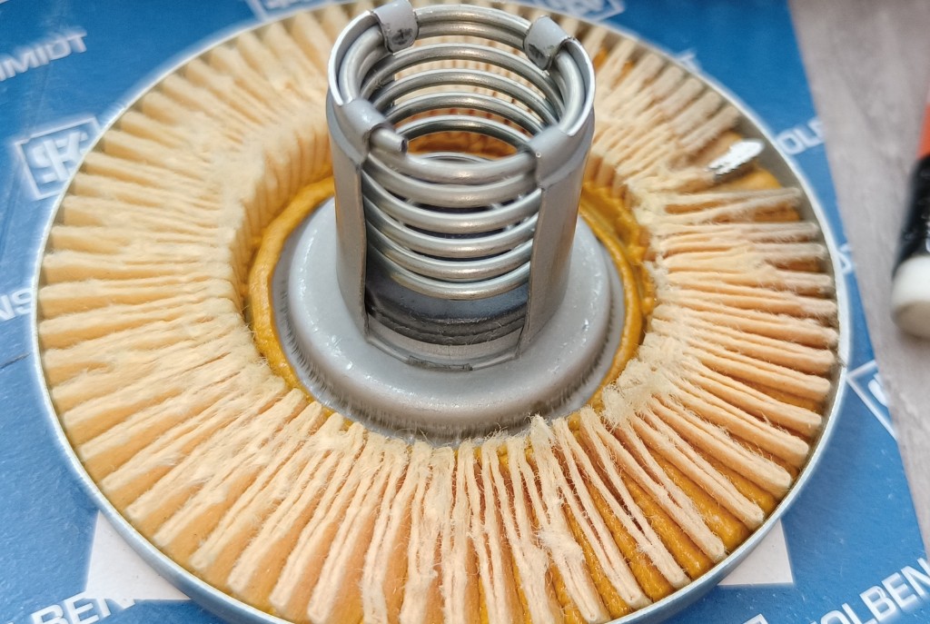

Похож, но не точная копия. Там Боши делает МАНН 100%, т.к. батч-код в УФ на донышке. Другая центральная туба.
Там видимо МАНН W917/5 перемаркированный.
А KOLBENSCHMIDT 50 013 051 это МАНН W917/15 перемаркированный который без батч-кода. Причина так думать - 4 вдавленные грани вокруг окантовки фильтра. Так делает только МАНН!
И указано что Hengst H14W07 должен быть такой, но распил Масляные фильтры - Hengst (Пост Gubkin #102203)
показал, что там внутри тоже самое что Hengst H14W09
Видимо перенастраивать линию чтоб упростить грибок-обратный клапан дороже, чем ничего не делать ) а зачем его убирать, если он не мешает... вот и осавили )
Что сказать по фильру ? можно ничего не говорить, это МАНН и тут все идеально
Хотя резьба отшлифована похуже чем в мекафильтре/мисфат/еврорепар

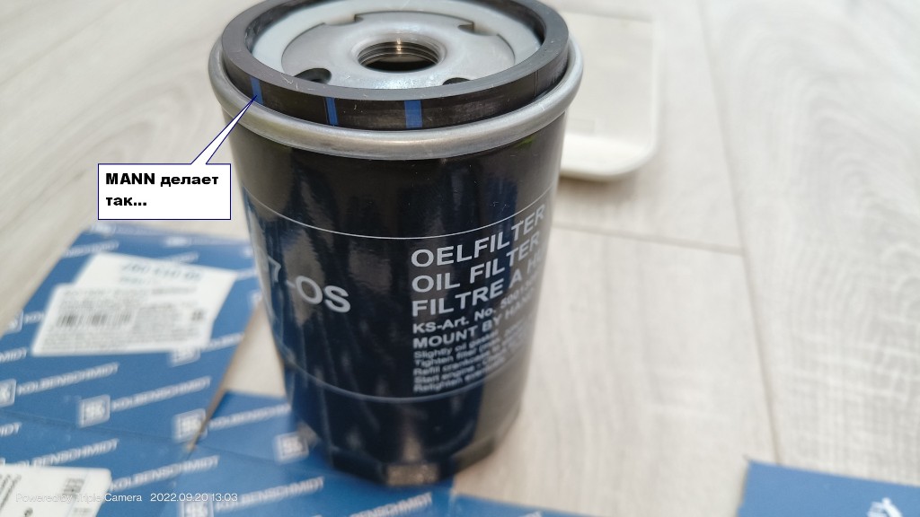

Как понять, что перед вами оригинал
- упаковка больше голубая, чем синяя. Краска должна быть на фильтре глянцевая.
- полиграфия на фильтре размытая, на буквах как бы есть пробел без краски. Очень интересная вещь я вам скажу.
- батч-кода МАНН на донышке не оказалось. Так бывает, не все заводы его ставят.
- на уплотнительной резинке 4 синих и 1 белая полоски
Общая оценка 5+
Идеальный фильтр!
Если вас утраивает такой типоразмер фильтра где обратный клапан 1 и он в центре - берите смело, всего 500р фильтр стоит.

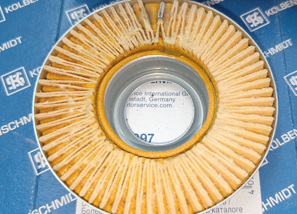

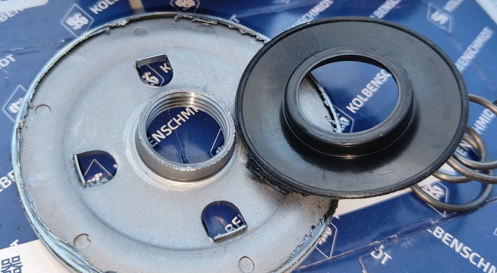

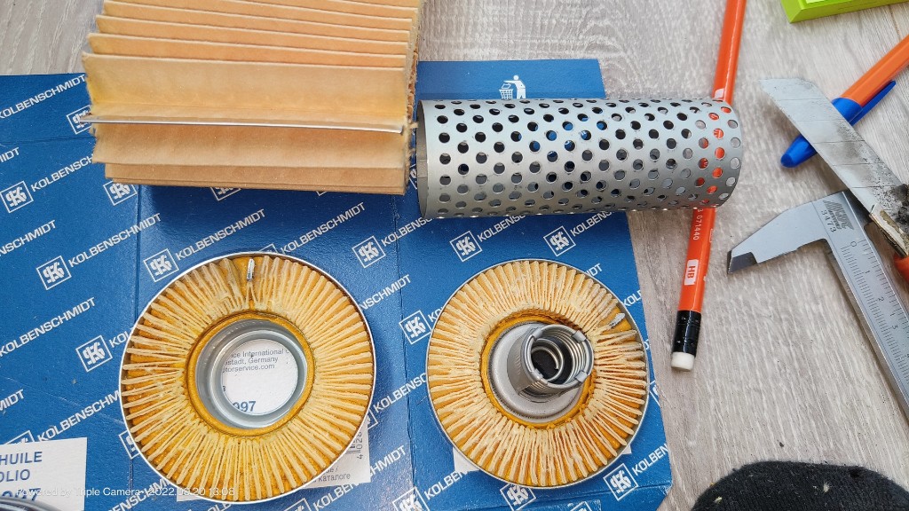

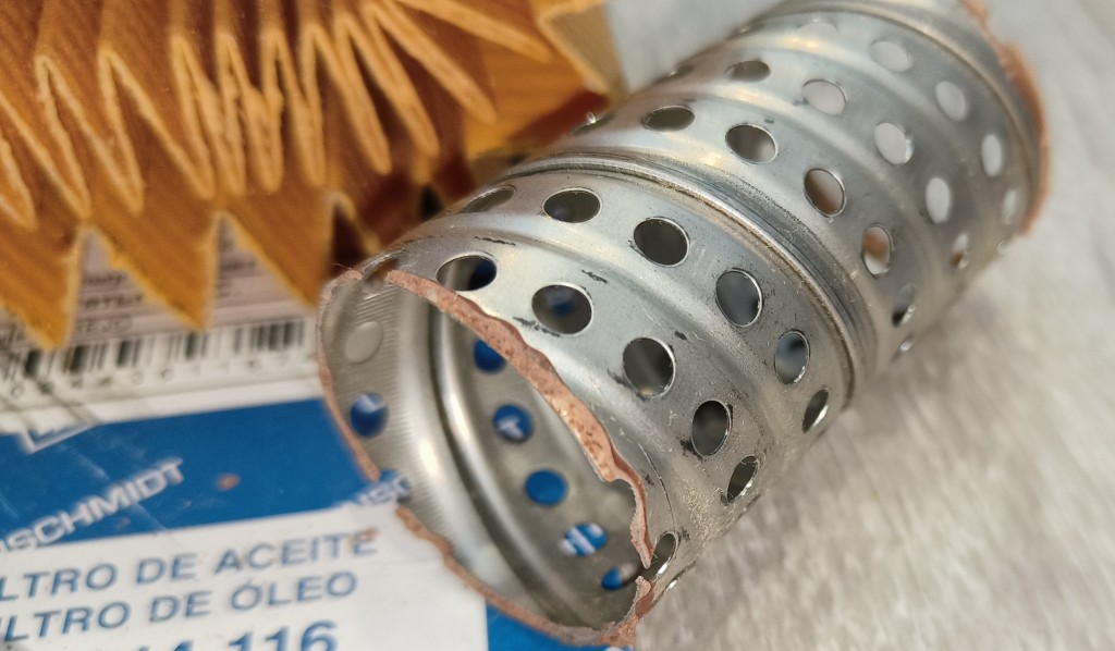

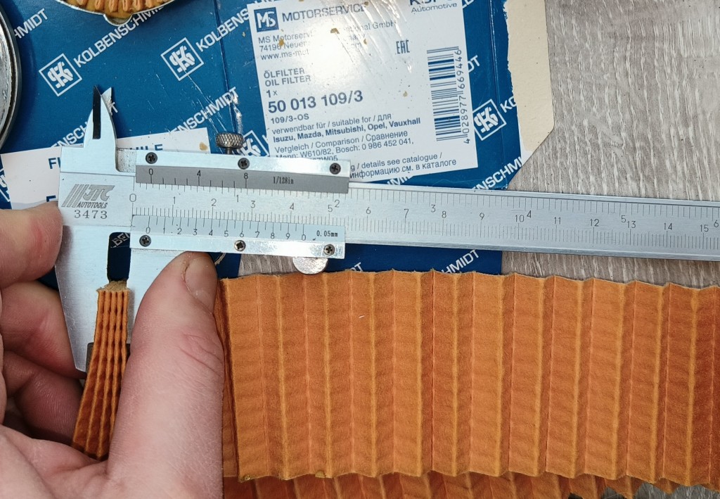

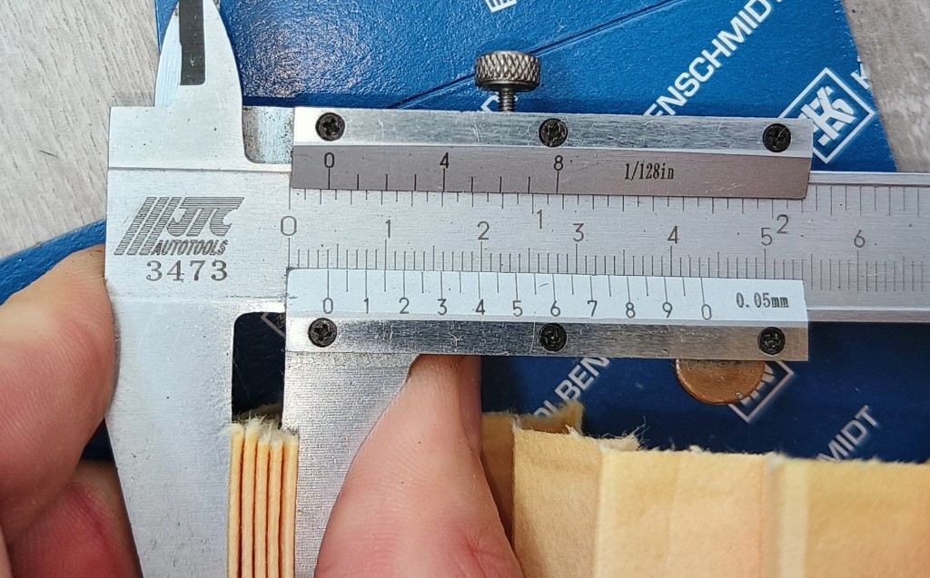

Распил масляного фильтра KOLBENSCHMIDT 50 013 097
Цена 499 руб
Заявлены аналоги Mann W719/12, Hengst H14W23, Knecht OC266, Bosch 0 451 103 074, Purflux LS256, FRAM PH2991
оригинальные фото на диске https://disk.yandex.ru/d/VgLb9zBVhPNWUA
Диаметр фильтра 76 мм, высота 122 мм
Вес фильтра 362 грамма
Резьба 3/4"
Усилие срабатывания перепускного клапана 1,8 кг, диаметр 1,35 мм, давление срабатывания 1,26 атм
Площадь фильтрации 1751 см2, вес матариала 21 г, толщина 0,40 мм, плотность бумаги 0,300 г/см3
Как понять что перед нами оригинал:
- голубая краска на упаковке, а не синяя
- фильтр глянцевый и особый шрифт на фильтре, как бы размытый, но на деле там две полоски бзе краски в каждой букве.
- фильтр имеет завальцовку у донышка в виде 4-х впадит и выпуклостей
- уплотнительная резинка с 3-мя синими полосками
- батч-кода НЕТ и это нормально. Не все заводы МАНН его делают.
Резьба фильтра без заусенцев, но без шлифовки. Единственное слабое место МАНН :)
Обратный клапан из силкона
W 719/12 должен иметь 1,0 атм перепуска по каталогу, но видимо в компании знают что это маловато и сделали 1,25 атм. Отлично!

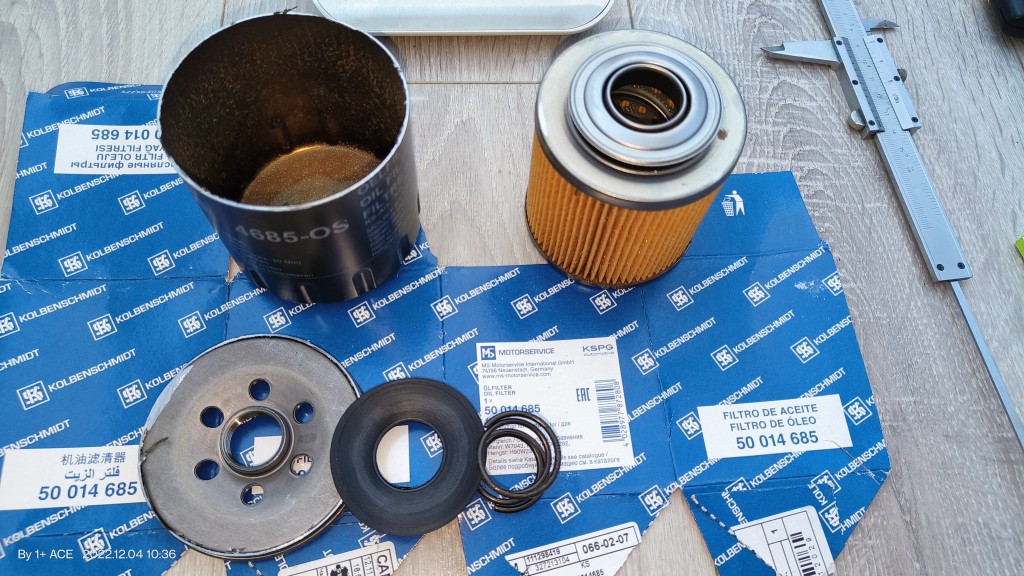

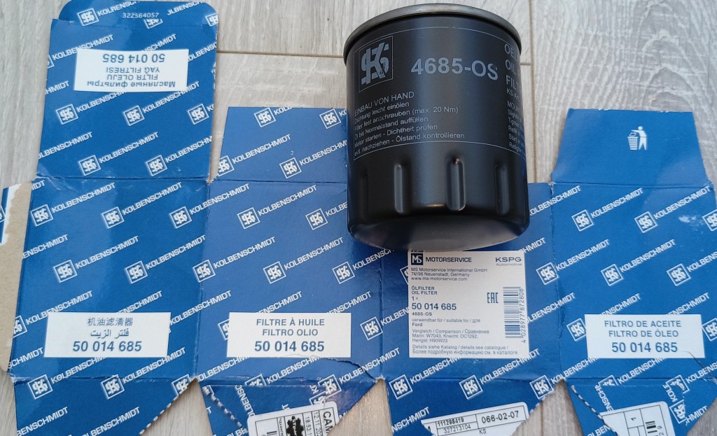

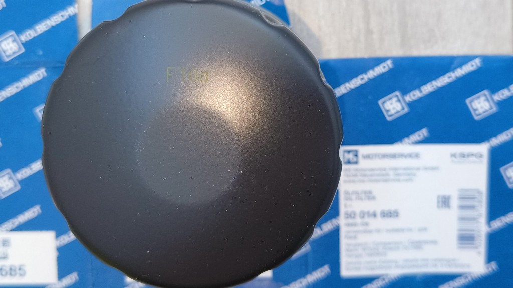

#25

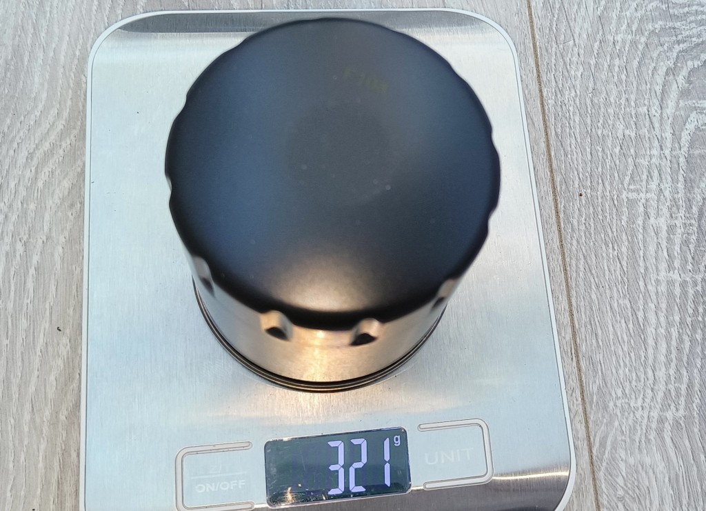

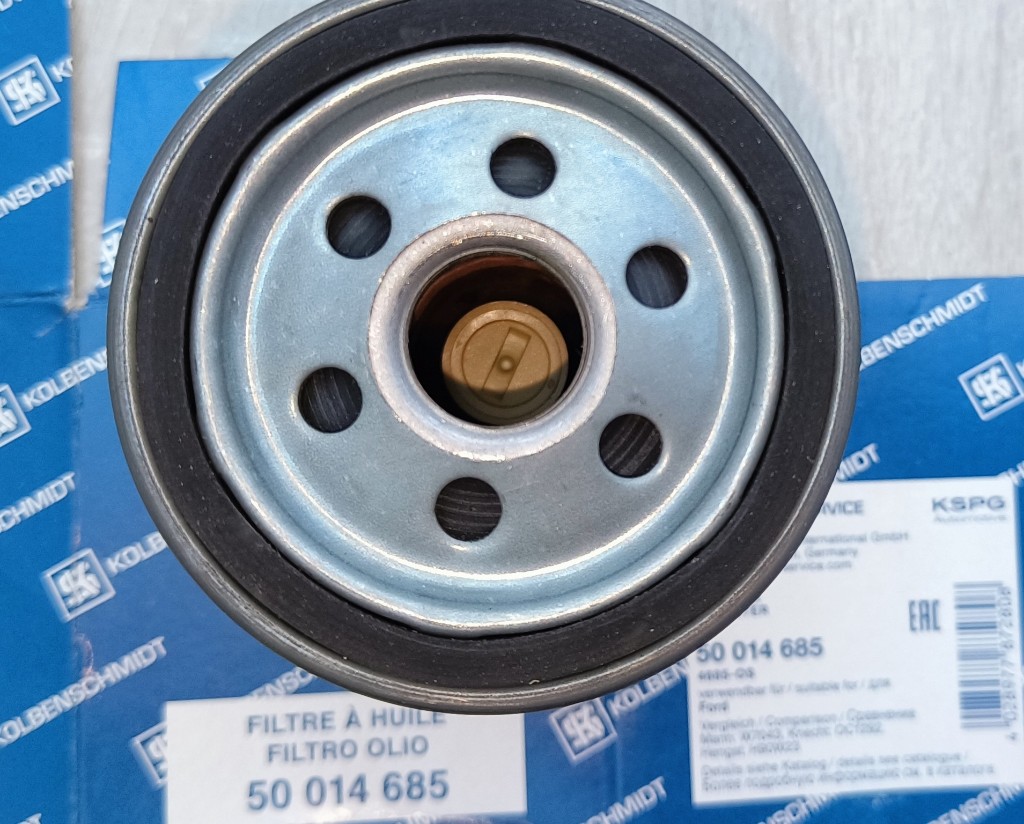

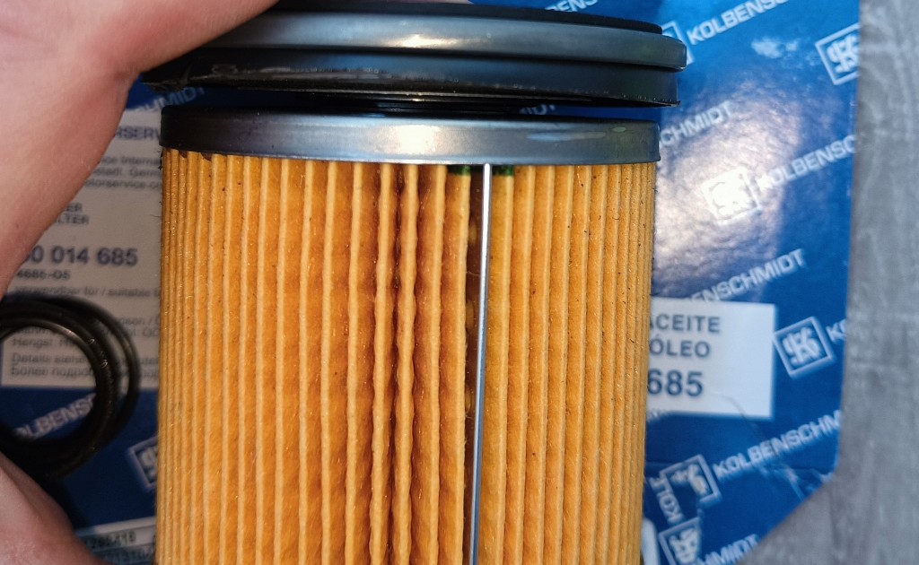

Распил масляного фильтра KOLBENSCHMIDT 50 014 685
Цена 271 руб
фото в архиве без пережатия https://disk.yandex.ru/d/MU3FWce0l71-7w

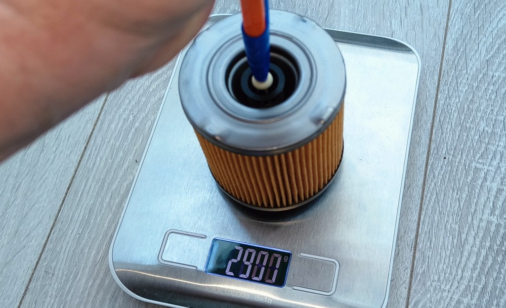

Вес фильтра 321 грамм
Уплотнение 62-71 мм
Резьба М20х1.5
Высота 90 мм
Усилие открытия перепускного клапана 2,9 кг, диаметр седла клапана 1,3 см, давление открытия клапана 2,2 атм
Площадь фильтрации 1440 см2, толщина материала 0,42 мм, вес материала 22 г, плотность 0,364 г/см3
Резьба в фильтре выполнена отлично, заусенцев нет
Обратный клапан так называемый грибок, работает хорошо.
Герметик залит отлично, непробелов и капель нет. Вязкий, эластичный и прочный герметик, не получилось даже отделить центральную тубу от донышка.
Центральная туба хорошая, без заусенцев.
Фильтрующий материал отличный, толстый, его много, рвется с усилием.
Нету недостатков у фильтра, все сделано очень даже прилично.
Ощущение, что мекафильтр делает его, где-то уже встречался подобный перепускной клапан "горпун" из пластика
Общая оценка 5
Масляный фильтр - KOLBENSCHMIDT
#26

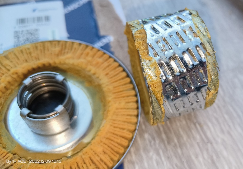

Распил масляного фильтра Kolbenschmidt 50 013 504
Цена 347 руб
фото в архиве без пережатия https://disk.yandex.ru/d/ywolPYwsV4YTzw
Вес фильтра 246 грамм
Диаметр 76,1 мм
Высота 52,5 мм
Уплотнение 62-72 мм
Резьба М20х1.5
Усилие срабатывания перепускного клапана 1,2 кг, диаметр 1,3 см, давление срабатывания 0,9 атм
Площадь фильтрации 240 см2, толщина материала 0,40 мм, вес бумаги 4 грамма, плотность 0,416 г/см3
Резьба нормальная, особых заусенцев нет, видны следы мехобработки.
Обратный клапан из дубеющей на морозе резины
Клапан с облоем! первый раз такое вижу :)
Поджат катушкой в закрытом состоянии
Перепускной клапан из пластмассы, давление срабатывания очень низкое 0,9 атм
Фильровальная катушка очень низкая, бумаги всего 240 см2 что по низу рынка фильтрации данного типоразмера
Центральная туба щелевая, из-за низкой высоты площадь для прохода масла через эти щели крайне низкая
Герметик залит без непроклея, тут скорее избыток герметика, есть подтеки снаружи и внутри тубы.
Бумага странная, не вижу на ней плессировки, но тактильно как нормальная бумага для масл.фильтров
В общем все не понравилось в фильтр
Еще раз подтверждается что кольбеншмидт в темно-синей упаковке с матовым окрасом самого фильтра - это ШЛАК. Посмотрите предыдущие распилы, хороший кольбен это голубая упаковка и глянцевый окрас фильтра.
Общая оценка 3

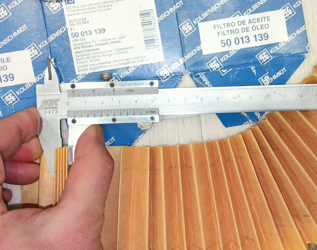

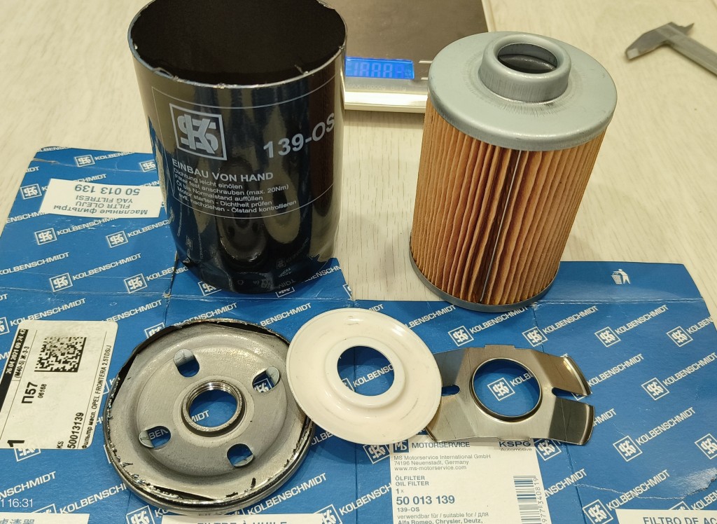

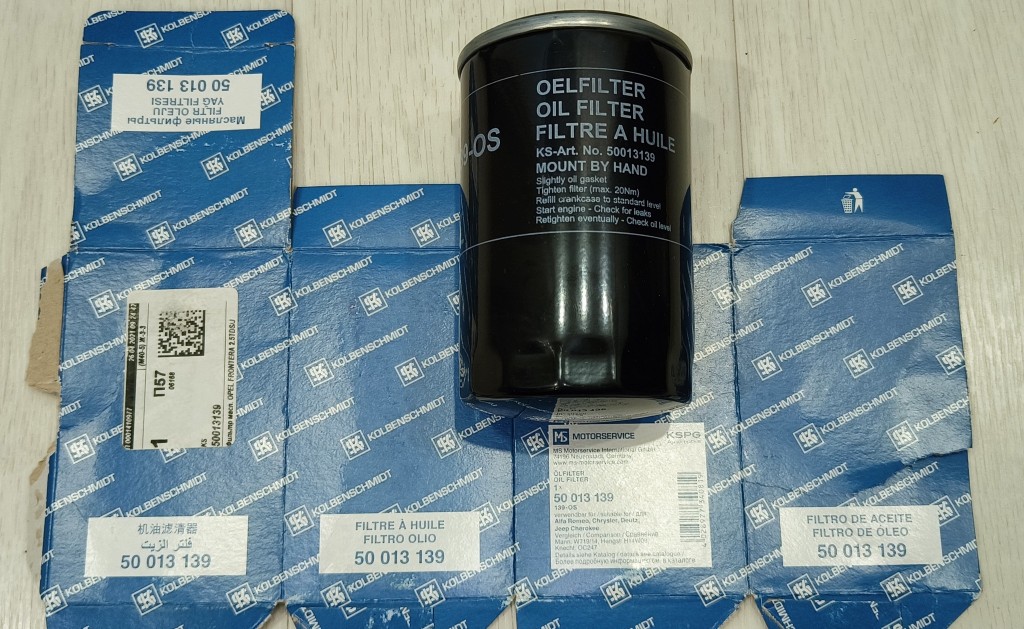

#27

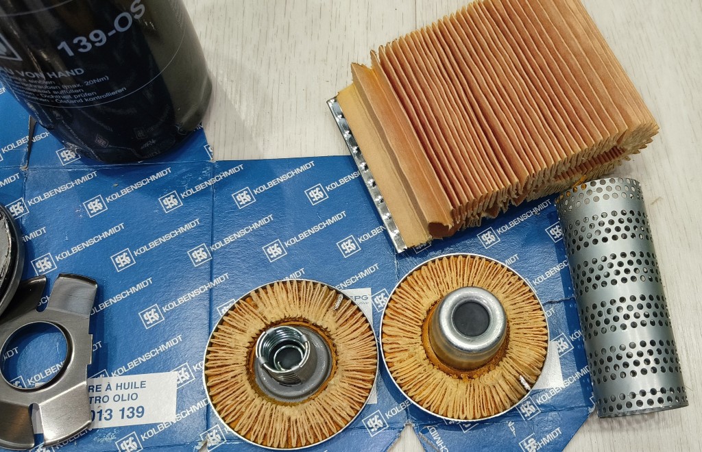

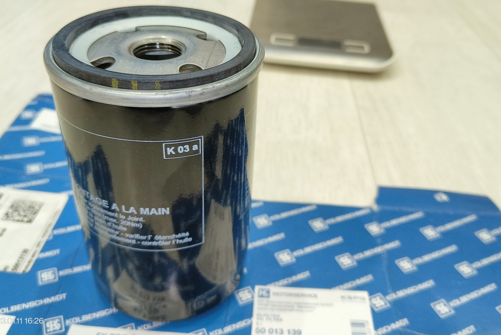

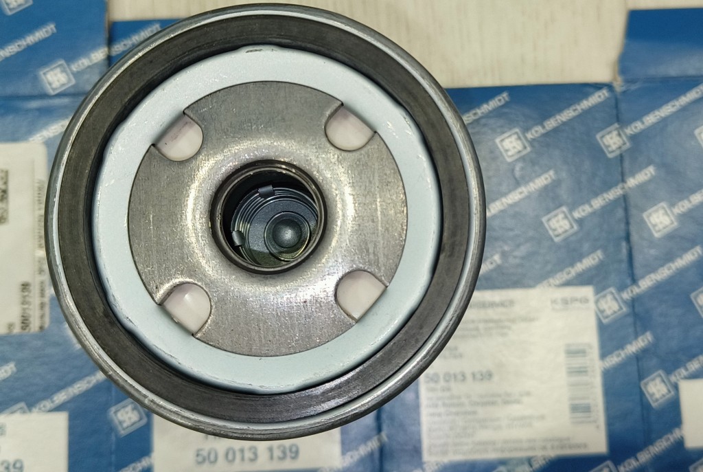

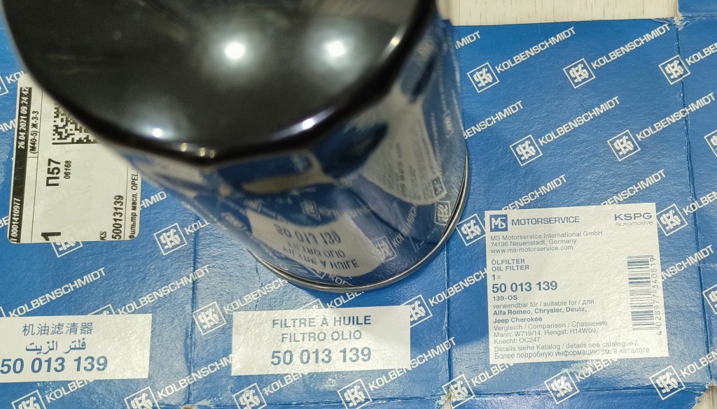

Распил масляного фильтра KOLBENSCHMIDT 50 013 139
Цена 404 руб
Фото в архиве без пережатия https://disk.yandex.ru/d/o9PhgZKzITn6eQ
Диаметр фильтра 76,2 мм
Высота 122,5 мм
Уплотнение 63-71 мм
Резьба 3/4"
Вес фильттра 383 грамма
Усилие открытия перепускного клапана 4,2 кг, диаметр 1,35 см, давление срабатывания 2,93 атм
Площадь фильтрации 1734 см2, толщина материала 0,34 мм, вес бумаги 21 грамм, плотность 0,356 г/см3
Фильтр изготовлен на заводе MANN
но элементы защиты присущие этому производителю только:
- закатка корпуска с 4-мя выступами и 4-мя впадинами
таких популярных элементов как:
- батч код в УФ на донышке
- полиграфия без краски в центре букв
- 3-4 синих полоски на уплотнительной резинке
... такого ничего нет
Резьба имеет мехобработку, заусенцев почти нет
Обратный клапан основной на входе масла из белого силикона
Поджат катушкой в закрытом состоянии, должен быть герметичен.
Перепускной клапан сделан из резины, металлической шайбы нет, вместо этого последний виток пружины уменьшен в диаметре.
Слабая плессировка материала на фото видимо обьясняется несоответствующим хранением фильтра, ощущуние что он был в очень влажном месте.
Центральная туба идеальная, типичная для МАНН
Дополнительный обратный клапан в центре фильтра из резины, поджат пружиной через стальную шайбу, работает без заеданий, открывается очень легко.
Бумага типичная МАННовская, но влага частично удалила плессировку.
Материала очень много по площади 1734 см2 это чрезвычайно много.
Толщина не выдающаяся, где-то чуть тоньше среднего по больнице.
Общая оценка 5+

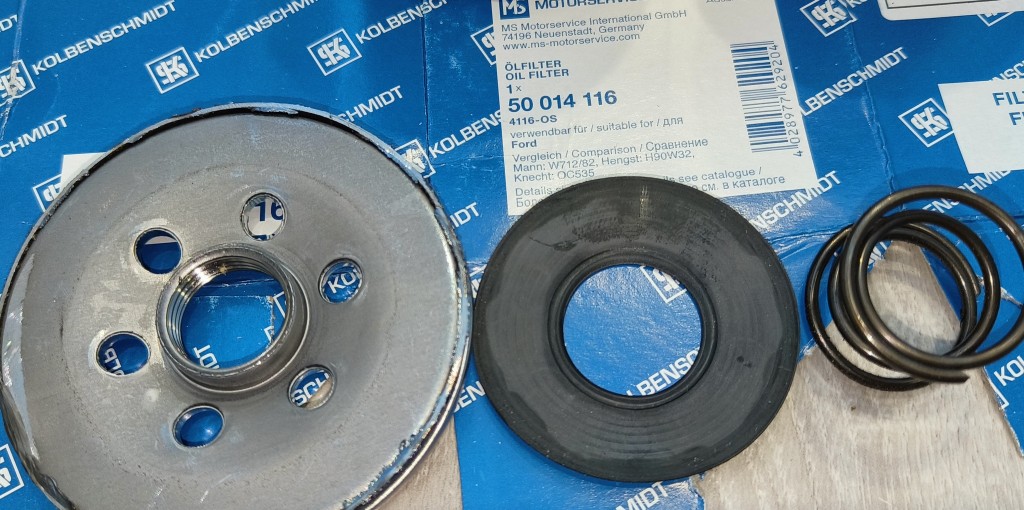

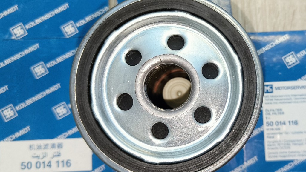

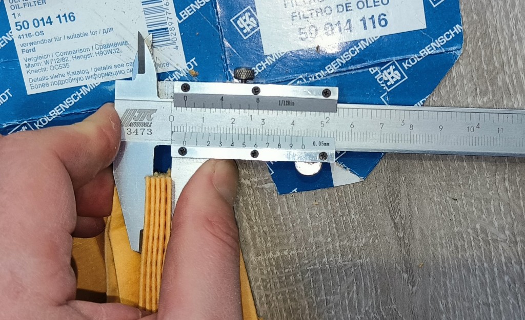

#28

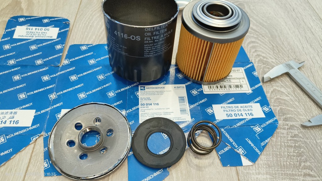

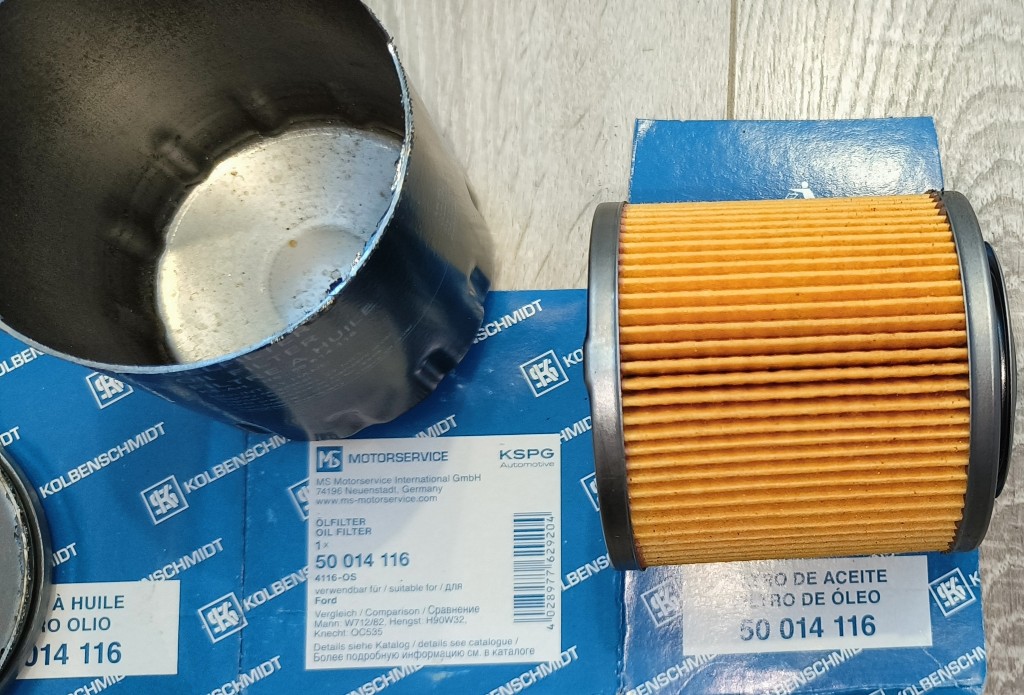

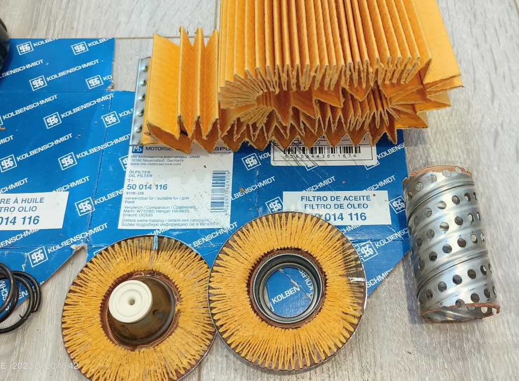

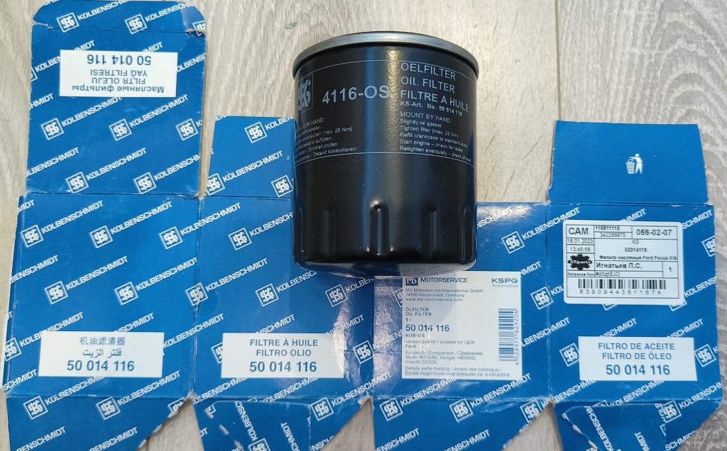

Распил масляного фильтра KOLBENSCHMIDT 50 014 116
Цена 345 руб
Фото в архиве без сжатия https://disk.yandex.ru/d/LVHb_PO0ARJ7Uw
Вес фильтра 326 грамм
Диаметр 76,2 мм
Высота 90 мм
Уплотнение 62-71 мм
Резьба М20х1.5
Усилие открытия перепускного клапана 2,5 кг, диаметр седла 1,45 см, давление срабатывания 1,51 атм
Площадь фильтрации 1439 см2, толщина бумаги 0,45 мм, вес 21 грамм, плотность 0,324 г/см3
Фильтр копия
Eurorepar E149134 Масляные фильтры - EUROREPAR (Пост Gubkin #103190)
Kolbenschmidt 50 014 685 Масляный фильтр - KOLBENSCHMIDT (Пост Gubkin #102871)
Резьба выполнена отлично, засенцы удалены мехобработкой.
Обратный клапан "грибок", работает хорошо не заедает.
Пространство для открытия есть.
Перепускной клапан из пластика, так называемый "гарпун"
Давление перепуска отличное, конструкция надежная как швейцарские часы, попробую в видео показать прочность узла.
Укладка бумаги сверхравномерная и частая, складки глубокие. Бумаги запихнули просто по-маскимому.
Заливка герметиком отличная, есть снаружи минимальные подтеки правда.
Но слой равномерный и толстый.
Центральная туба отличная, никаких намеков на заусенцы.
Бумага плотная, сложно рвется, 21 грамм это очень много для такого типоразмера.
Общая оценка 5
Рекомендован к покупке.
Фильтр очень близок к идеалу. Вот прям поставить силиконовый обратный клапан, может быть бумагу чуть-чуть потолще и будет 5+ как МАНН.
А возможно придираюсь и лучше ничего и не надо )
Другие аналоги фильтра в теме Аналоги масляных фильтров MANN W7053 и W7058 (М20х1.5, h=89 мм, Ø = 76 мм)

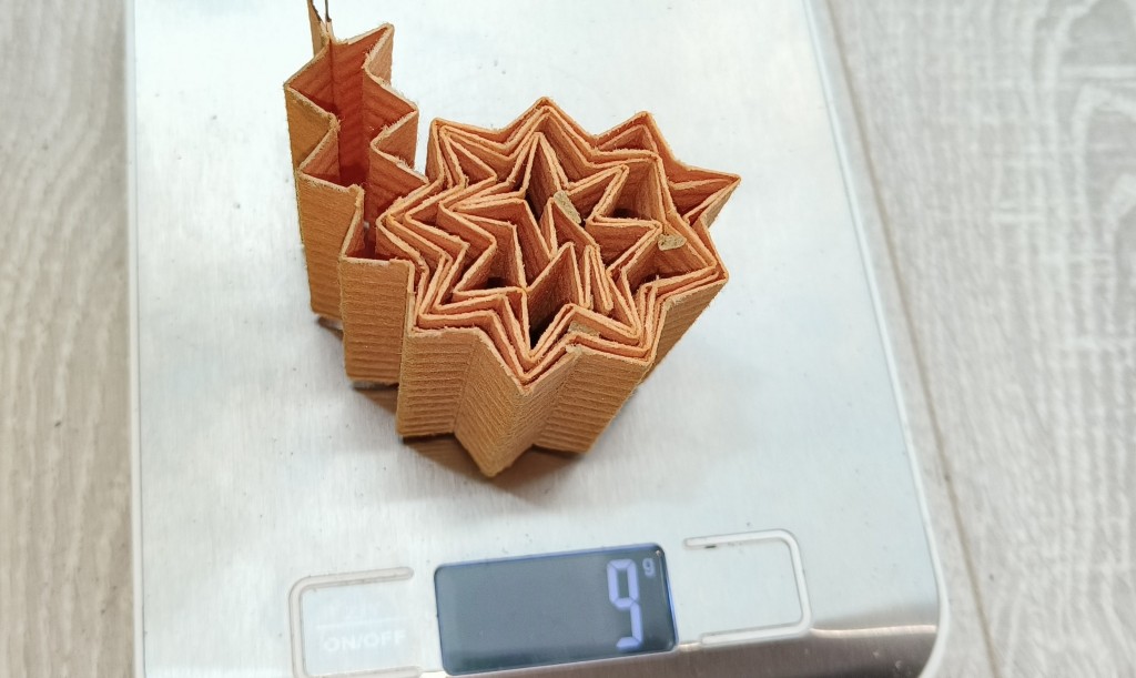

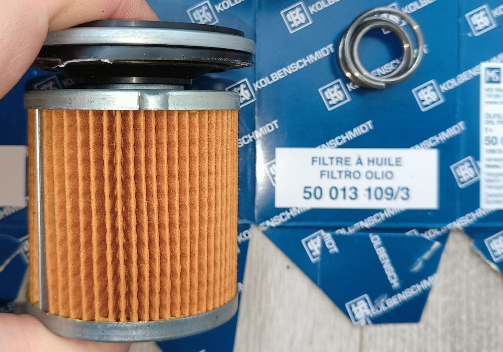

#29

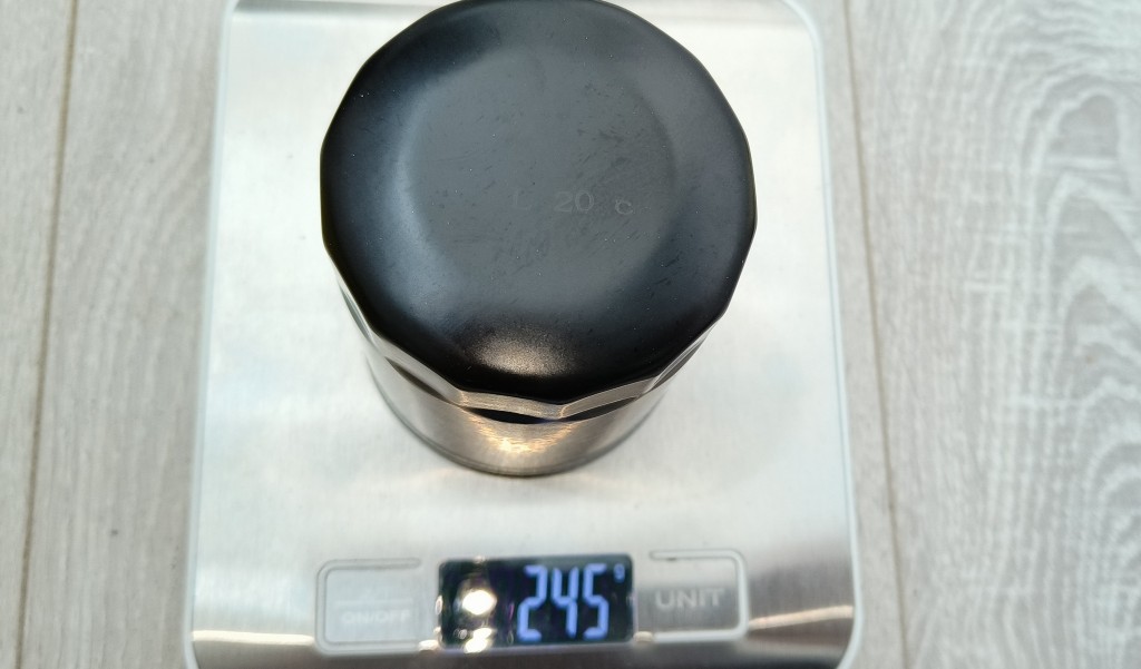

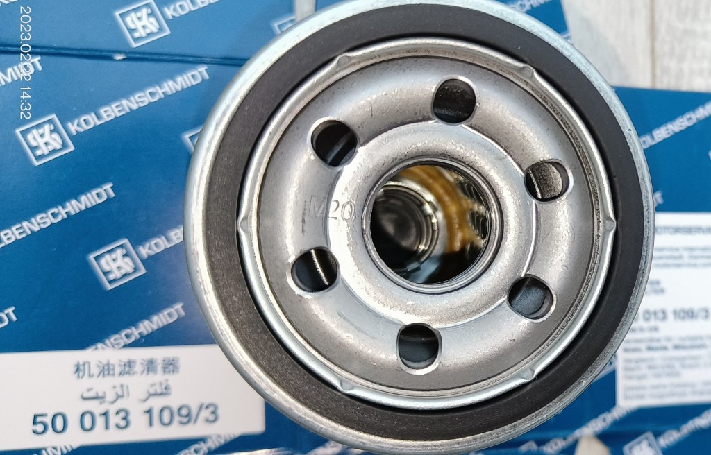

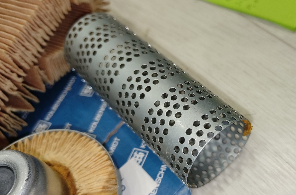

Распил масляного фильтра KOLBENSCHMIDT 50 013 109/3
Цена 174 руб
Фото в архиве без пережатия https://disk.yandex.ru/d/zQfXtQDMJqqpgg
Вес фильтра 245 грамм
Диаметр 68,0 мм
Высота 85 мм
Уплотнение 55-62 мм
Резьба М20х1.5
Глубина резьбы 8,3 мм (от плоскости уплотнения дл первого витка резьбы)
Усилие открытия перепускного клапана 1,1 кг, диаметр седла 1,2 см, давление срабатывания 0,97 атм
Площадь фильтрации 603 см2, толщина материала 0,42 мм, вес бумаги 9 грамм, плотность 0,355 г/см3
Резьба имеет следы шлифования, заусенцы после накатки удалены
Обратный клапан из ОЧЕНЬ дубеющей на морозе резины. В -20С как пластмасса!
Такого давно не припомню, явно нет никаких морозостойких добавок.
Поджат катушкой в закрытом состоянии.
Есть большое пространство для открытия клапана.
Перепускной клапан из пластмассы, давление срабатывания на минимальном лимите в 1,0 атм.
Центральная туба щелевого типа из перфоленты. Самый дешевый вариант. Но надо сказать, что подобная туба применяется и в африканских Бош и там фильтр в целом отличный!
Заливка герметиком нормальная, есть подтеки по внешнему периметру но критично-опасных соплей нет. Непроклея нет.
Бумага средняя по толщине в 0,42 мм, такая же как в фильтрах еврорепар и еще 90% рынка. Ничего плохого тут не видно.
Общая оценка 4
Рекомендован к покупке на грани.
Минусы:
- дешевая резина обратного клапана
- минимальная площадь фильтрации, давление перепуска, толщина бумаги.
- все отдает дешевизной
Другие аналоги фильтра в таблице Аналоги масляных фильтров MANN W610/2, W610/3, W610/6 (М20х1.5, h=85мм, Ø = 66мм)
#30

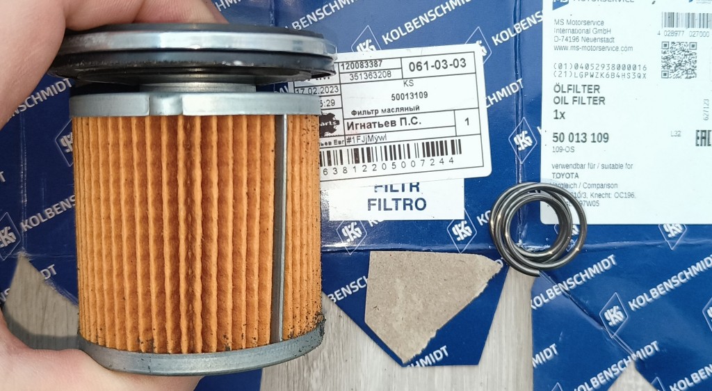

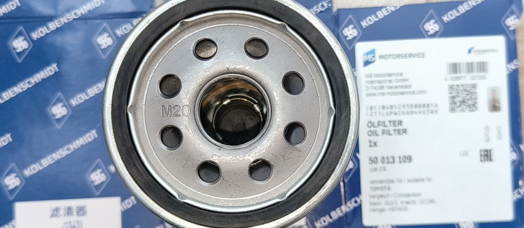

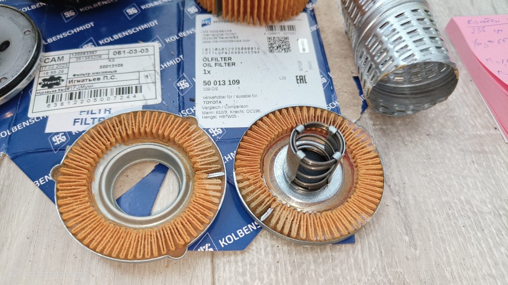

Цена 300 руб
Фото в архиве без пережатия https://disk.yandex.ru/d/WeHVUkESw_wcCQ
Вес фильтра 238 грамм
Диаметр 68,0 мм
Высота 88,5 мм
Уплотнение 55-62 мм
Резьба М20х1.5
Глубина резьбы 4,7 мм (от плоскости уплотнения до первого витка резьбы)
Усилие открытия перепускного клапана 1,4 кг, диаметр клапана 1,2 см, давление срабатывания 1,24 атм
Площадь фильтрации 601 м2, толщина материала 0,43 мм, вес бумаги 9 грамм, плотность 0,348 г/см3
Резьба обработана, заусенцев нет.
Обратный клапан из немного дубеющей на морозе резины. Называю такой материал с содержанием 50% силикона.
Поджат клапан катушкой в закрытом состоянии. Герметичность должна быть нормальной.
Перепускной клапан из пластика, давление срабатывания в норме и составляет 1,24 атм
Заливка герметиком нормальная, соплей и непроклея нет.
Центральная туба так же вопросов не возникает, щелевая перфолента дешевая и без заусенцев.
Бумага по толщине средняя, самая что ни есть обычная и распространенная в фильтрах среднего ценового диапазона.
Общая оценка 4+
Рекомендован к покупке. Но фильтр на грани так скажем, еще чуть и чуть и брать бы его не стоило. Явно не лучший выбор.
Фильтр явно получше, чем Kolbenschmidt 50 013 109/3 поэтому и поставил к оценке плюс.. чуть чуть выделить его на маленькую ступень выше.
У которого перепускной клапан из ужасной резины, а так же ниже давление перепуска
Плюс у этого фильтра резьба не так утоплена как у 109/3
