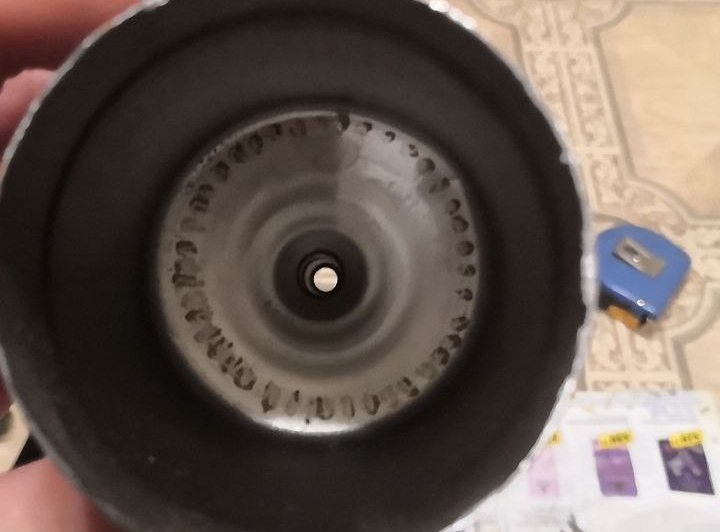

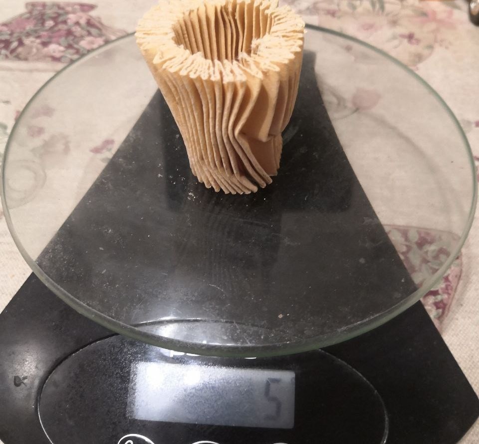

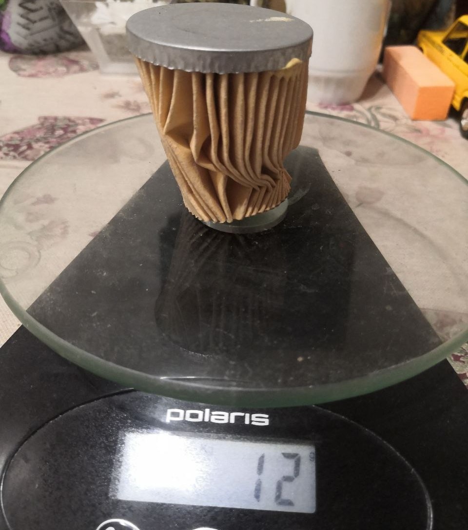

Распил топливного фильтра Haval 1117100-V08 (Sofima)
применимость Haval F7 1.5
Диаметр штуцеров 7,8 мм
Диаметр фильтра 55,0 мм
Длина 141 мм (79,5 мм без штуцеров, только корпус)
Площадь фильтрации 704 см2
Толщина материала 0,38 мм
Вес материала 9 г. Плотность материала 0,336 г/см3
вес фильтра 133 г.
альбом https://postimg.cc/gallery/LXLnVNZ
К самому фильтру вопросов вроде как нет, герметик нанесен качествено, соплей и непроклея нет. Шов бумаги хорошо сделан металлической планкой.
Немного смущает толщина материала 0,38 мм и диаметры штуцеров 7,8 мм против 7,9 у аналогов.
Для примера у GW 1117100XKW09A для 2.0 была толщина материала 0,48 мм.
Общая оценка 4
Пока мало распилено аналогов, сложно сказать толщина бумаги 0,38 это норма или провал. Будем вести наблюдения дальше.
Если будут сомнения в подлинности, то на фото хорошо видны риски на обратной стороне завальцовки и надпись OUT. Думаю такое не будут повторять на подделке.

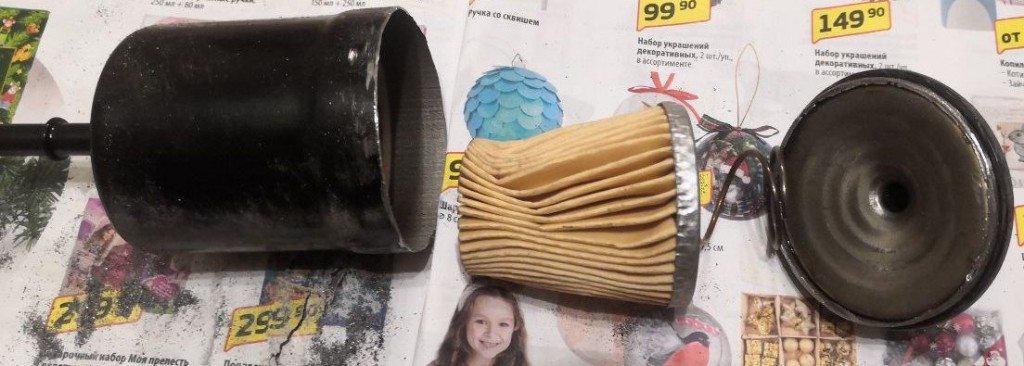

Распил топливного фильтра GW 1117100XKW09A
Куплен в ведро.про, 200 руб,
подделка
