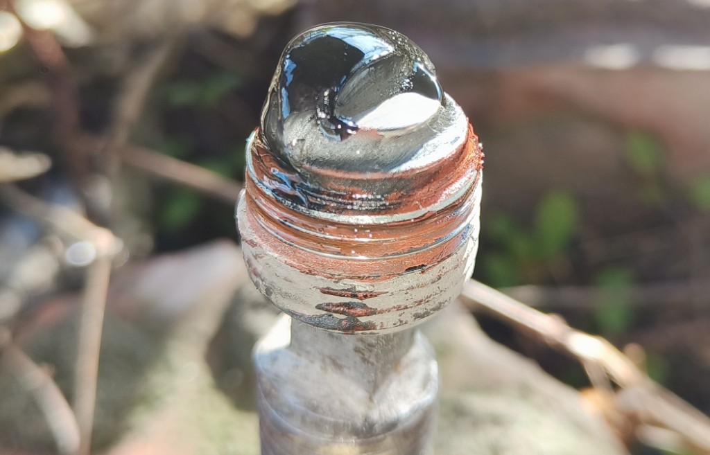

Да масло на вид когда тонкая струя то выглядит совершенно свежим. Но в конце гляньте на его вид в стаканчике и все поймете. Да и ежик на магните приличный.
Залил в мост в итоге где-то 1100 мл, пришлось 100 мл взять со 2-ой канистры.

Но поверьте масло было очень темное, можете не верить а посмотреть стаканчик с маслом ниже :)
еще при наливе масла в стакан было видно как играет на свете пудра. Потом падает на дно.
Место там ограниченное, поэтому полность 150 мл в шприц лучше не набирать, а то рукоятка его упирается так куда-то )) Набирайте по 50-100 мл. Ну или продумайте трубку-удлинитель.
Размеры пробок не делал, смысла не увидел, т.к. все сливные пробки на мост и раздатку идут с магнитом, спасибо китайцам не дали тут поколхозить!

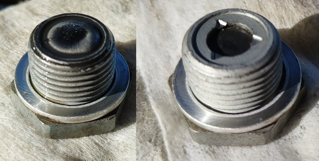

Масла в раздатку и задний мост Haval F7 4WD
Замена масла на другом Haval F7 1.5 4WD на 23.500 км
ежик на пробке заднего моста
ежик на пробке раздатки
