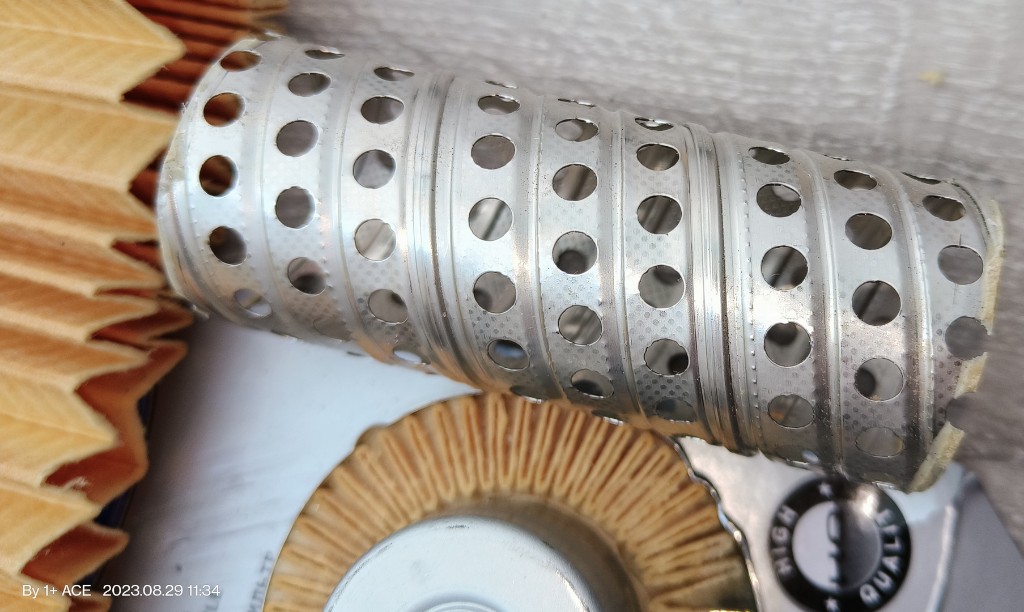

Распил масляного фильтра GOODWILL OG311HQ
цена 199 руб
высота фильтра 87 мм
диаметр 75 мм
диаметр уплотнения 62-71 мм
резьба М20х1.5
площадь фильтрации 686 см2, толщина материала 0,45 мм
диаметр перепускного клапана 1,1 см, усилие срабатывания 0,84 кг, давление срабатывания 0,88 атм
фильтр прям не изменился за последние 5 лет, как было в серии HQ в начале этой ветки, так все и осталось. Все в точности по материалам, только в этот раз давление срабатывания перепускного клапана получилось ниже.
Катушка залита герметиком качество, соплей и пробелов нет. Шов материала сделан металлической планкой.
Центральная туба без облоя среднего качества, есть небольшие заусенцы как и ранее было у этих фильтров. Есть тубы качественнее, есть и хуже.
Обратный клапан из силикона. Резьба на фильтре без заусенцев.
Перепускной клапан из пластмассы и давление срабатывания 0,88 атм немного ниже нормы, хотелось бы побольше (1,2-1,5 атм)
Материал фильтра на просвет какой-то неоднородный, может конечно светодиодный фонарь так сказался в определенном месте.
общая оценка 5- минус за давление перепуска
рекомендован к покупке
спонсор пиления dustersterling

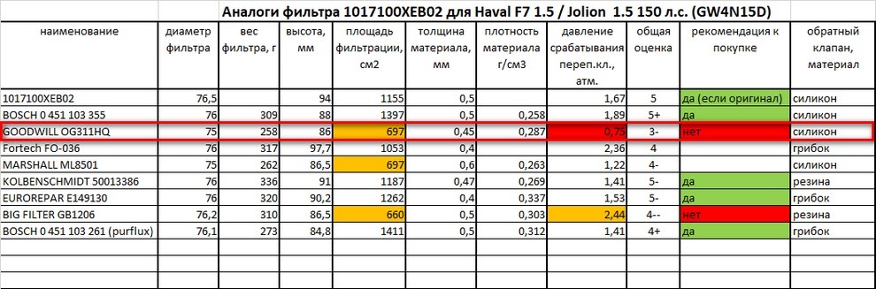

427 руб
Аналог Filtron OP540/1, Mann W7053, Mann W712/8
Фотоальбом загружен на хостинг картинок Япикс
Диаметр фильтра 75 мм
Высота 86 мм
Диаметр уплотнения 62-71 мм
Резьба М20х1.5
Вес фильтра 258 грамм
Площадь фильтрации 697 см2, толщина материала 0,45 мм
Вес матариала 9 грамм, плотность 0,287 г/см3
Усилие срабатывания перепускного клапана 0,59 кг, диаметр клапана 1,0 см, давление срабатывания 0,75 атм!
Резьба в фильтре выполнена отлично, отшлифована и удалены заусенцы.
Катушка имеет ровные складки бумаги, герметиком залито хорошо, нгет капель и пробелов.
Обратный клапан из силикона и в -20С не дубеет.
Перепускной клапан из пластмассы и имеет ооочень низкое давление срабатывания, всего 0,75 атм. Так дело не пойдет. Вероятно до 70-80 град масло будет идти через клапан, а не фильтроваться.
Центральная туба средняя, есть заусенцы. После бошей, манн, махле и прочих смотрится дешево.
Сравните с аналогом данного фильтра BOSCH 0 451 103 355 Масляные фильтры - Bosch (Пост Gubkin #101823)
- там площадь в 2 раза больше бумаги
- давление в 2 раза больше
- перепускной из резины, а не пластика.
Общая оценка 3-
Не рекомендован к покупке
Причина - очень низкое давление срабатывания перепускного клапана
фото одним архивом https://disk.yandex.ru/d/-hA0wNP6GA4MuQ

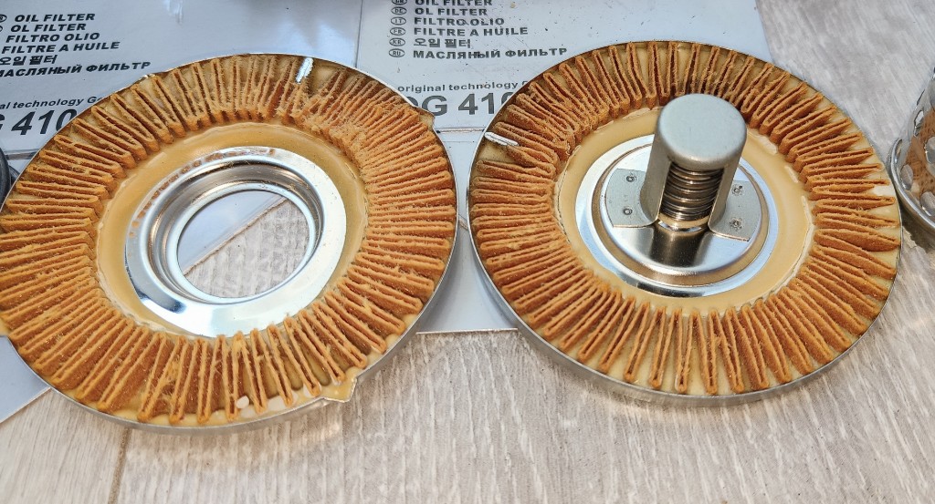

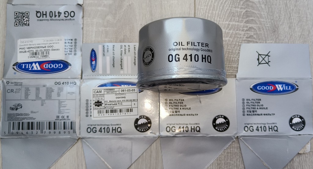

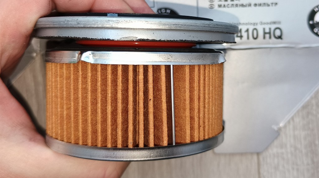

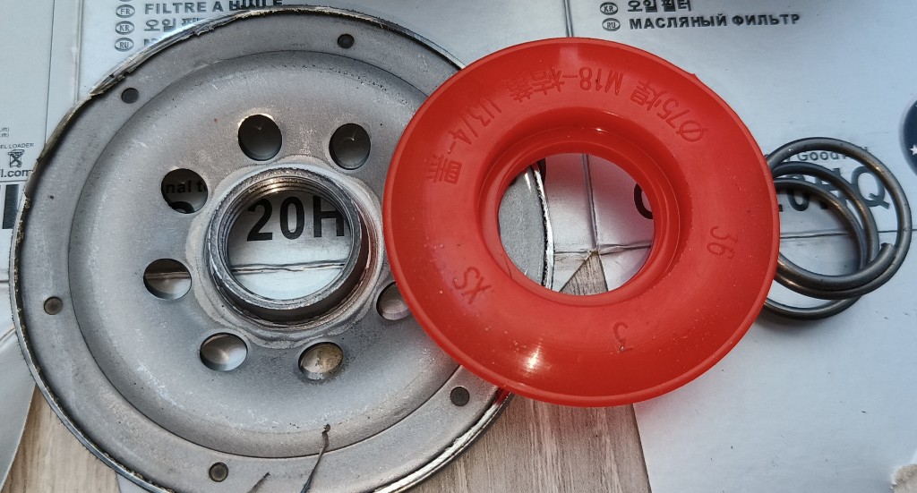

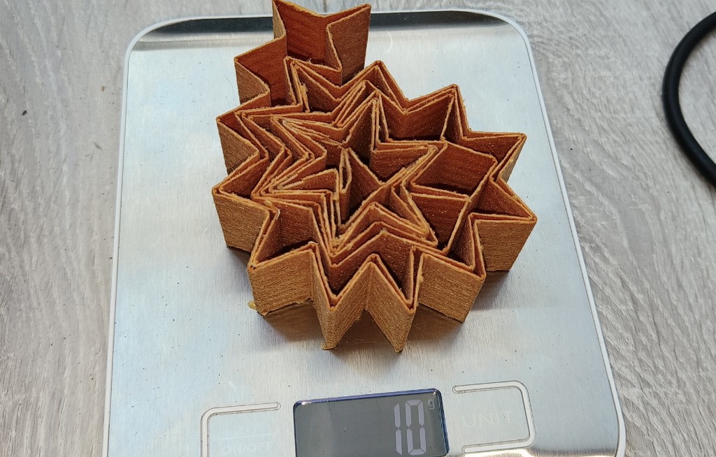

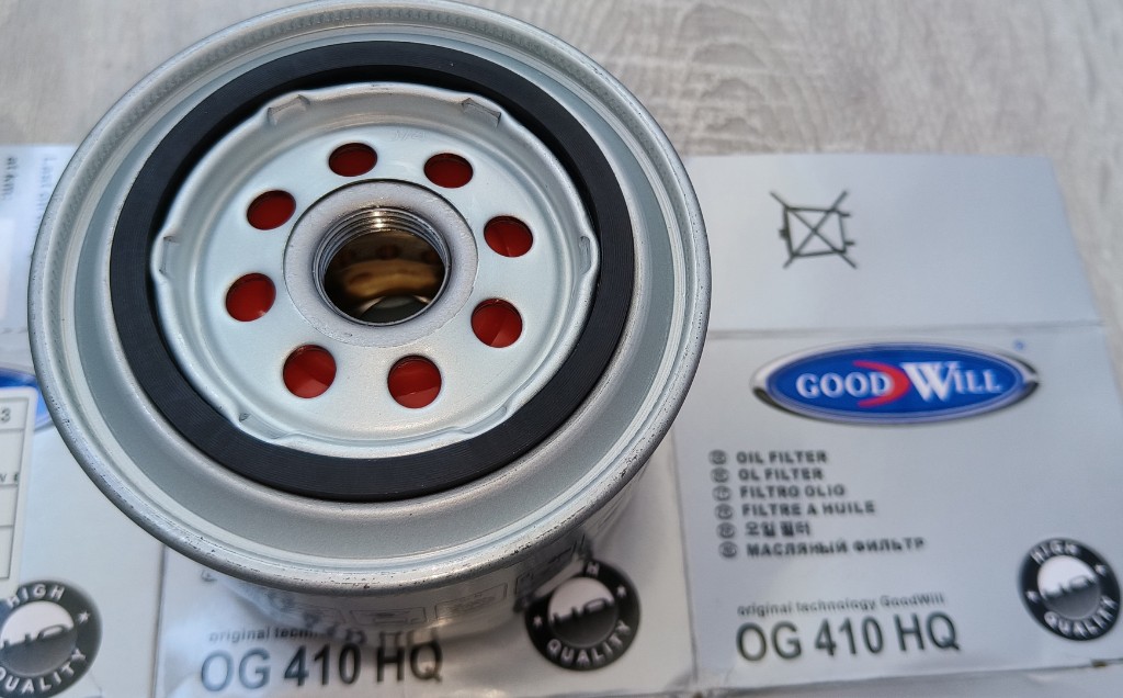

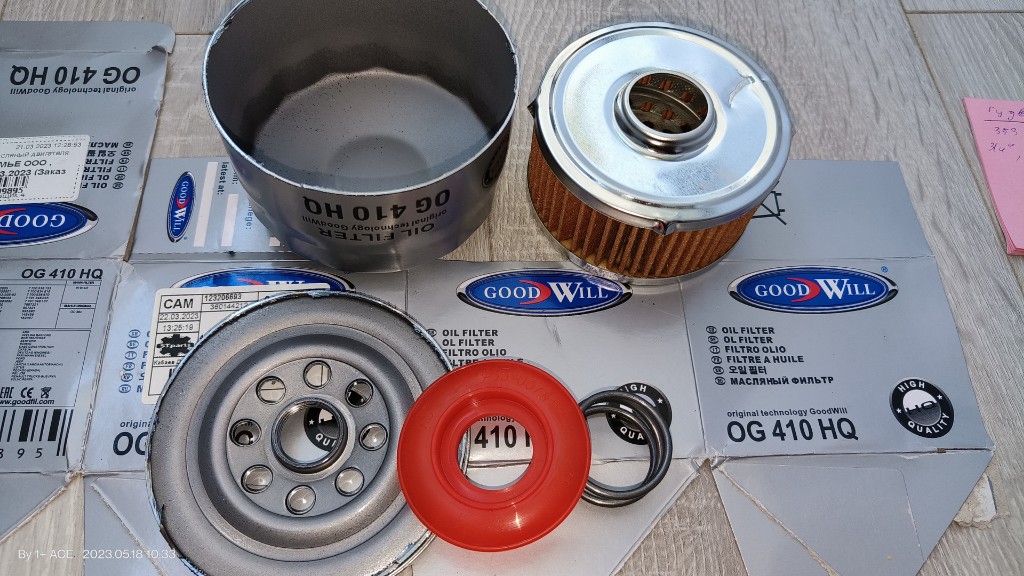

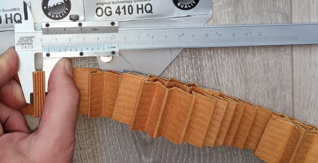

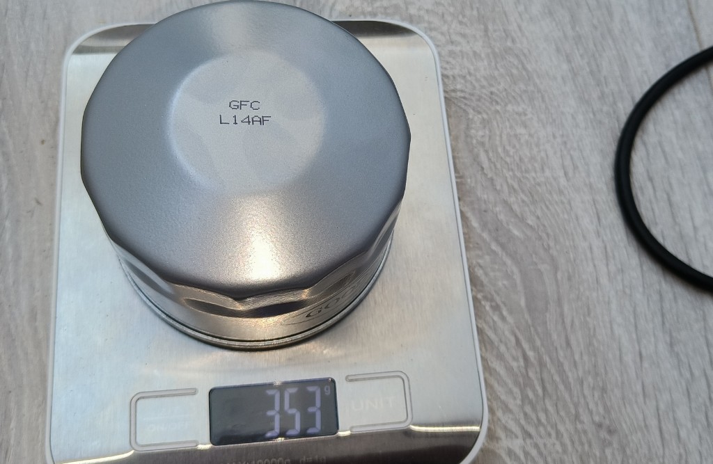

Распил масляного фильтра GOODWILL OG410HQ
Цена 474 руб
Фото без пережатия https://disk.yandex.ru/d/ps6BsSr0vvZlKg
Вес фильтра 353 грамма
Диаметр 92,8 мм
Высота 70 мм
Резьба 3/4"
Уплотнение 63-72 мм
Усилие срабатывания перепускного клапана 1,0 кг, диаметр седла 1,05 см, давление срабатывания 1,15 атм
Площадь фильтрации 627 см2, вес бумаги 10 грамм, толщина бумаги 0,43 мм, плотность 0,371 г/см3
Резьба на фильтре сделана отлично. Профиль чистый, торец без заусенцев.
Обратный клапан 100% силикон. Поджат катушкой в закрытом состоянии.
Не понравилось маленькое пространство для открытия клапана. Смотрите видео!
Перепускной клапан из пластика, давление перепуска 1,15 атм нормальное значение.
Во всех гудвилл/JD/Marshall один и тот же клапан практически.
Заливка герметиком и центральная туба отличные. Вопросов нет.
Глубина складок бумаги не очень большая, отсюда и площадь всего 627 см2. Еще чуть чуть и выделил бы оранжевым цветом параметр в таблице.
Бумага самая что ни есть средняя, как уже писал в 90% фильтров именно такая вот 0,43 мм плюс минус и стоит как тут.
Минусы фильтра:
- цена. Чуть дешевле МАНН. А внутри как фильтр за 250 руб. За что тут берут 474р не понятно.
- расстояние для открытия перепускного клапана немного напрягает. Тесновато как-то на мой дилетанский взгляд. Может я просто ничего не понимаю :)
Общая оценка 4+
На 5- не тянет, там у нас фильтра с бумагой 0,5 мм и весом 14 грамм.
И конструкцией поудачнее в плане пространства для откр. перепускного.
Рекомендован к покупке. Но смотрите видео, лучше там выскажу негодование :)
Но дорого. Не понятно за что платишь.
Таблица обновляется реже, чем распилы. Поэтому там информация запаздывает.
ЗЫ на другом форуме известном как-то намерили давление перепуска 2,1 атм... быть такого не может, уверен на 100%. Ну площадь там 697 см2 плюс минус тоже, но тоже как-то улучшили непонятно как и зачем.

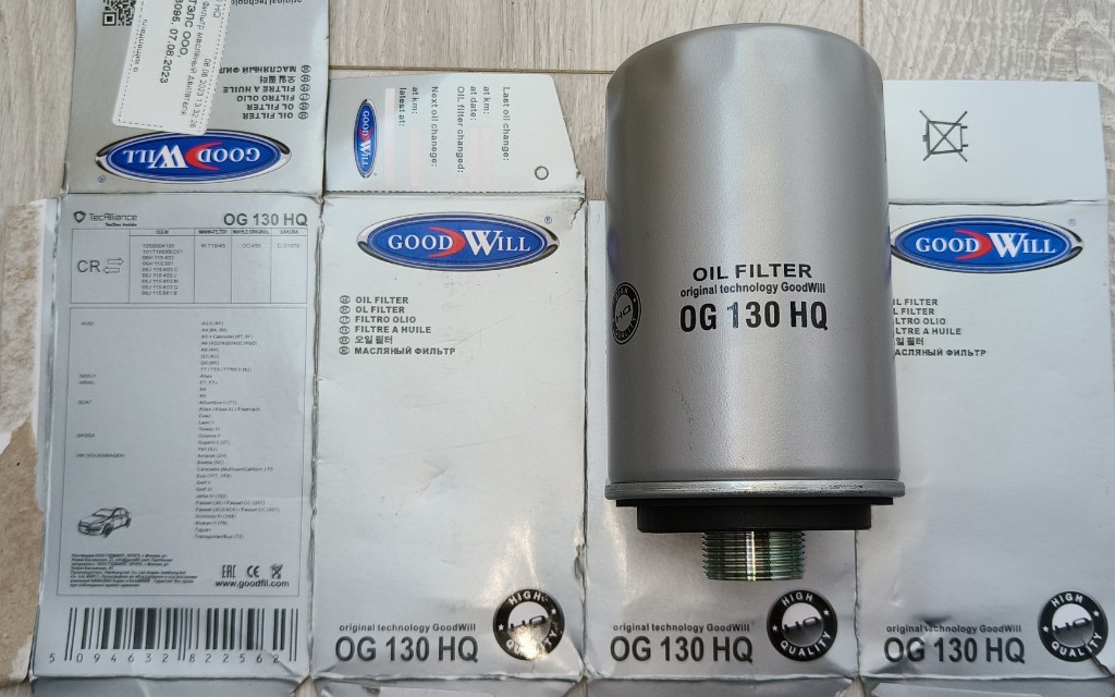

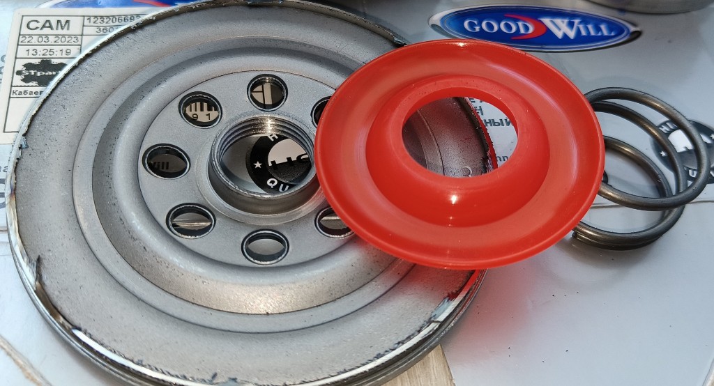

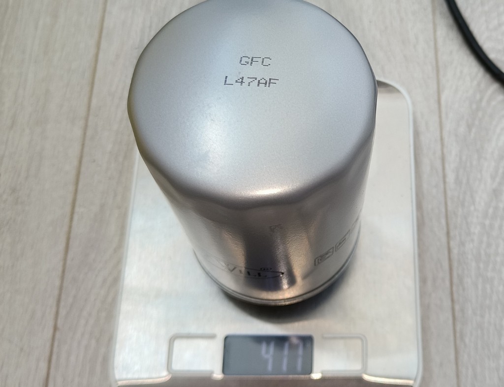

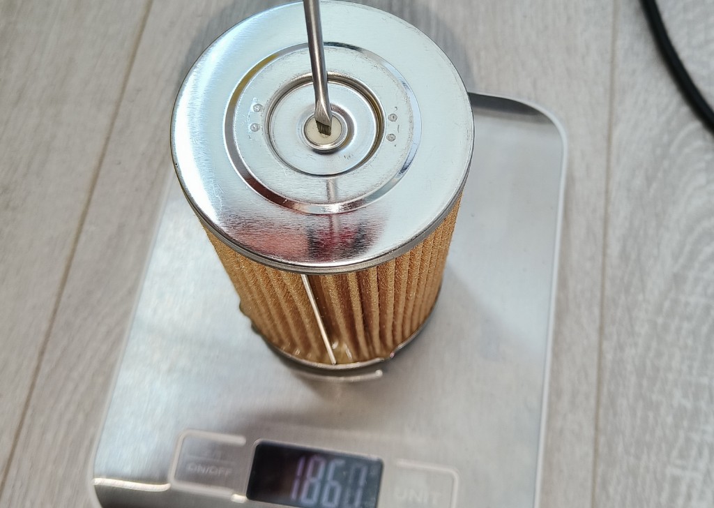

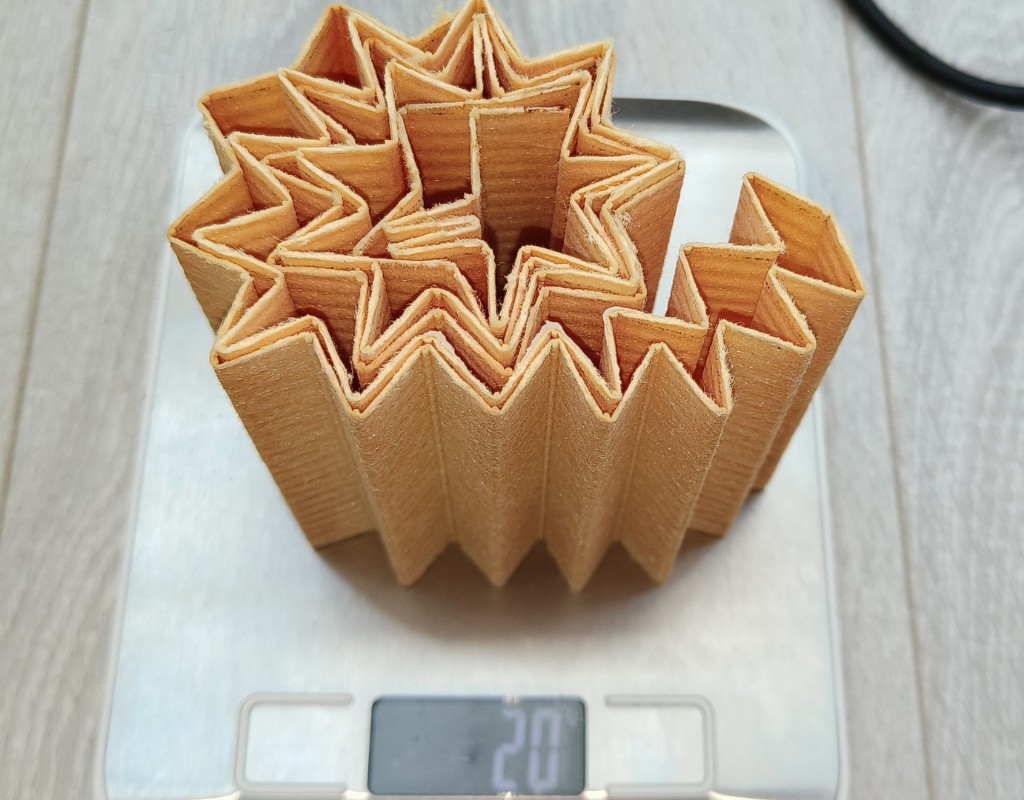

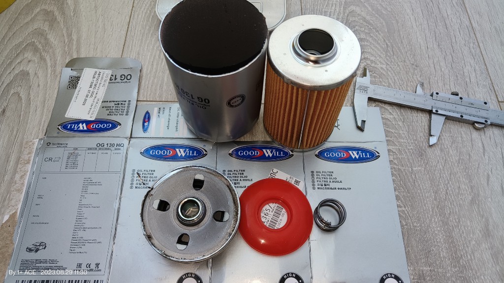

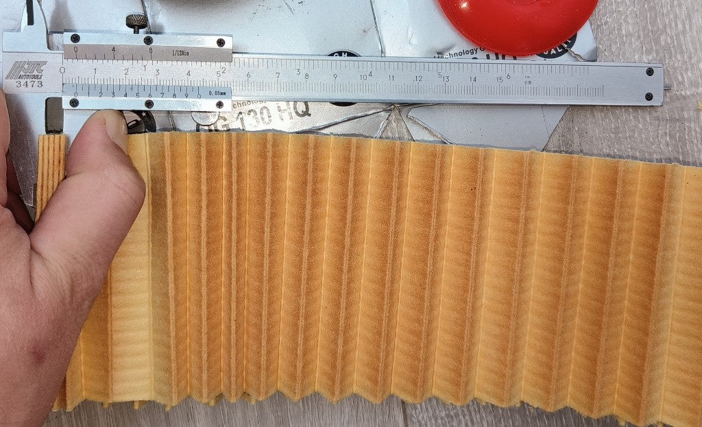

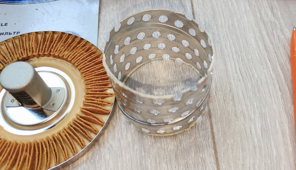

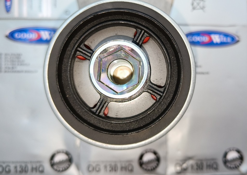

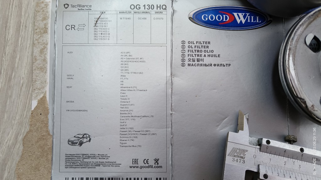

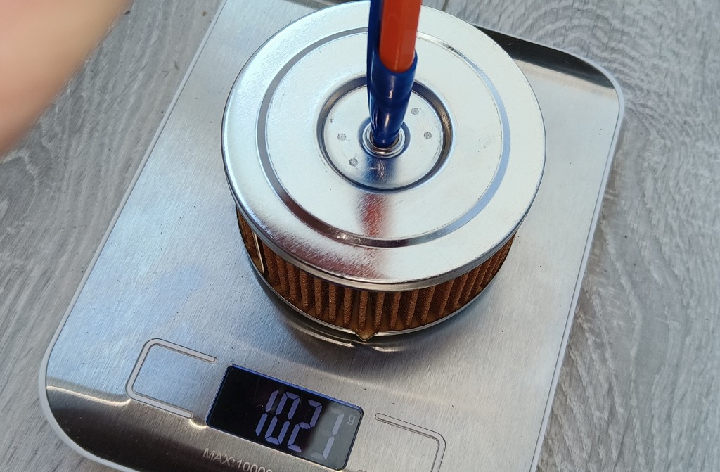

Распил масляного фильтра GOODWILL OG130HQ
Типоразмер MANN W719/45
Цена 616 руб
Вес фильтра 417 грамм
Диаметр 75,2 мм
Высота 141 мм
Уплотнение 62-71 мм
Резьба 3/4" на М27х1.5 втулка
Усилие открытия перепускного клапана 1,85 кг, диаметр седла 1,0 см, давление срабатывания 2,36 атм
Площадь фильтрации 1335 см2, толщина материала 0,44 мм, вес бумаги 20 грамм, плотность 0,340 г/см3
Резьба на торце с обратной стороны имеет мехобработку, заесенцы отсутствуют. Втулка не выкручивалась.
Обратный клапан 100% силикон, поджат катушкой порядка 2 мм на закрытие.
На вид все очень герметично. Есть пространство для открытия клапана.
Перепускной клапан из пластика, давление срабатывания в 2,36 атм прекрасное, как у референсного МАНН
Центральная туба идеал
Заливка герметиком идеал
Бумага тактильно и по толщине правильная и прекрасная :)
Дополнительный обратный клапан в центре пластиковый, открывается легко, на вид все герметично.
Фильтр является полной копией MARSHALL ML1181 Масляные фильтры - MARSHALL (Пост Gubkin #97640)
Общая оценка 5-
Минус в данном случае просто для позиционирования, что он чуточку уступает фильтрам с оценкой 5.
Рекомендован к покупке. Просто отличный фильтр!
2-ое место среди многих. Чуть чуть уступает лидерам на 1-ом месте по весу и толщине бумаги.
Другие аналоги фильтра 719/45 Аналоги масляных фильтров MANN W719/45 (с втулкой 3/4" на M27х1.5, h=143мм, Ø = 76 мм)

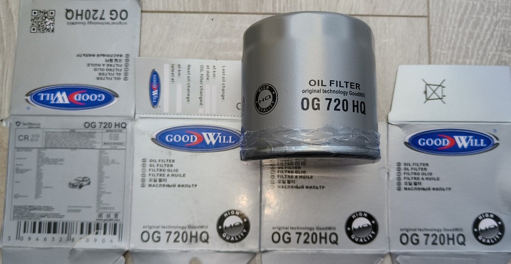

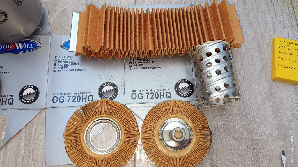

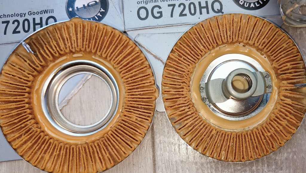

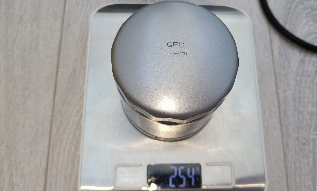

Распил масляного фильтра GOODWILL OG720HQ
Цена 311 руб
Применимость - смотрите ссылки на МАНН или просто ориентируйтесь по размерам.
Аналоги:
МАНН W712/38 https://catalog.mann-filter.com/EU/rus/ ... W%20712~38
МАНН W712/80 https://catalog.mann-filter.com/EU/rus/ ... W%20712~80
МАНН W712/83 https://catalog.mann-filter.com/EU/rus/ ... W%20712~83
Все это по размерам идентично, только W 712/80 заменил ушедший W 712/38. Имеет давление перепуска 0,80 атм по каталогу. А W712/80 - 1,0 атм перепуска.
Вес фильтра 254 грамма
Диаметр 75,2 мм
Высота 79 мм
Уплотнение 62-71 мм
Резьба 3/4"
Усилие открытия перепускного клапана 0,75 кг, диаметр седла 1,0 см, давление срабатывания 0,95 атм
Площадь фильтрации 671 см2, толщина бумаги 0,47 мм, вес бумаги 11 грамм, плотность 0,349 г/см3
Резьба на фильтре отличная и торец и профиль
Обртаный клапан из 100% силикона, поджат катушкой в закр. состоянии с преднатягом порядка 1-2 мм.
Есть небольшое пространство для открытия клапана. В целом узел сделан отлично!
Перепускной клапан из пластика, типичная/фирменная конструкция для GOODWILL. Хотелось бы только давления перепуска не 0,95 атм, а в идеале 1,5 атм в моем понимании хотя может это и не надо.
Центральная туба, заливка герметиком, укладка бумаги - все отлично!
Тактильно и визуально бумага очень качественная и толстая в 0,47 мм (обычно у гудвилла 0,43 мм судя по распилам)
Общая оценка 5-
Рекомендован к покупке! Но MANN W712/83 конечно лучше по всем параметрам и поэтому там оценка выше.
Другие аналоги в таблице Аналоги масляных фильтров MANN W712/83 и W712/95 (3/4", h=75-90 мм, Ø = 76 мм)

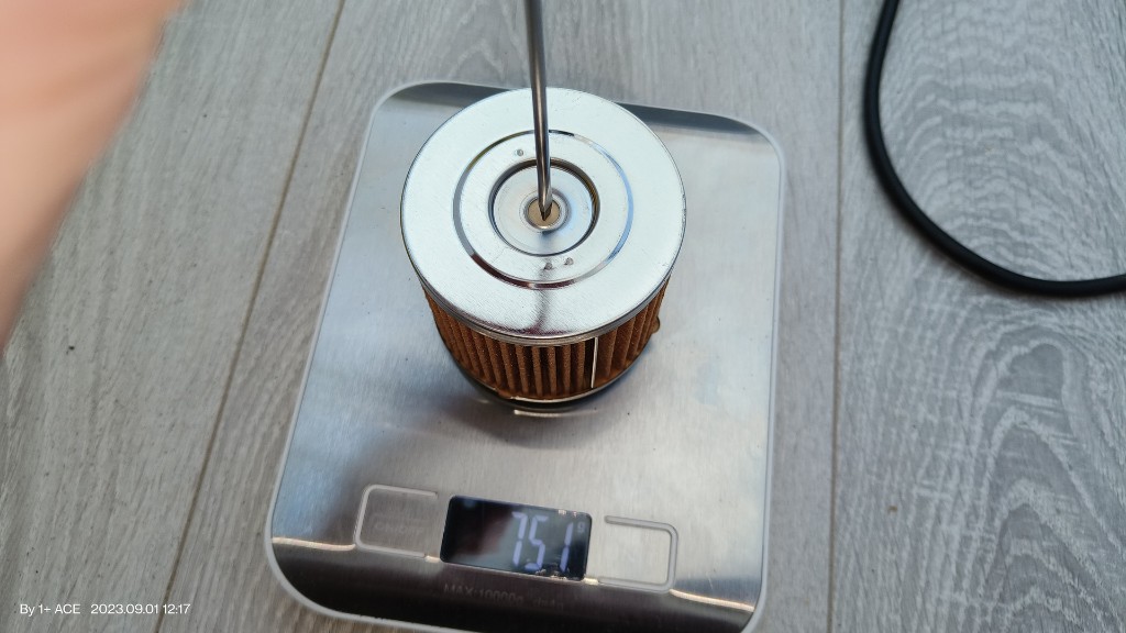

Площадь фильтрации 765 см2, толщина бумаги 0,45 мм, вес бумаги 11,4 грамма, плотность 0,331 г/см3
Резьба выполнена отлично
Обратный клапан 100% силикон, поджат в закрытом состоянии с преднатягом порядка 2 мм, на воздух герметичен.
Но знаете что не понравилось - слишком маленькое пространство для открытия клапана, щель порядка 1-2 мм будет при работе фильтра. Может конечно придирки, но по мне лишнее сопротивление потоку масла.
Давление перепускного клапана отличное
Туба отличная
Заливка герметиком отличная
Бумага хорошего качества, средней толщины 0,45 мм.
Вопросов к ней нет.
Но складки довольно редкие, экономия на количестве бумаги.
Данные типоразмеры фильтров в ТОПе имеют вес 18-22 грамма, а тут всего 11,4 гр.
рутуб https://rutube.ru/video/private/3542ba8 ... d44d548c9/
Общая оценка 4
Фильтр хороший с 2 небольшими недостатками
- небольшой вес бумаги
- небольшое пространство для открытия обратного клапана (лишнее сопротивление потоку)
Уровень где-то рядом с BROTHER STAR XDO225, NORDFIL ON1034, PATRON PF4112
