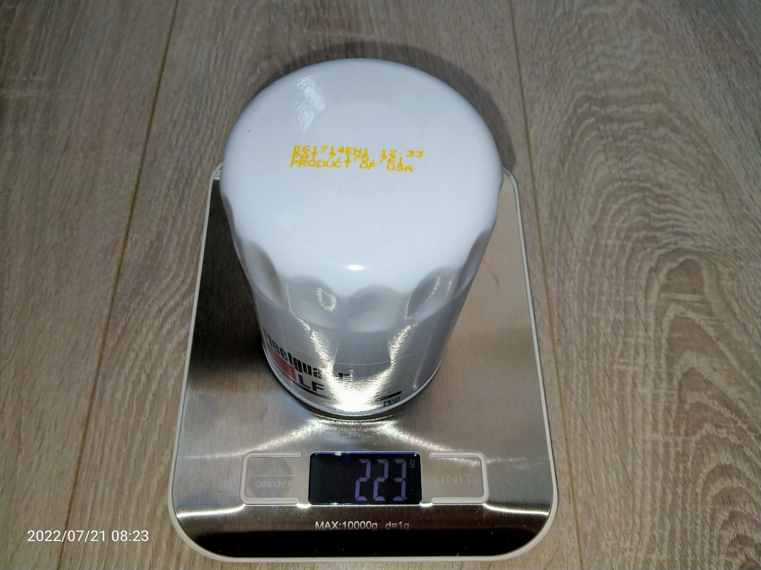

Диаметр фильтра 74,3 мм
Высота 114 мм
Вес фильтра 223 г.
Резьба 3/4-16
Диаметр уплотнения 63-71 мм.

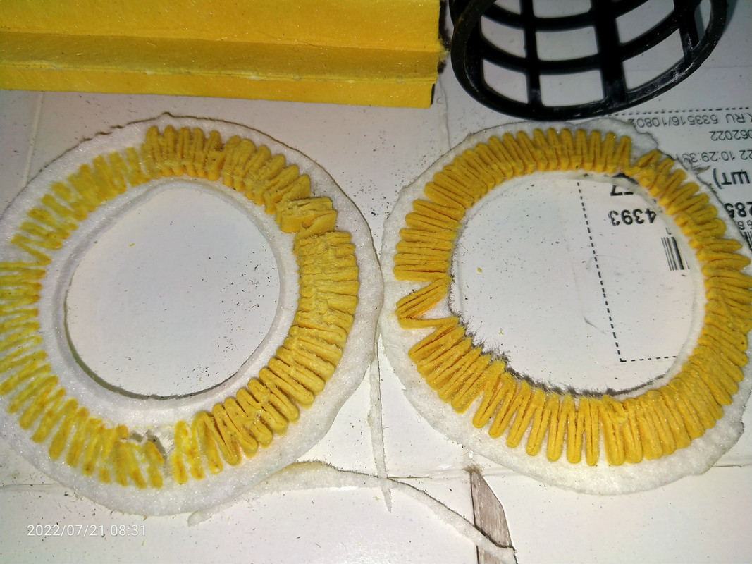

Довольно интересное донушко с резьбой и обратный клапан, такое только у флитгуарда видел.
Американская оригинальность.
При распиле когда уже металл почти полностью срезан донышка начинает отгибаться от внутренней пружины, тут же этого не было.
Т.е. внизу катушки выполнена заглушка вместо перепускного клапана, она же по совместительству и пружина.
Все сделано очень дешево, просто, нефункционально. Этому фильтру цена ну 250-300р не более.
Обратный клапан из обычной резины, немного дубеет в -20С.
Перепускного клапана нет! хотя в описании к данному фильтру встречал его упоминание.

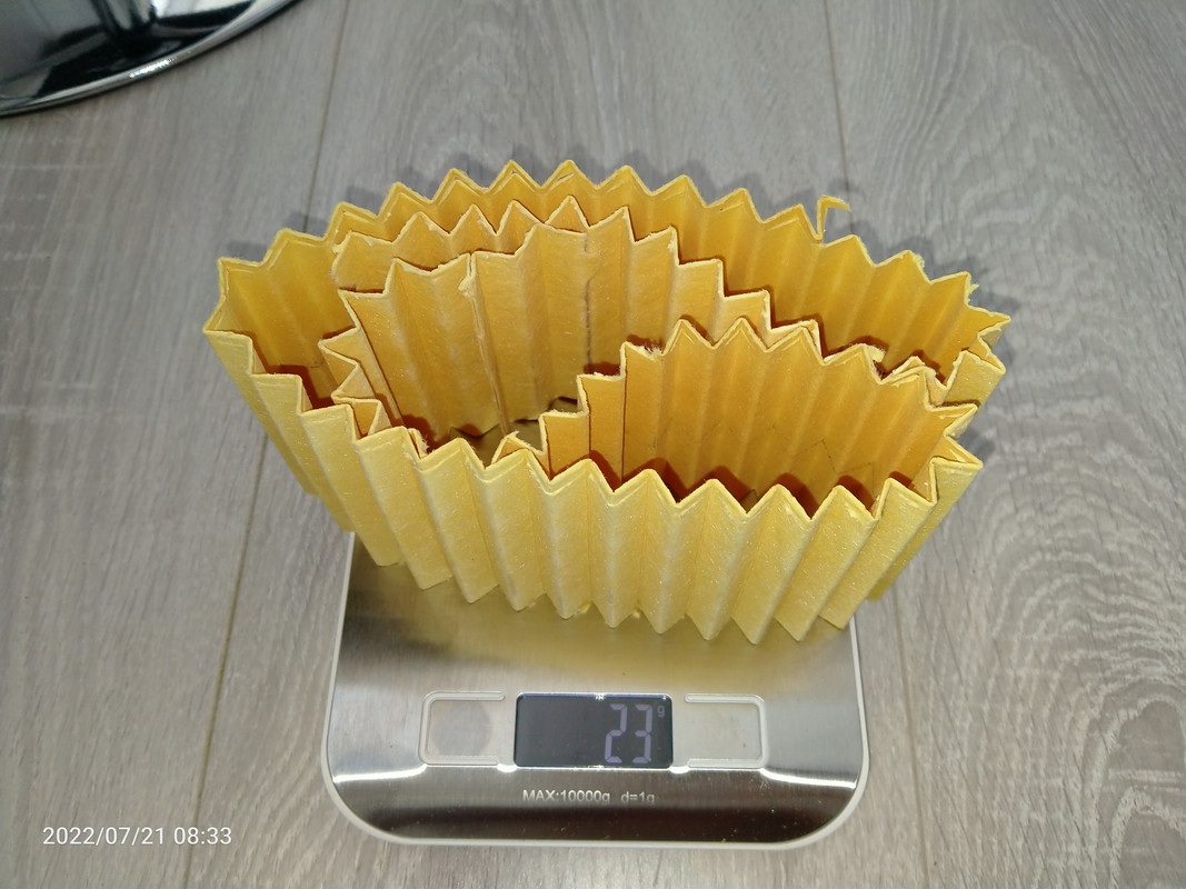

Площадь фильтрации 951 см2, толщина материала 0,82 мм
Вес бумаги 23 г. Плотность материала 0,295 г/см3.
