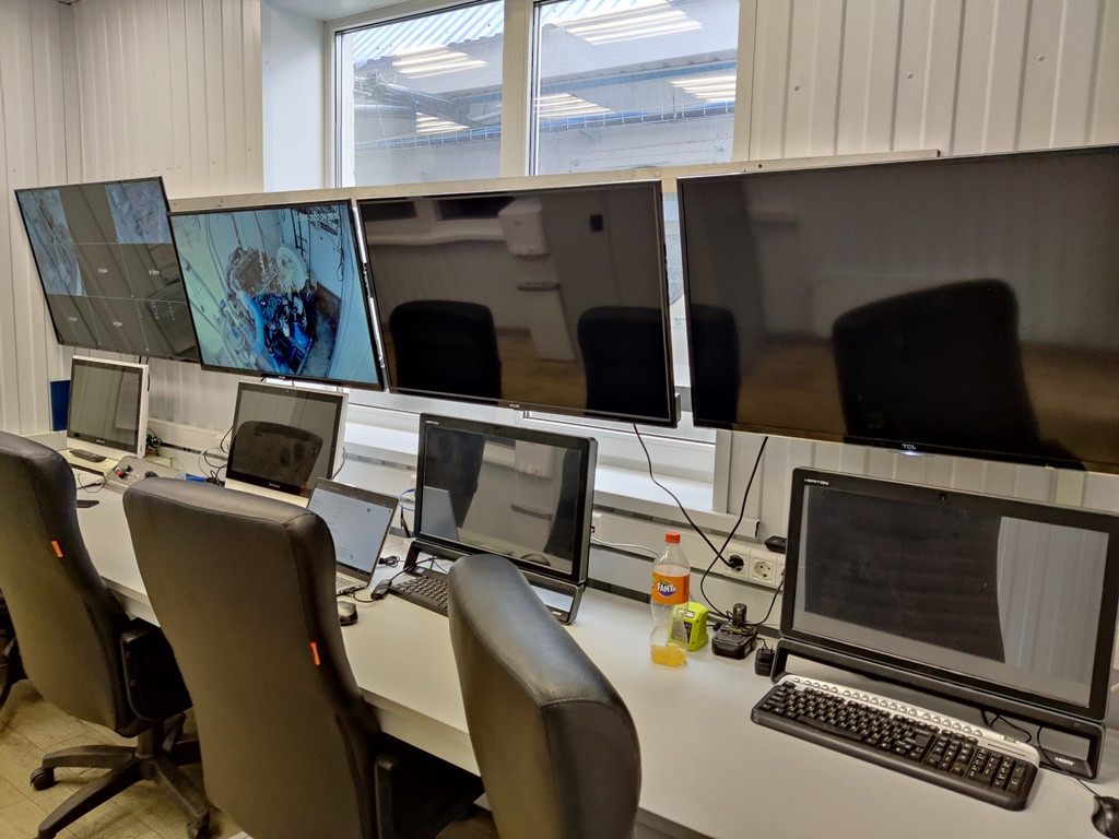

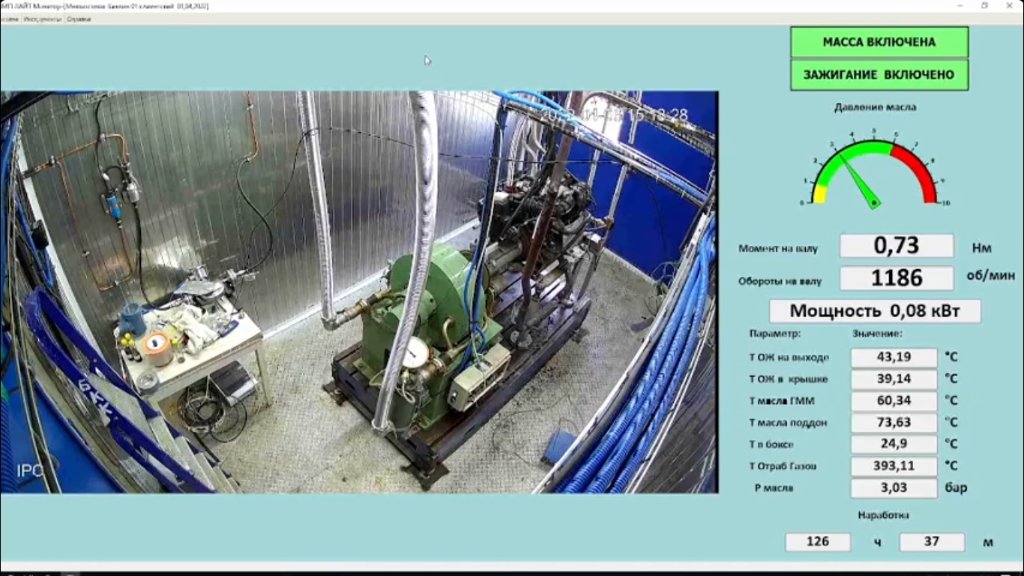

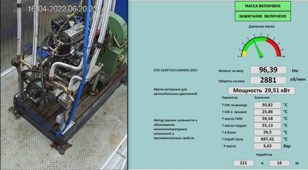

Идет отладка удаленного мониторинга испытаний (рабочие моменты). Участники испытаний смогут удаленно контролировать выполнение работ в реальном времени.
Режимы одного из циклов оценки низкотемпературных отложений

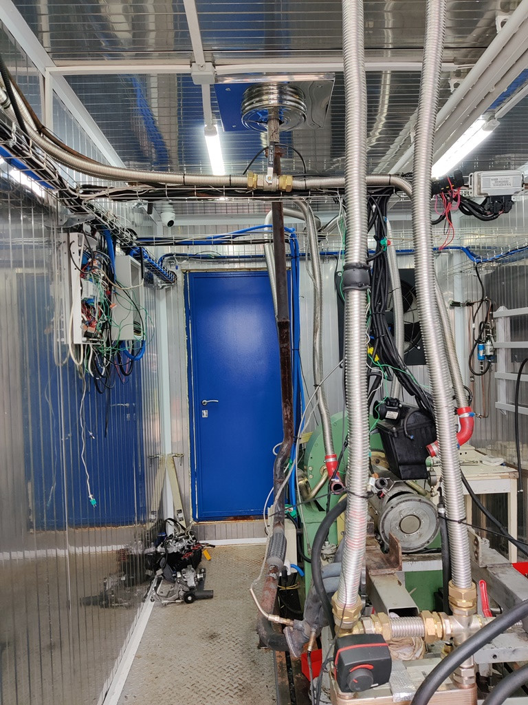

Почти завершили моторные циклы

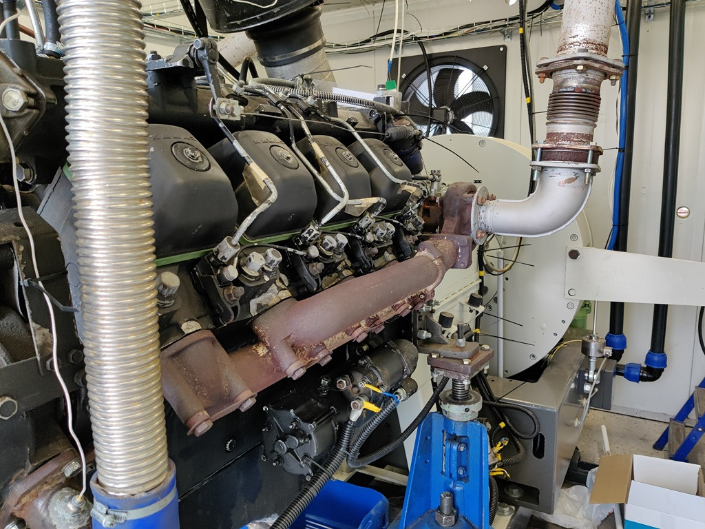

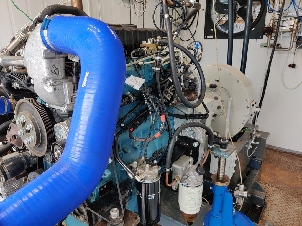

В ближайшее время ожидается начало испытаний ГСМ новых рецептур... без участия присадочных компаний, покинувших российский рынок.
При положительных результатах стендовых испытаний, планируются эксплуатационные на разных видах техники.
Готовятся стендовые комплексы...
