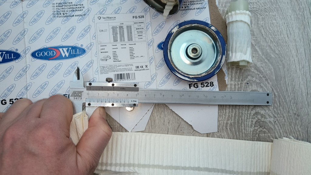

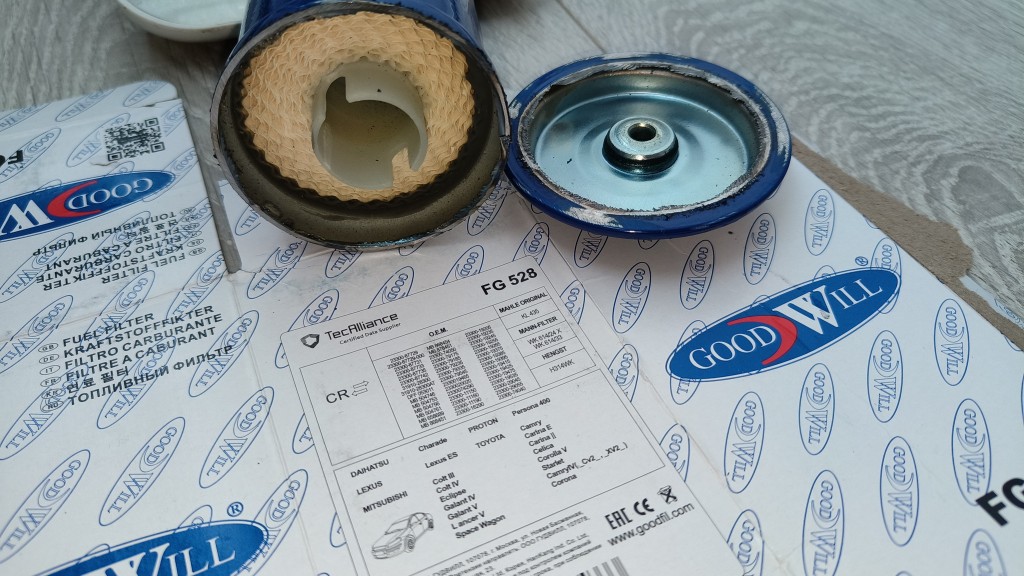

Распил топливного фильтра GoodWill FG528
Цена 528 руб https://www.ozon.ru/product/filtr-topli ... 068293858/
Аналог MANN WK614/24X, WK614/33 (не выпускается)

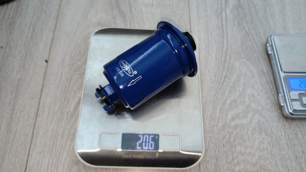

Вес 206 г (без заглушек 201 г)
Длина 108,2 мм
Диаметр 55,7 мм

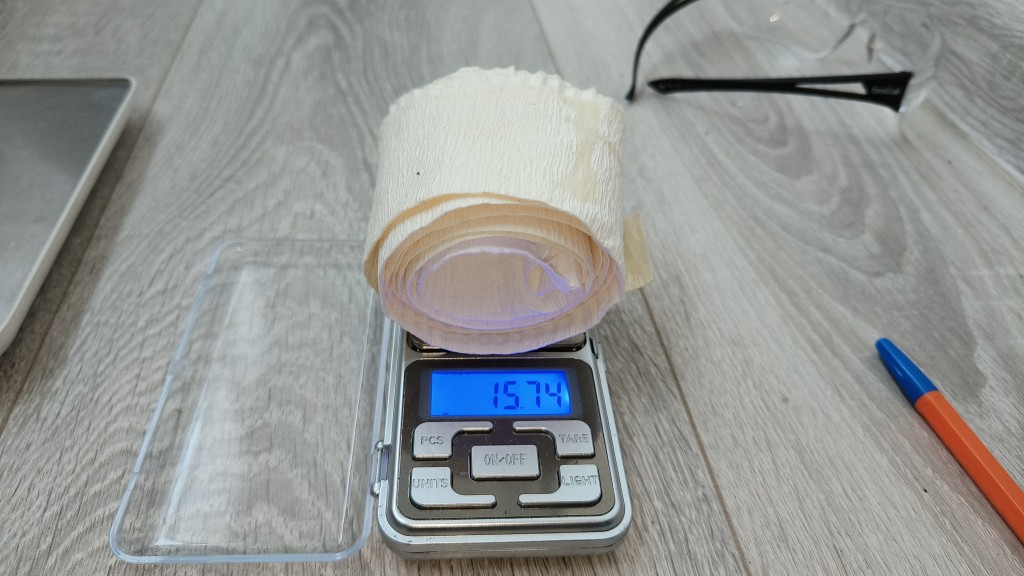

Площадь фильтрации 840 см2 - площадь по шву где герметик склеивает бумагу, не вся физическая площадь бумаги. Физически бумаги больше.
Толщина бумаги 0,18 мм, вес бумаги 15,7 г (эффективный вес бумаги принимающий участие в фильтрации 60% от этого веса, порядка 9,5 грамм )
Бумага рвётся доволно сложно для своей толщины в 0,18 мм, много синтетического волокна.
Но сам рулон не проклеен должным образом, шов от клея на фото виден, но толи герметик заканчивался, толи не отрегулирован аппарат нанесения, рулон просто разворачивается, следовательно нету разграничения на грязную и чистую полость. Фильтр - решето, бензин просто перетекает между складками.
Видео
https://rutube.ru/video/private/1fb99b7 ... 3159c3d8f/
Общая оценка 2
Ужасно, толку от такого фильтра почти нет.
