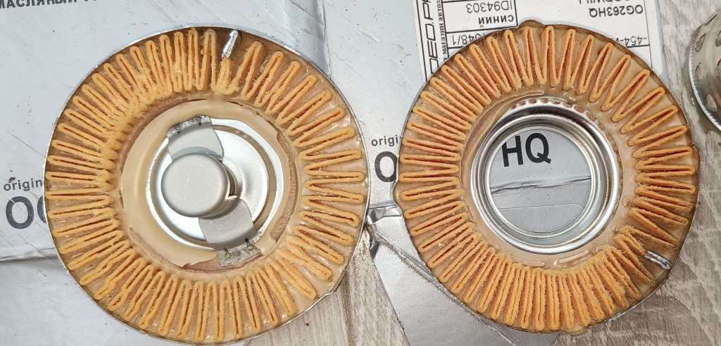

Распил масляного фильтра Goodwill OG201HQ
132 руб
применимость - смотреть на сайте http://catalog.goodfil.com/CatalogWeb/filter
Диаметр фильтра 75 мм, высота 86 мм
Диаметр уплотнения 61-71 мм
Резьба 3/4-16
Площадь фильтрации 696 см2, толщина материала 0,48 мм
Диаметр перепускного клапана 1,0 см, усилие срабатывания 1,0 кг, давление срабатывания 1,27 атм
Обратный клапан не предусмотрен
перепускной клапан сделан из пластика, давление открытия верное.
Резьба отлично накатана, заусенцев нет.
Герметик залит равномерно, пробелов и капель нет.
Центральная туба среднего качества, виден облой от штамповки.

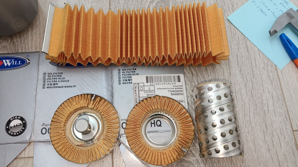

Что не понравилось в фильтрующей катушке, так это равномерность складок, спец. сделал фото 2-х сторон.
Где-то густо, а где-то пусто.
Бош, Манн, Фрам в аналогах данного фильтра значительно лучше по площади фильтрации, чуть ли не в 2 раза.
Лучше переплатить 100 руб и сделать другой выбор.
Общая оценка 4 (за неравномерность складок, маленькую площадь фильтрации, среднюю тубу)
Рекомендован к покупке

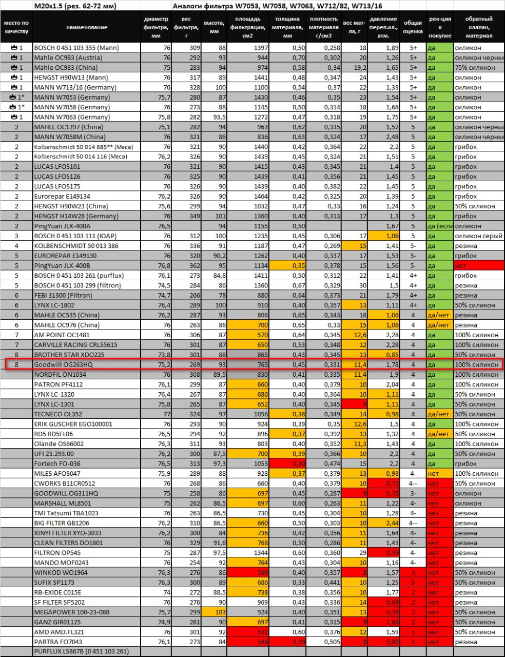

Сравните с аналогом данного фильтра BOSCH 0 451 103 355 Масляные фильтры - Bosch (Пост Gubkin #101823)
- там площадь в 2 раза больше бумаги
- давление в 2 раза больше
- перепускной из резины, а не пластика.
Общая оценка 3-
Не рекомендован к покупке
Причина - очень низкое давление срабатывания перепускного клапана

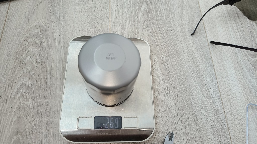

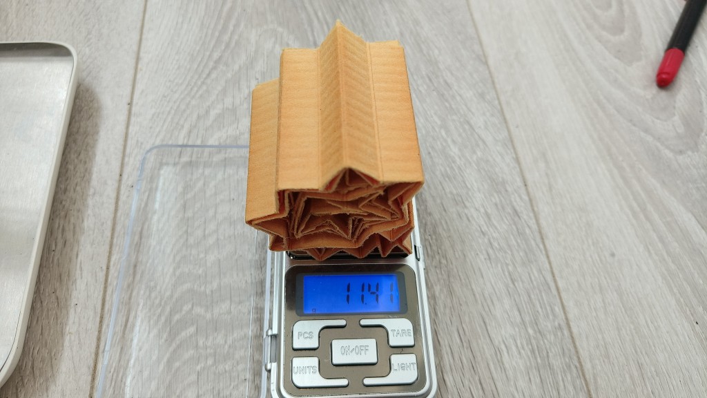

Распил масляного фильтра GOODWILL OG410HQ
Цена 474 руб
Фото без пережатия https://disk.yandex.ru/d/ps6BsSr0vvZlKg
Вес фильтра 353 грамма
Диаметр 92,8 мм
Высота 70 мм
Резьба 3/4"
Уплотнение 63-72 мм

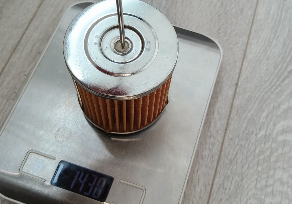

Усилие срабатывания перепускного клапана 1,0 кг, диаметр седла 1,05 см, давление срабатывания 1,15 атм
Площадь фильтрации 627 см2, вес бумаги 10 грамм, толщина бумаги 0,43 мм, плотность 0,371 г/см3

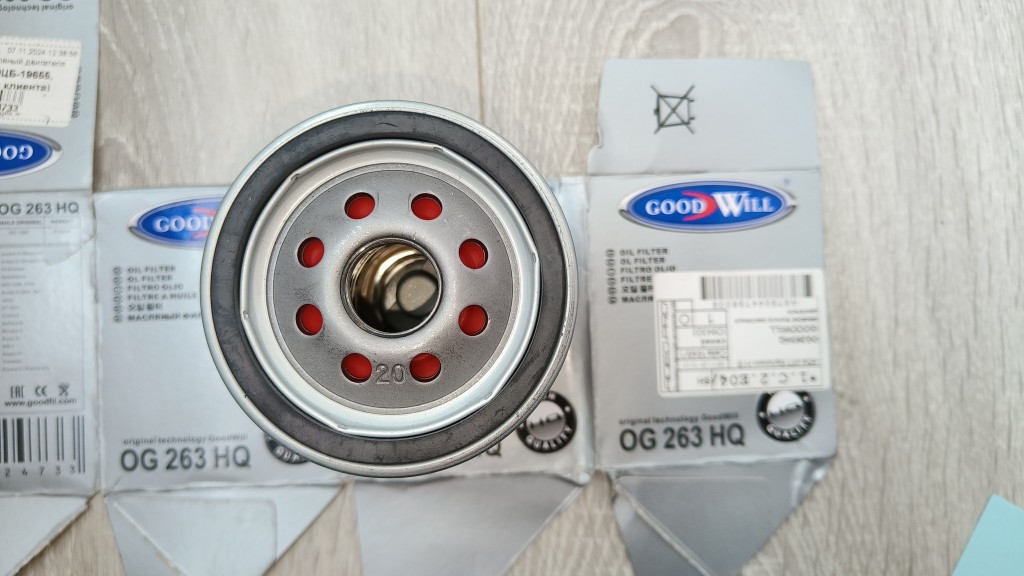

Резьба на фильтре сделана отлично. Профиль чистый, торец без заусенцев.
Обратный клапан 100% силикон. Поджат катушкой в закрытом состоянии.
Не понравилось маленькое пространство для открытия клапана. Смотрите видео!
Перепускной клапан из пластика, давление перепуска 1,15 атм нормальное значение.

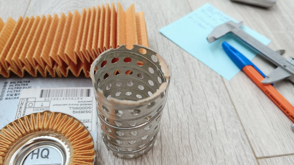

Во всех гудвилл/JD/Marshall один и тот же клапан практически.
Заливка герметиком и центральная туба отличные. Вопросов нет.

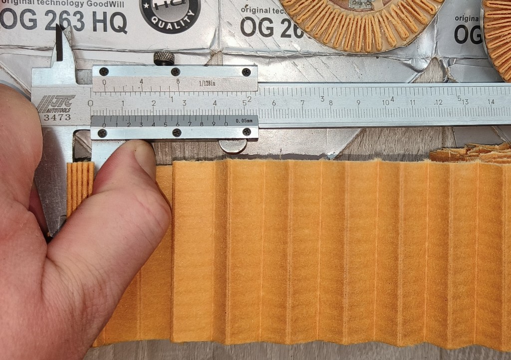

Глубина складок бумаги не очень большая, отсюда и площадь всего 627 см2. Еще чуть чуть и выделил бы оранжевым цветом параметр в таблице.
Бумага самая что ни есть средняя, как уже писал в 90% фильтров именно такая вот 0,43 мм плюс минус и стоит как тут.
Минусы фильтра:
- цена. Чуть дешевле МАНН. А внутри как фильтр за 250 руб. За что тут берут 474р не понятно.
- расстояние для открытия перепускного клапана немного напрягает. Тесновато как-то на мой дилетанский взгляд. Может я просто ничего не понимаю
Общая оценка 4+
На 5- не тянет, там у нас фильтра с бумагой 0,5 мм и весом 14 грамм.

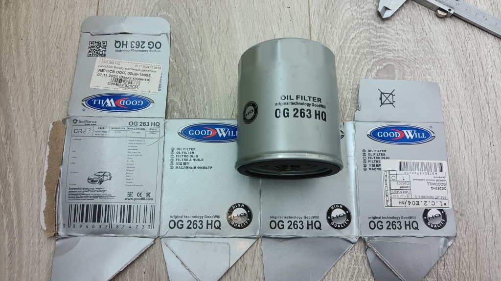

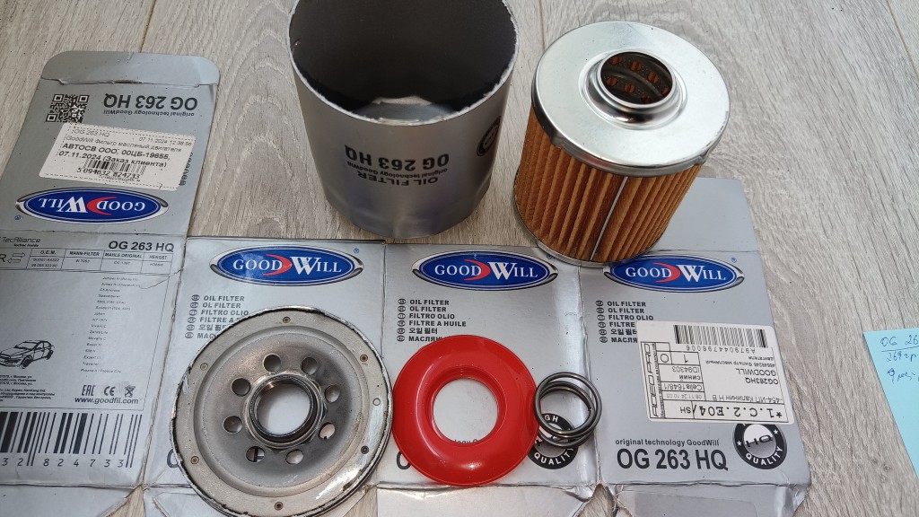

Распил масляного фильтра Goodwill OG263HQ
Аналог W7053, W7058, MANN 7063
Вес 269 грамм
Диаметр 75,2 мм
Высота 93 мм
Уплотнение 62-71 мм
Резьба М20х1.5
Усилие открытия перепускного клапана 1,4 кг, диаметр седла 1,0 см, давление срабатывания 1,78 атм
Площадь фильтрации 765 см2, толщина бумаги 0,45 мм, вес бумаги 11,4 грамма, плотность 0,331 г/см3

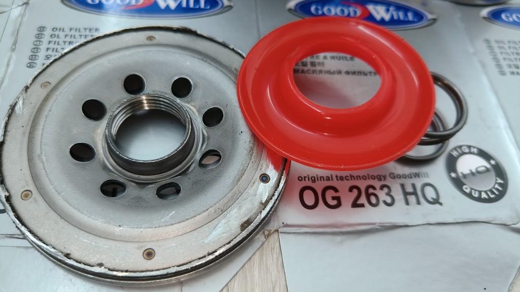

Резьба выполнена отлично
Обратный клапан 100% силикон, поджат в закрытом состоянии с преднатягом порядка 2 мм, на воздух герметичен.
Но знаете что не понравилось - слишком маленькое пространство для открытия клапана, щель порядка 1-2 мм будет при работе фильтра. Может конечно придирки, но по мне лишнее сопротивление потоку масла.
Давление перепускного клапана отличное
Туба отличная
Заливка герметиком отличная

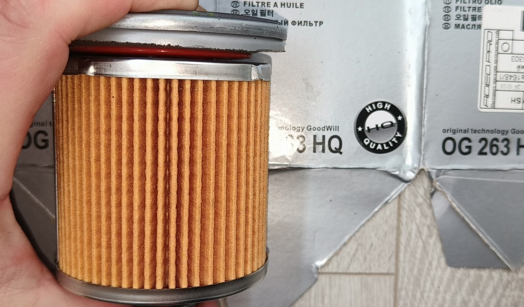

Бумага хорошего качества, средней толщины 0,45 мм.
Вопросов к ней нет.
Но складки довольно редкие, экономия на количестве бумаги.
Данные типоразмеры фильтров в ТОПе имеют вес 18-22 грамма, а тут всего 11,4 гр.
рутуб https://rutube.ru/video/private/3542ba8 ... d44d548c9/
Общая оценка 4
Фильтр хороший с 2 небольшими недостатками
- небольшой вес бумаги
- небольшое пространство для открытия обратного клапана (лишнее сопротивление потоку)
Уровень где-то рядом с BROTHER STAR XDO225, NORDFIL ON1034, PATRON PF4112
Другие аналоги Аналоги масляных фильтров MANN W7053, W7058, W712/8, W712/82, W713/16, W716/1 (М20х1.5, h=89 мм, Ø = 76 мм)
