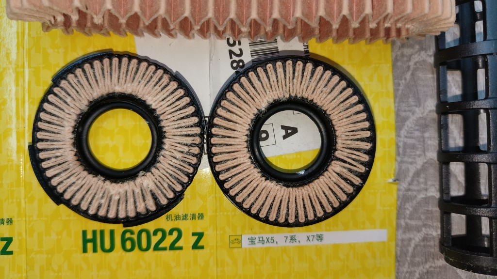

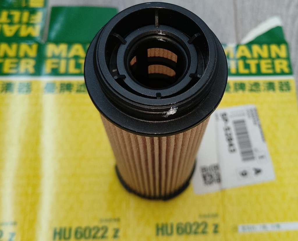

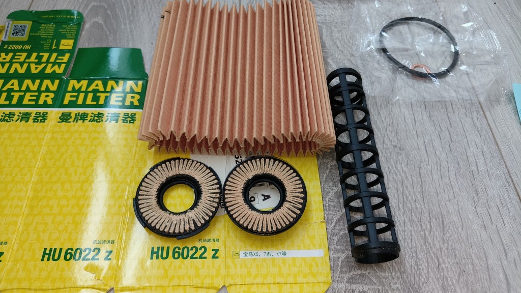

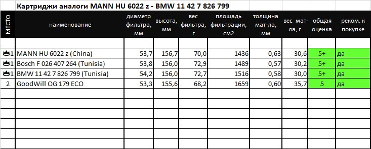

Распил масляного картриджа MANN HU 6022 z (China)
Применимость BMW 11 42 7 826 799 (3.0 B57, B58)

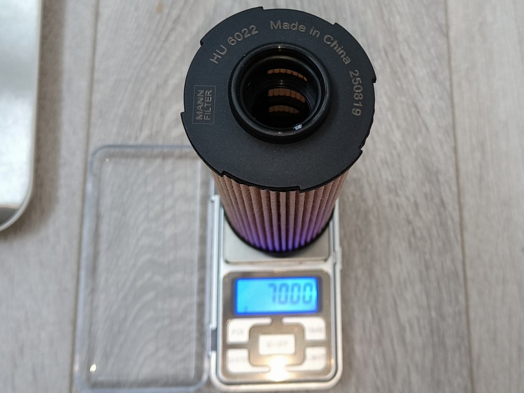

Вес 70,0 г

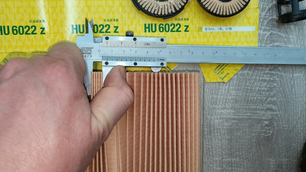

Высота 156,7 мм
Диаметр 53,7 мм
О-ринги 20,3 мм, 44,8 мм

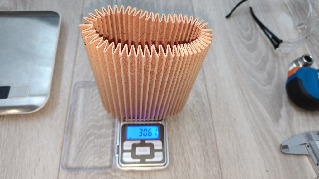

Площадь фильтрации 1436 см2, толщина бумаги 0,63 мм, вес бумаги 30,6 г.
Идеальный фильтр
Придраться совершенно не к чему.
Но не стоит забывать что ВСЕ делают хорошие картриджи, т.к. тут экономия сразу видна.
https://rutube.ru/video/private/d050fe4 ... 4f879c515/
Общая оценка 5+
Другие аналоги Аналоги MANN HU 6022 z - BMW 11 42 7 826 799
