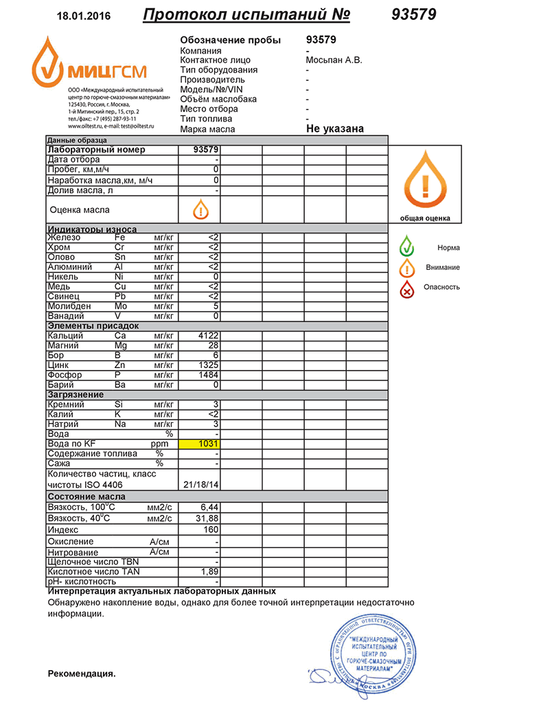

Артикул Ford 1547953
Комментарий:
Пришлось сделать свежий анализ,что бы сравнить с отработкой
да,это именно ОНО)))
жесть конечно сколько кальция...
Оригинальное Ford WSS-M2C200-D2 после 45000 км с коробки 6DCT250 (FORD FOCUS III 2,0)

Как и писал в теме отработки, масло очень похоже на Castrol Syntrans FE 75W
Странный пакет, как у ACEA E4
Трансмиссионки обычно содержат мало детергента Ca и Zn крохи

Кислотное-то почему не измерили?

GReY,
1,89

не типично много для трансмиссионки Ca и ZDDP, на моторку больше похоже.

Тьфу, шелочное имел ввиду. Буквоед :P
