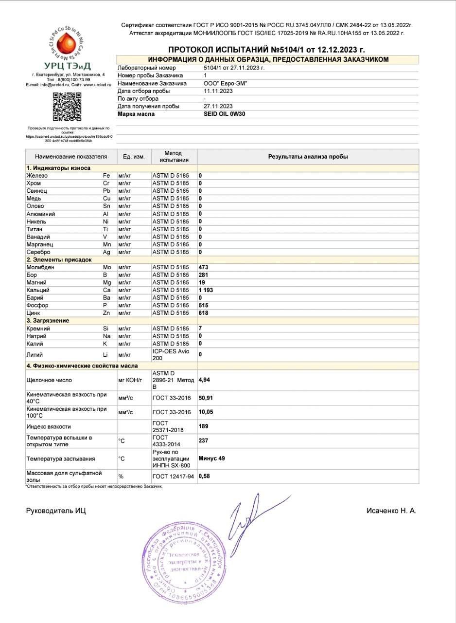

Easiest SEID OIL 0w-30 свежее

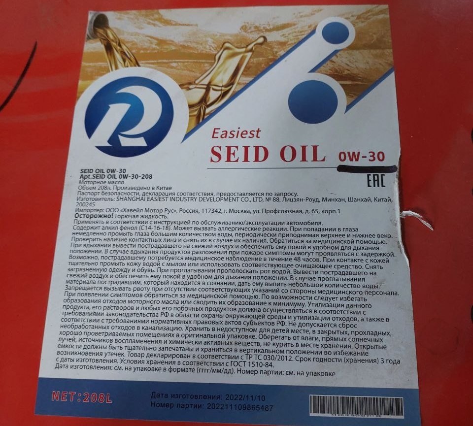

Фото "канистры" :)
208л = SEIDOIL0W30208
Но сперва сделали анализ отработки, напомню тему Seid Oil 0w-30 отработка с Tank 300 2.0Т (E20CB) после 7500 км

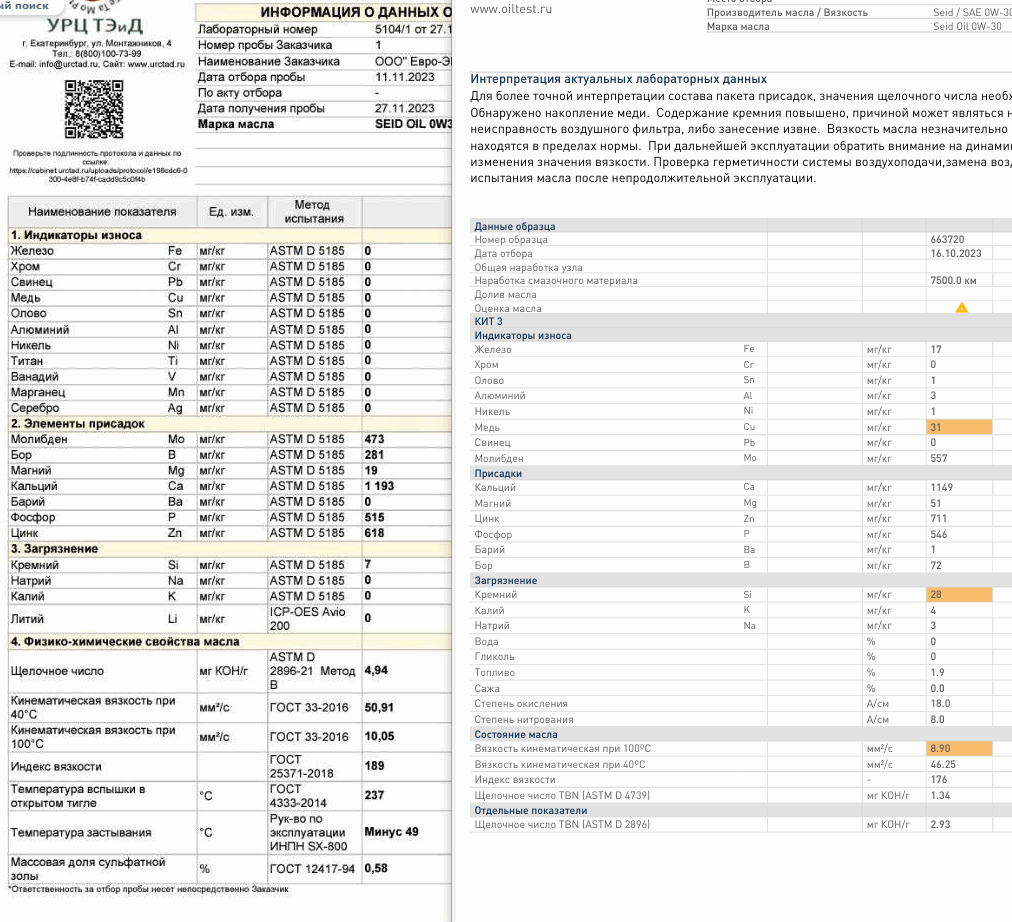

а вот для простоты скрин сравнение свежего от УРЦ слева и отработки от МИЦ ГСМ справа
кроме бора все совпадает идеально
