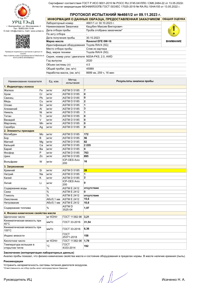

Ravenol EFE 0W-16 анализ отработки с Toyota RAV4 (5G) 2020 г. в. после 8689 км
- Новичок
- Сообщения: 33
- Зарегистрирован: 11 фев 2020, 06:46
- Откуда: Киселёвск
- Имя: Максим
- Авто: Kia Rio (III), Toyota RAV4 (V)
- Масло: Ravenol FES 0W-30, Ravenol EFE 0W-16
1. Автомобиль Toyota RAV4 (5G) декабрь 2020 г. в.
2. Двигатель M20A-FKS, 2,0 AWD, вариатор.
3. Общий пробег 45989 км.
4. Пробег на исследуемом масле 8689 км.
5. Наработка двигателя: 259 часов, 16 минут.
6. Средняя скорость 34 км/ч.
7. Режим эксплуатации: 95% город, 5% трасса.
8. Средний расход топлива за период согласно бортового компьютера: 7,8 л./100 км.
9. Количество израсходованного топлива за период: по чекам не подсчитывалось, математически около 678 литров.
10. Доливки масла: не доливал.
11. Присутствие отложений в двигателе ДО: нет.
12. Присутствие отложений в двигателе ПОСЛЕ: нет.
13. Автозапуск - не использовался.
14. Наличие чип-тюнинга: нет.
15. ГРМ: цепь.
16. Топливо: бензин Газпромнефть АИ-92, АИ-95.
17. Фильтр масляный – оригинал, фильтр воздушный оригинал, марка антифриза: оригинал заводской, объём заливаемого масла: 4,5 литра.
18. Период использования масла с 27.03.2023 по 24.10.2023. Температура окружающей среды: от -10 до +35 С°
19. Забор масла на анализ через картер во время замены масла в новую ПЭТ бутылку в середине слива.
20. Предыдущие замены масла в ДВС:
0 —1993 км. заводская заливка Toyota 0W-16.
1993 — 9920 км. Ravenol ECS 0W-20, ACEAA1/B1 (старая рецептура).
9920 — 16925 км Toyota Engine Oil AFE Extra 0W-20 (время работы двигателя: 233 часа 09 минут) - анализ отработки.
16925 — 22532 км Ravenol ECS 0W-20, ACEA A1/B1.
22532 — 30400 км ZIC ZERO 0W-20 API SN Plus (время работы двигателя: 232 часа 47 минут) - анализ отработки.
30400 - 37300 км Ravenol DFE 0W-20 (время работы двигателя: 252 часа 12 минут) - анализ отработки.
37300 - 45689 км Ravenol EFE 0W-16.
Насосом через щуп выкачены из картера все остатки отработанного масла и залито 4,5 литра нового масла Ravenol ECS 0W-20 до верхней отметки щупа.

Katsmax,
Все нормально с этим маслом. Тут обычный пакет ilsac в формате W16. Масло как масло.
На чем основан выбор если есть корейские и японские 0W16 с Mo-комплексом (EsterMo)?
"Гибридные" маловязкие "0W16" не совсем обычные - ilsac даже заморочился на двойную маркировку. GF-6B - с лУчшей топливнйой эффективностю. W16 зачастую на пакете с нестандартным Mo-комплексом. Увеличенная порция. Он как раз улучает топл. экономочичность, еще антиокислитель, трибокомплекс.
P.S. kixx и S-oil 0W16 тоже на стандартном пакете - это я поспешил и преувеличил что все они (W16) с кучей Mo.
Кмк интереснее было б Hybrid версии залить. Там наверняка Mo от души.

- пакет странный, не может быть API SP с таким кальцием
- обычный корейский попсовый зик мне больше нравился как у тебя отработал ZIC ZERO 0W-20 отработка из двигателя Toyota RAV4 (5G) 2020 г.в.

Подумываю себе в хонду 0w16 попробовать зимой, ик до работы 7 км. Морозы ниже -20 частенько, прогреваться не успевает. Только пока цена на 0w-16 отталкивает

Видимо водитель на тапку спокойно нажимает, раз такой малый износ
Katsmax, кажется воздушник Toyota попался поддельный, я бы попробовал аналоги, если вы планируете и дальше делать анализы.
Но масло без криминала, можно ещё удлиннять интервал.
