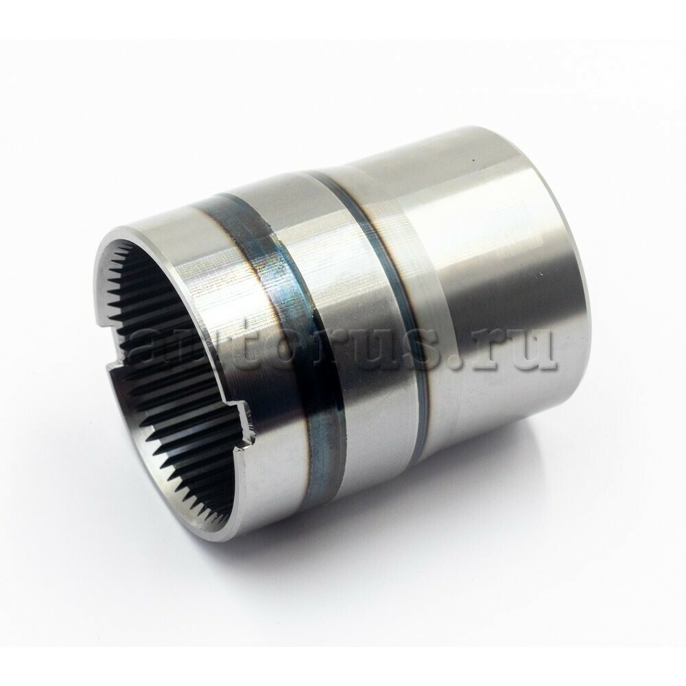

Скоро встанет задача смазать шлицы вала, вставляющегося в шлицевую втулку АКПП (31437982). Узел открытый, под днищем автомобиля, то есть на него воздействуют влага и грязь. Нужно что-то, чтобы отталкивало и смазывало.
На Drive2 пишут, что подходит смазка Volvo 1161246. Вроде как она для суппортов, но на картинке и шестеренки есть. При нанесении выглядит как сметана. Стоит очень дорого, 4 тыщи.
