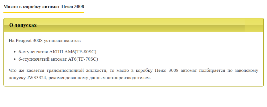

толи я не вкурил чото... вроде же все просто
любое дехрон 6 тогда, ну или пожиже Idemitsu ATF Type-TLS-LV (JWS 3324)

Gubkin,
Вестимо не вкурил, но автор сам виноват - пойди туда не знаю куда...
АТФ тоже можно. В ЭГУРы с насосом TRW (Ford, Opel, Fiat, PSA и пр.) и заливают как спец жижи так и АТФ, и на тех и на других работает.
В японский ЭГУР Jtekt на Мазда льют АТФ и работает норм.
Но в КПП исполнительный механизм требует спец масло маловязкое - поэтмоу елси ТАФ лить то маловяз с хорошими низкотемпературными и эстерами, или PSF.
Это низковязкая АТФ родная для Айсинов, никаког оотношения к PSAшному роботу не имеет. Там мешалка исполнительный механизм на электрогидравлике. Я так понял что в меху обычное низковязкое GL-4 75W85, а в гидроблок ATF/PSF морозостойкий. Франзуцы по гидравлике шибанутые у них есть свои наработки со времен гидроподвесок, но подойдет любая как писал Veles Масла для гидроусилителя руля (ГУР). Общая (Пост veles #80065)
