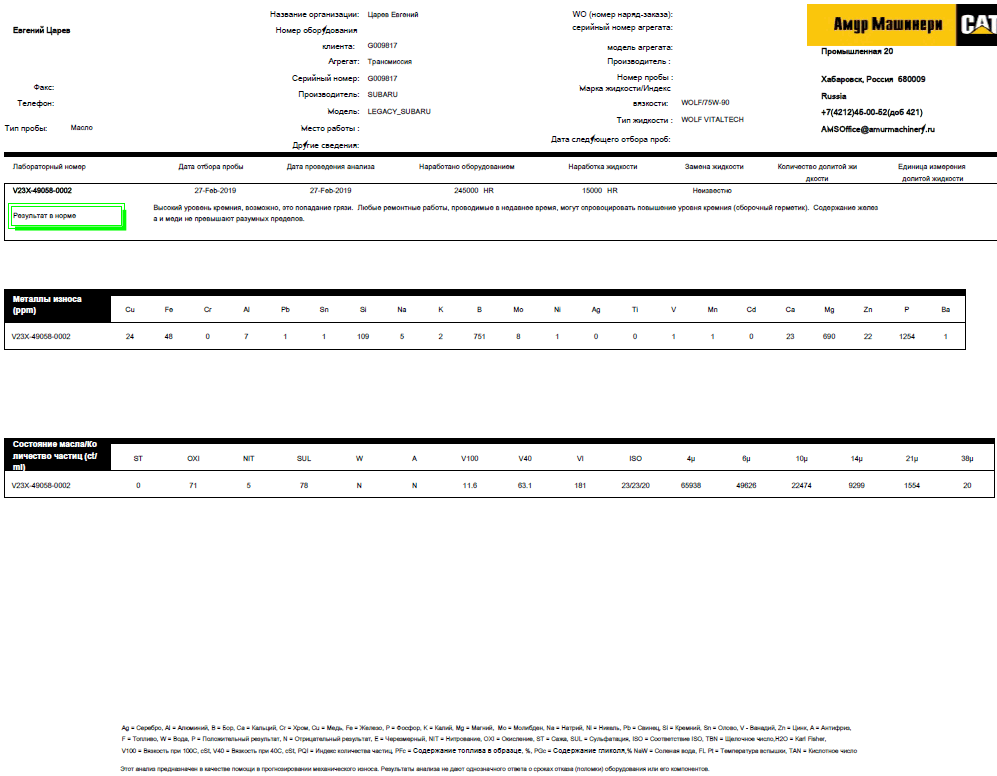

за 15000 км вязкость упала с 15.2 до 11.6. Это в норме или большая просадка?
Wolf VITALTECH 75W-90 GL 5 c Subaru Legacy 6 МКПП после 15000 km [bitog]
konopel', это дикая просадка )
по сае J306 это уже на нижней границе САЕ 85
масло почти 75w-80 стало )
