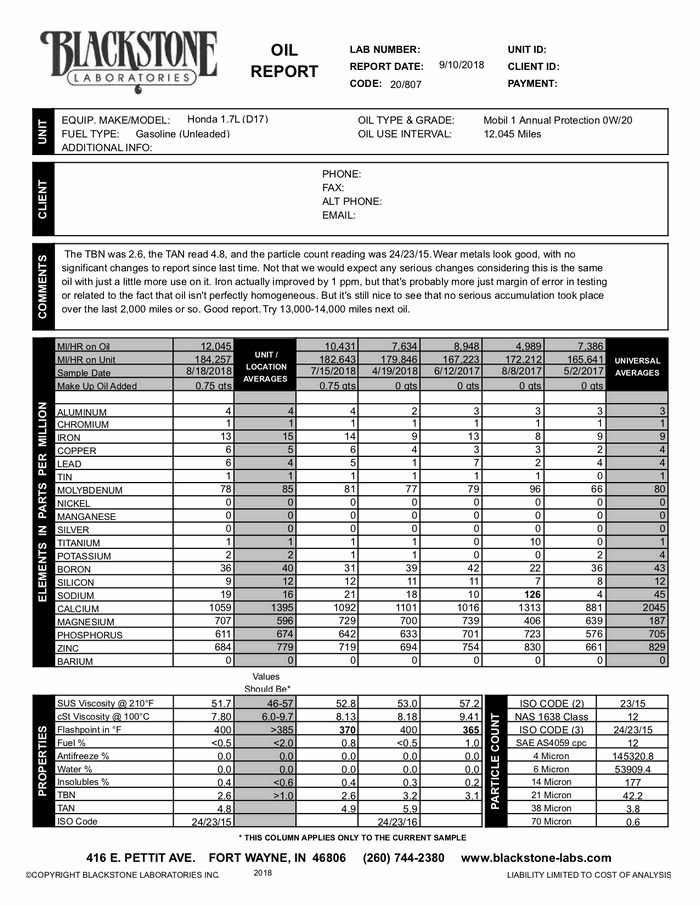

масло Mobil 1 0W-20 (SN, GF-5, WSS-M2C947-A, dexos1)
авто бензин 2005 Honda Civic 1.7 D17
пробег на масле 12045 миль или 19380 км
пробег на авто 184257 миль или 296469 км
прошлые анализы
Mobil 1 Annual Protection 0w-20 c Honda Civic 1.7L после 16787км [bitog]
Mobil 1 Annual Protection 0w-20 c Honda Civic 1.7L после 12285 км [bitog]
источник https://bobistheoilguy.com/forums/ubbth ... tan#UNREAD
Mobil 1 0W-20 c Honda Civic 1.7 D17 после 19380 км [bitog]
кислотное 4,8
щелочное 2,6
лаба пишет - увеличьте интервал до 13-14 тыс.миль
Задорнов был прав ?
щелочное 2,6
Задорнов был прав ?
Да через несколько замен димексидчиком прополоскать и никаких проблем.
