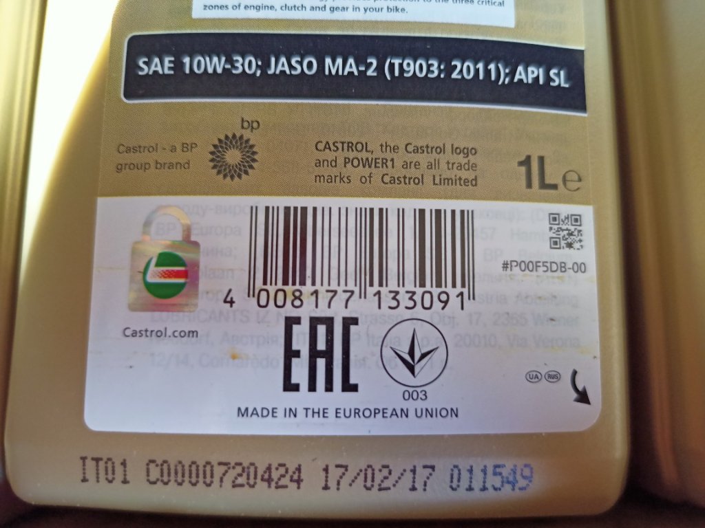

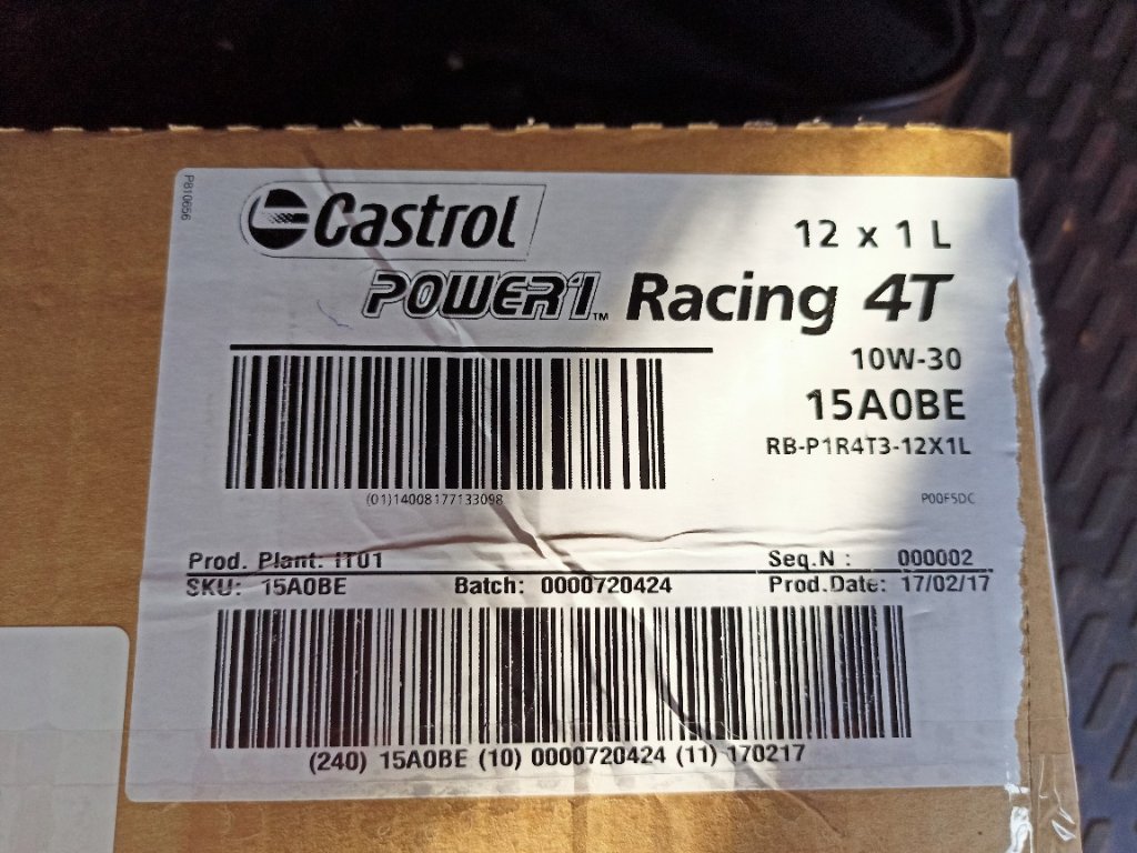

Castrol Power 1 Racing 4T 10w-30 (SL, MA2)
Анализ от пользователей дружественного ресурса Xraw, Иван Z, fareastwood
1л = 15A0BE
4л = 15A0BF
Заказал на пару замен, посмотрим, как красненькое себя покажет :D

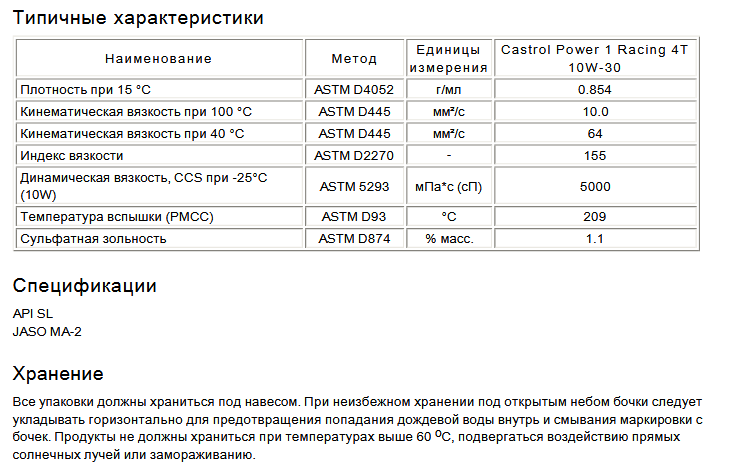

quinine,
В любом случае для микса подойдет, но не ожидаю от такого микса уникальности. За эту цену, по распрождаже оно просто подарок. Взял пару шт. для "баловства".
Но какого-то особого смысла в нем не вижу (если будет больше инфы про него, возможно изменю мнение) из MSDS - указано основная часть масла VHVI.
Пакет присадок либо обычный либо хороший как в более гутсом аналоге из на Ca-Mg этой линейки. ZDDP тут скорее всего как в мото/старых дизельных маслах - осмелюсь вангануть 1000 Ph/1300 Zn.
Основной если так можно сказать изюм его должен быть в низком Noak и хорошей реолигии - физических свойствах масла. Возможно есть немного эстеров - это домысел.
Как завещал SAE20 про миксы интересно из мото/лодочных 4T масел интересны добавлять густые 10W40 в низковязкие 0W20, 5W20 что бы получать летние карфтовые масла c сильной базой и хорошей реологией. Про снижение вязкости добавлением масла он выразился равнодушно и не рекомендовал. Но даже у этого масла HTHS должен быть больше чем напр у автомобильного ACEA A5/B5 5W30, C2, ilsac 0W20/5W20.
Это масло для целей миксов тоже подойдет, но пока особого смысла не вижу - возможно есть тут эстеры и пакет присадок как в его собрате 10W50 на Ca-Mg тогда да интересно.
