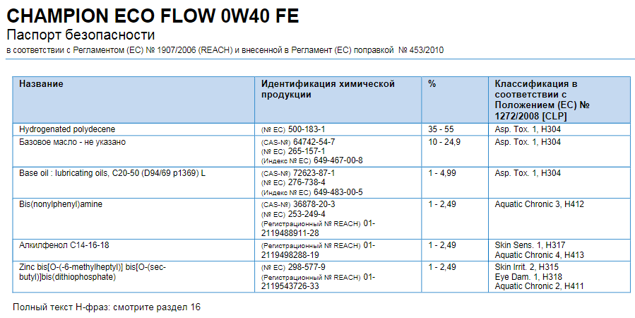

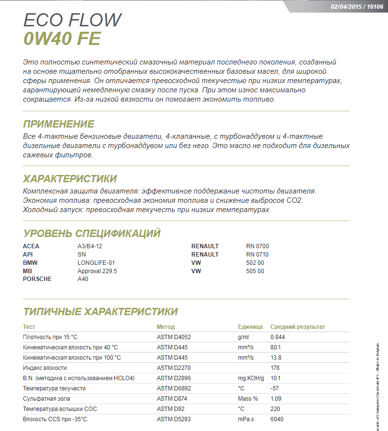

Champion ECO FLOW 0w-40 FE (SN, A3/B4, 229.5)
35-55% ПАО
1л= 8213168
4л= 8213267
5л= 8213366
20л= 8213960
60л= 8214066
205л= 8214165

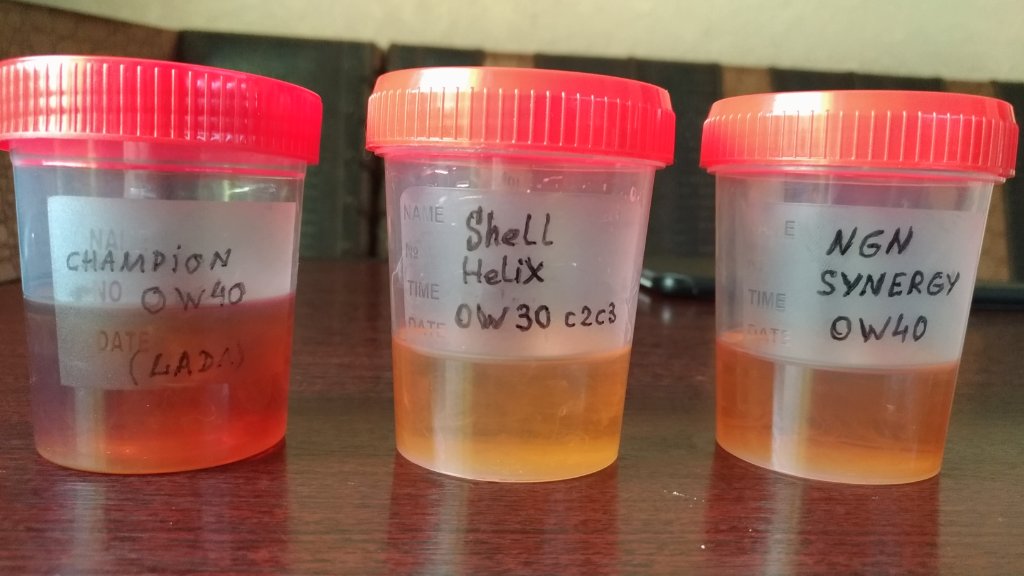

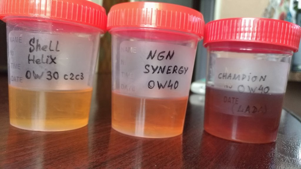

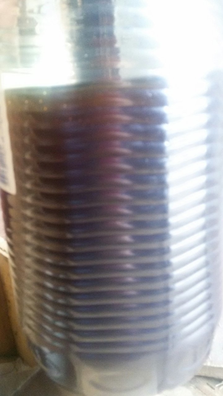

Дело такое,купил масло чемпион 0w40 под артикулом *лада* и чет оно меня расстроило(
Поморозил,так оно мутное стало,если ngn текучесть почти как шелл,то чемпион ну никак не нулевка,мед мутный(
Этикетку я так с обратной стороны и не смог разделить,такое впеч. что она не двойная.
Запах как реально моторка( Такой запах масла как в старых рецептурах,(помню вальволайн так пах)ну или минералки.

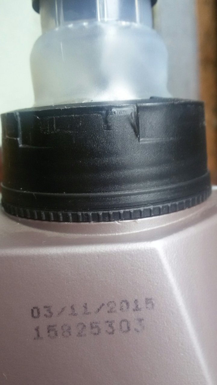

Дата выпуска ноябрь 2015 (две канистры по 4л.). Боюсь нарвался на подделку( Помогите разобраться :mygod:
Фото канистры позже,сейчас для сравнения с другими нулевкаии выложу.
На фото масло уже не мерзлое,холодное)

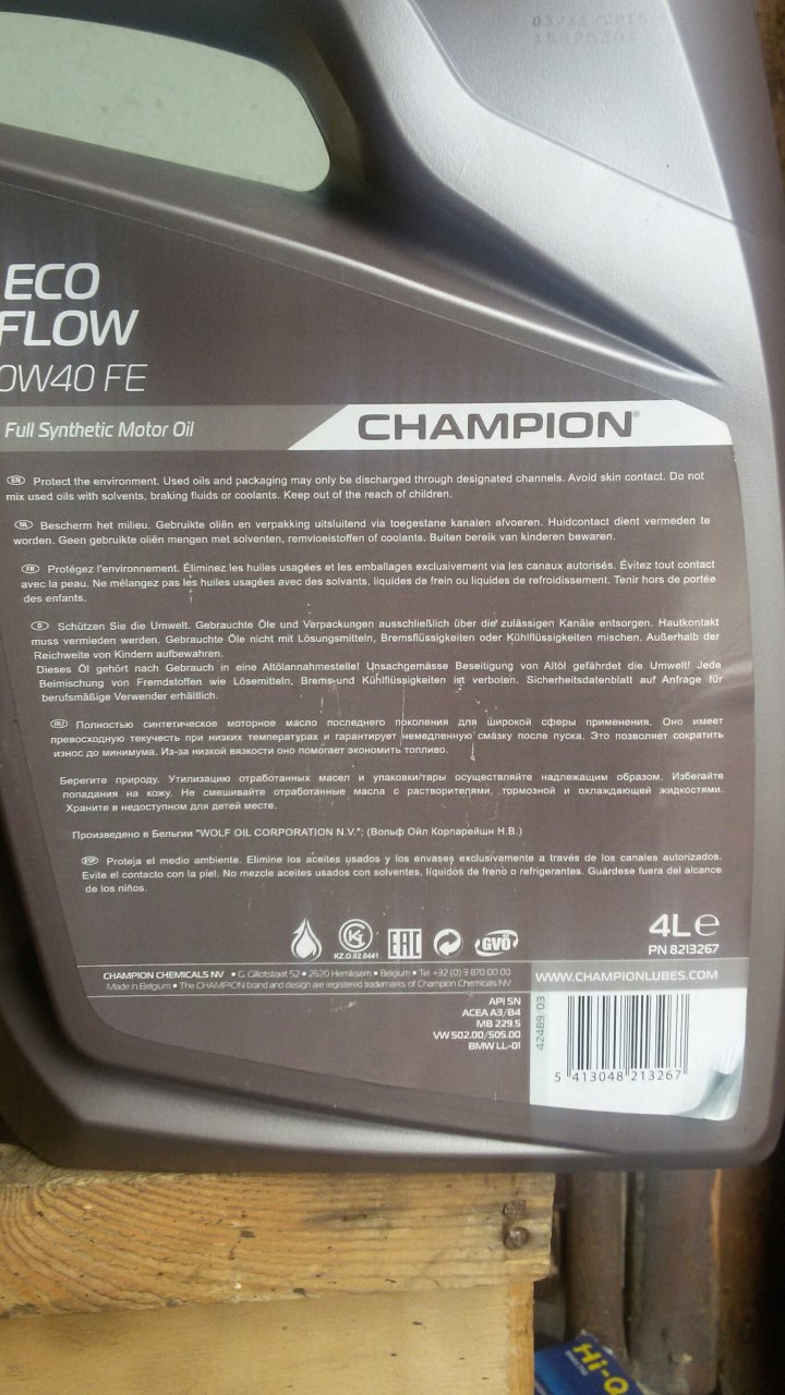

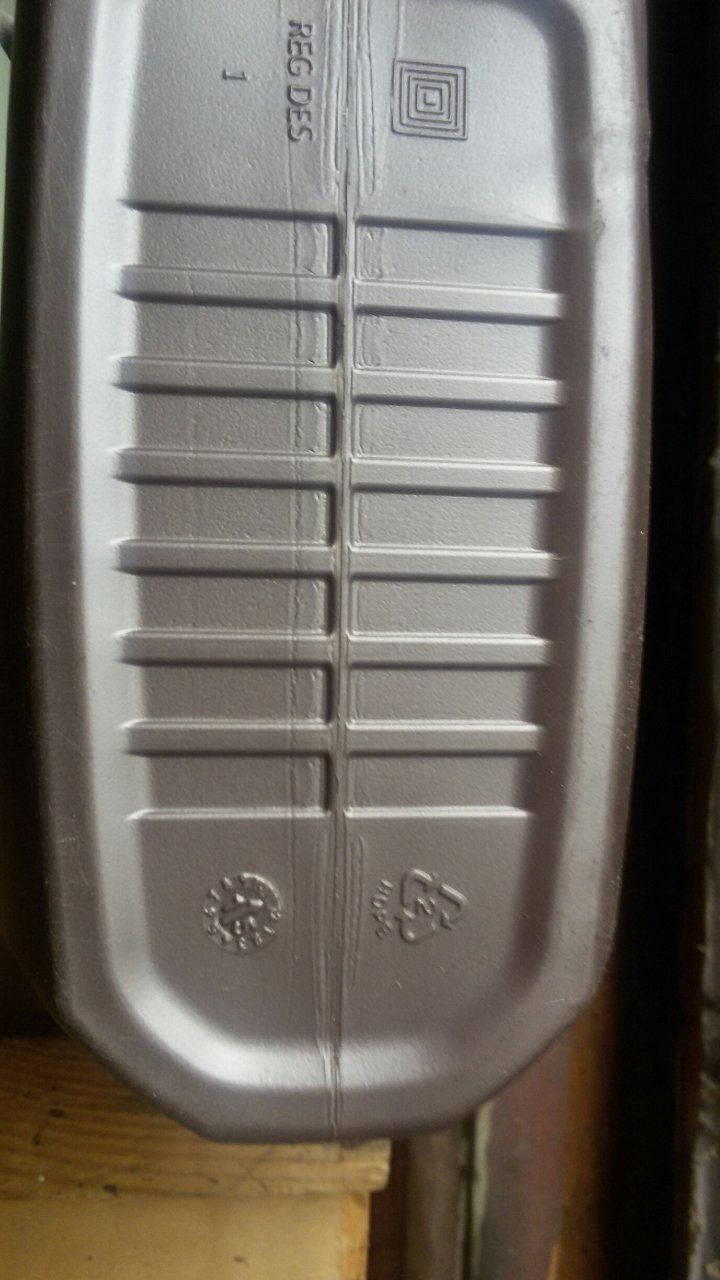

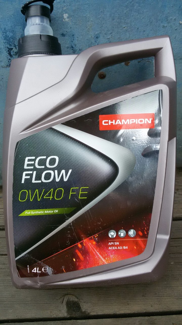

Вот фото канистры. Подозрение на подделку(
Отправлено спустя 1 час 14 минут 9 секунд:
Старожилы,есть мысли по указанному мгой маслу? :?
Второй слой не поднять,как будто его нет!
Странный шрифт
Странный шрифт
Само масло перелитое в бутылку.

Уголь писал(а): 20 апр 2019, 21:38 Подозрение на подделку(
это не реально, никому это неизвестно масло с объемами 1 палет в городе не интересно
просто старая партия, сам брал масло 2017 года на этой неделе

Видимо совсем старая партия. Запах очень мне напомнил прошлый рецепт валволайна. :facepalm
Боюсь золы в нем много.
Уголь, PDS то в шапке тоже от 2015-ого года и там золы 1,09%
вольф не замечен в постоянных сменах рецептур и PDS, это же не SRS
