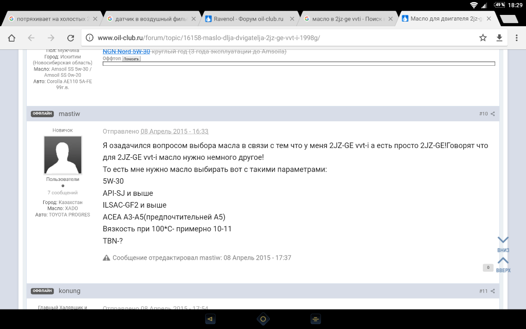

Посоветуйте масло в Марка, двигатель 2jz-ge vvti
Регион СпБ, город 70% трасса 30%
Влазит 5.4 с фильтром
Интервал 7000-8000
Ездил на Ликви, но по каким то "космическим" необьяснимым причинам хочу сменить производителя
По отзывам нравится Равенол хочу на ПАО DXG 5-30
В присоединеном файле рекомендации
