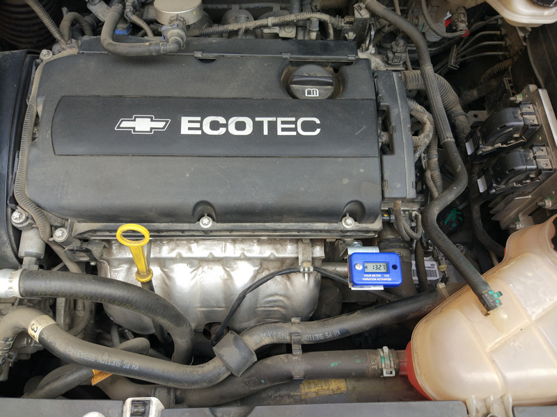

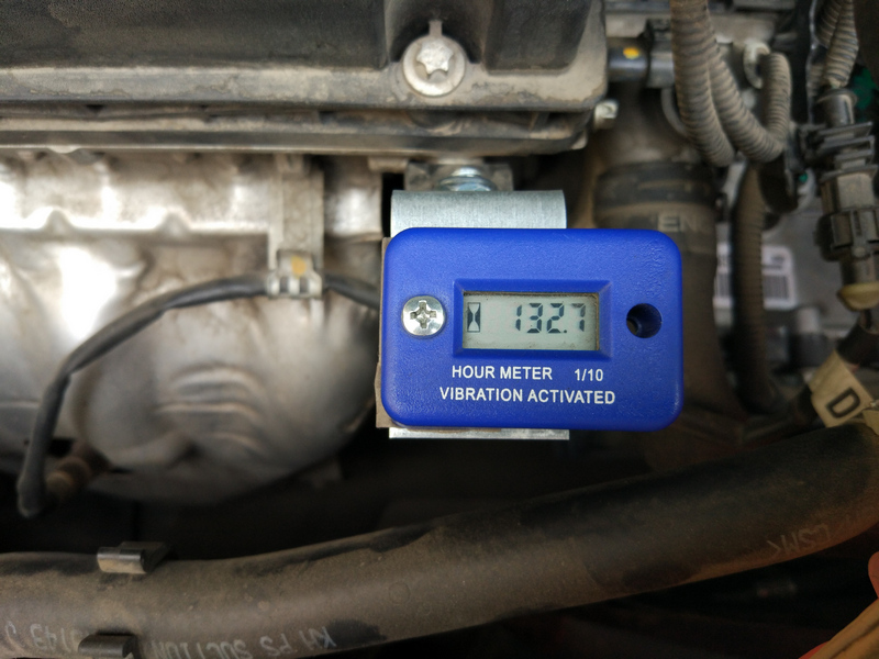

Я меняю масло по моточасам. В нынешнем моём хетче нет такой функции как подсчёт моточасов (комплектация LT), то прикупил вот такую вещицу. Работает (считает время) только когда заведён двигатель (вибрация однако). Из минусов батарея не съёмная (все залито компаундом, как сдохнет так разберём). Индикация: до запятой это часы, после запятой это 1/10 часа т.е. 6 минут. Проверял с часами время счёта, на удивление не врёт. Закрепил на двигателе: уголок стоительный 50x50x35, болт М10 + самоконтрящаяся гайка + шайба, болт М4 + самоконтрящаяся гайка + шайба.

на двигателе конечно зря закрепил, там от вибрации манометры дохнут, а электроника и того быстрее

Так он и предназначен для крепления на двигателе, крепил на раму, начинает врать. Время покажет сколько он проработает.

он не изжариться там?

Да не знаю, уже 130 часов там стоит, пока целый.

как подозреваю, она за счет тепла двигателя подзаряжается.
chaosad писал(а):он не изжариться там?
конечно изжарится, во1 114гр рабочая Т двига у него, а во2 прямо в самое пекло - над выхлопом прикручено :D
я б себе поставил, но проводной какой нить посимпотнее, и не на двиг а в салон (чтоб в мотоотсеке только датчик вибрации)

Уговорили однако, в другое место переставил.
