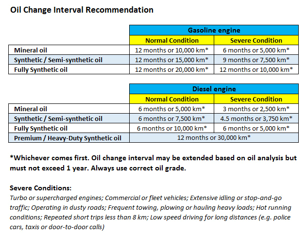

Данная табличка отражает мнение большиства
Является по-моему мнению одним из самых главных и распространенных заблуждений
И звучит так:
Минералку следует менять каждые 5000 км
Полусинтетику каждые 7500 км
А синтетику можно катать вплоть до 10000 км
И если превысить данный интервал то всё, двигатель обречён на жизнь в гуталине, слудже, лаке и прочих страшилках
Согласитель, на том же драйве такое пишут каждый день! :)
В табличке отражено ещё и 2-ое главное заблуждение - масло в дизеле надо менять чаще (на самом деле наоборот, но речь в данном блоге не об этом)

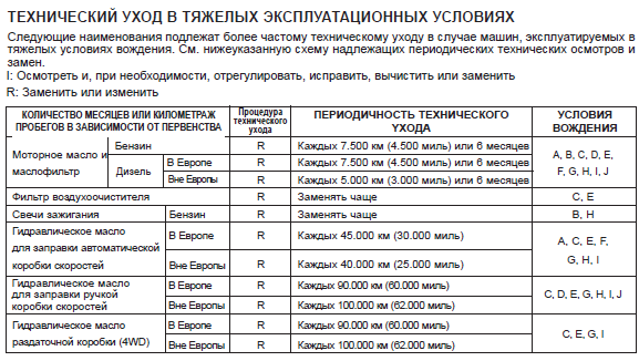

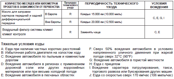

Что же думает по этому поводу производитель автомобилей ?
Да ничего он не думает. Он не делит интервалы ТО в зависимости от базы масла.
Покажите мне инструкцию где есть об этом хоть слово

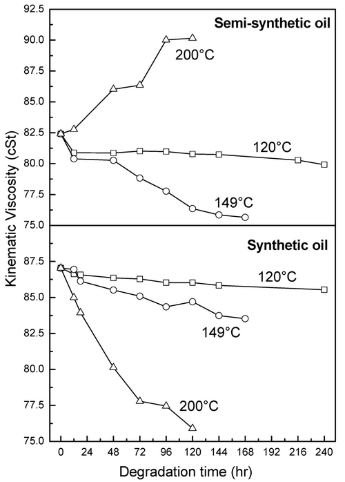

Рассмотрим кинематическую вязкость
Изменение кинематической вязкости синтетических и полусинтетических моторных масел со временем деградации
Напишу коротко тезисами:
- при 120 °С, снижение кинематической вязкости синтетических и полусинтетических масел в течение всего периода деградации 240 ч составило 2%, в то время как при 149 °с наблюдалось значительное снижение кинематической вязкости обоих масел.
- кинематическая вязкость синтетических и полусинтетических масел снизилась на 4% и 8,2% соответственно при 149 °С
- когда температура деградации была 200 °С кинематическая вязкость синтетического масла сократился на 12,8% по итогам времени 120 ч, а вязкость полусинтетического масла выросла на 9,4% (привет журналу ЗР у которого вязкость всегда растёт:) )

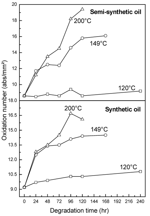

Окисление масла
Степени окисления полусинтетического масла при 149 и 200 °С были 83,7% и 125.6% соответственно, что значительно больше, чем синтетического масла (56.5% при 149 °С и 75% при температуре 200 °C )

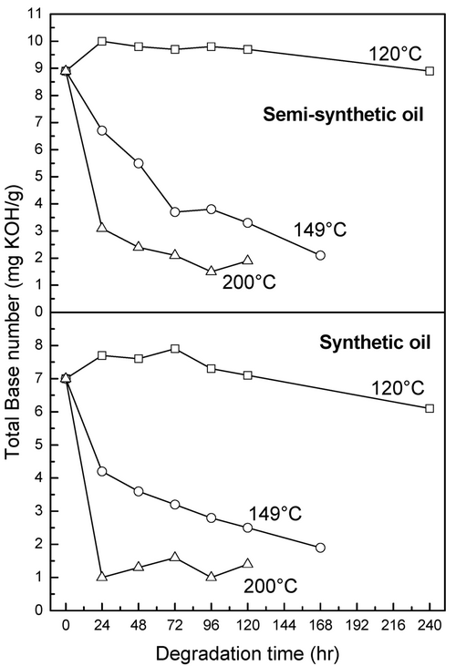

Щелочное число
Щелочное число (TBN) является косвенным показателем скорости, при которой масло приобретает кислотность во время старения. Моторные масла содержат щелочные добавки, такие как сульфонат кальция, сульфонат магния, фенаты и салицилаты для нейтрализации кислоты, которая может быть получена в процессе окислительной деструкции. Таким образом, снижение концентрации этих добавок имеет отношение к степени сформированности кислоты, которая характеризуется ТБН.
ТБН обычно используется как индикатор замены масла - т.е. это тот самый индикатор который поможет нам определить "ходимость" минералки и синтетики.
ТБН синтетических и полусинтетических моторных масел при различных температурах деструкции представлены на рисунке ниже.
При 200 °С, синтетическое масло быстрее достигает состояния деструкции. Да, вы не ослышались.
На 85% снижение ТБН в течение 24 ч, в то время как полу-синтетические масла достигается подобное состояние только после 96 часов.
Тем не менее, темпы снижения ТБН на 120 и 149 °с практически одинаковы для синтетических и полусинтетических масел.

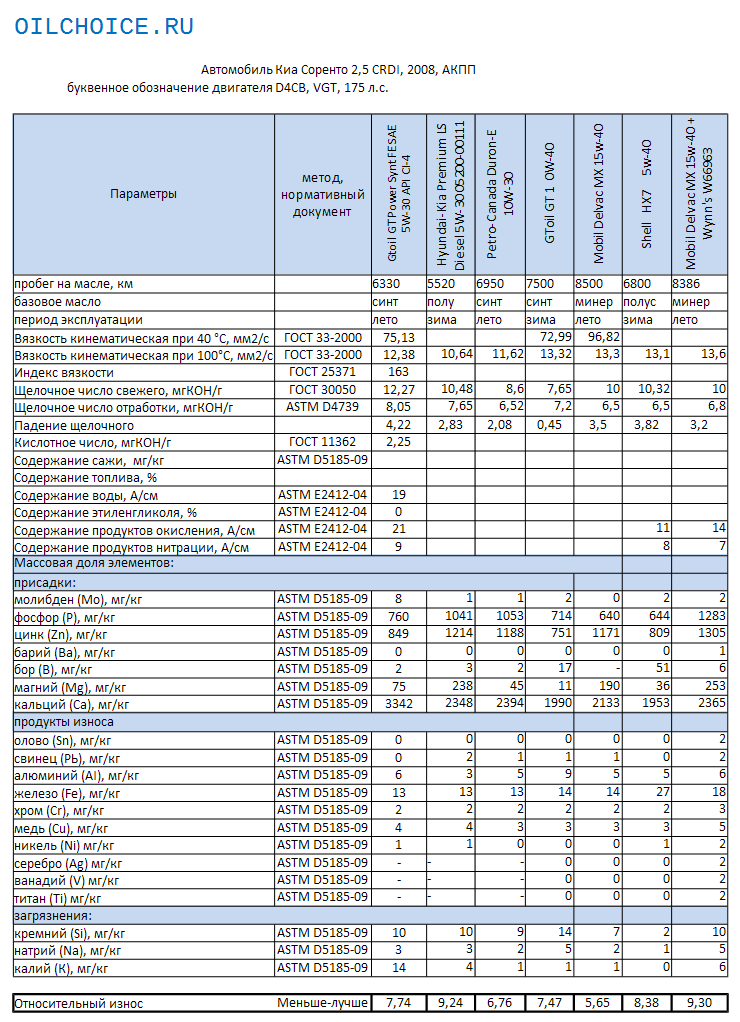

За 4 года владением авто мной были сделаны 7 анализов отработанного масла
Заливались и нулёвки с ПАО и минералки 15w-40
Все эти анализы сведены в одну таблицу
Специально подписано где масло минералка, а где синтетика. Так легче будет делать выводы.
Что мы тут можем наблюдать:
лето
- Gtoil GT Power Synt FE SAE 5W-30 API CI-4 на 3-ей группе с добавлением ПАО потеряло 4,22 TBN. При этом минералка Mobil Delvac MX 15w-40 всего 3,5 TBN. Заметьте, что пробег на дельваке был даже больше
зима
- полусинтетическое Shell HX7 5w-40 потеряло больше щелочного числа, чем такое же полусинтетическое Hyundai-Kia Premium LS Diesel 5W-30 (P/N 05200-00111)
- полностью синтетическое (кряк + ПАО) GToil GT 1 0W-40 имеет относительный износ (металлы плюсуются в определённых пропорциях и сумма делиться на пробег) такой же как полусинтетика Shell HX7 5w-40 (в шелле больше железа, но меньше алюминия, суммарный износ почти остался тот же)
- запас щелочного просто огромный в любых исследованных маслах. Можно было смело катать ещё такие же интервалы в независимости от базового масла.

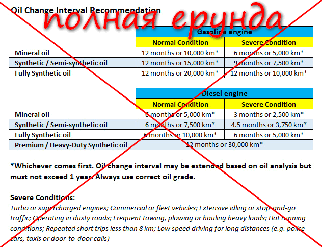

Подытожу вышесказанное
Все эти деления масел на синтетику и минералку - полная ерунда

1) Да, полусинтетика менее стабильна в вязкости
- при 200С она загущается
- вязкость синтетических и полусинтетических масел снизилась на 4% и 8,2% соответственно при 149 °С
Разница всего в 4,2 %! А не в 2 раза!

3) Щелочное число
Напомню ещё раз! ТБН обычно используется как индикатор замены масла

Ты в данном случае взял результаты А и сделал вывод
а табличку где 7 анализов ты пропустил мимо ушей ? Они не достойны называться эксплуатационными результатами ?

Gubkin писал(а):а табличку где 7 анализов ты пропустил мимо ушей ? Они не достойны называться эксплуатационными результатами ?
Ты по этим анализам сделал вывод когда стоит менять масло зависимо от базы?
Замена минералки через 5 тыс.км, синтетики через 10 тыс.км. Правда ли это ?
Сделал вывод, что
1) минералка запросто "перехаживает" за 5 тыс.км
2) защищает от износа не жухе ПАО и кряка
По-моему это очевидно и этого достаточно для данной темы

Ну начнем с того, что 5-7-10-15т это информация ни о чем...Год эксплуатации при средней 15 км\ч и при этом 5т по пробегу не каждая синтетика переживет ;)
mikong писал(а):5-7-10-15т это информация ни о чем...
Это мой интервал, мои условия и моя средняя скорость
Данные параметры в ближайщие 10 лет будут приблизительно такими же
у каждого из вас свои вводные, может там минералка и опростоволосится
Но на данной момент такой информации нет :D
И что ты видишь в этих результатах?
Я лично по ним могу проследить только 2 браковочных показателя - изменение щелочного числа и концентрация металлов в масле.
Остальные терра инкогнита
Gubkin писал(а):1) минералка запросто "перехаживает" за 5 тыс.км
А кто в этом сомневался? :?
Gubkin писал(а):2) защищает от износа не жухе ПАО и кряка
Это каким именно методом установлено? Гадательно?

Lew писал(а):Это каким именно методом установлено?
такими, которые признаны во всём мире производителями техники и масел
и которые ты не в состоянии понять

Gubkin писал(а):такими, которые признаны во всём мире производителями техники и масел
Это такой уход от прямого ответа?
Еще раз: что за метод и где про него упоминается в твоей статье?
